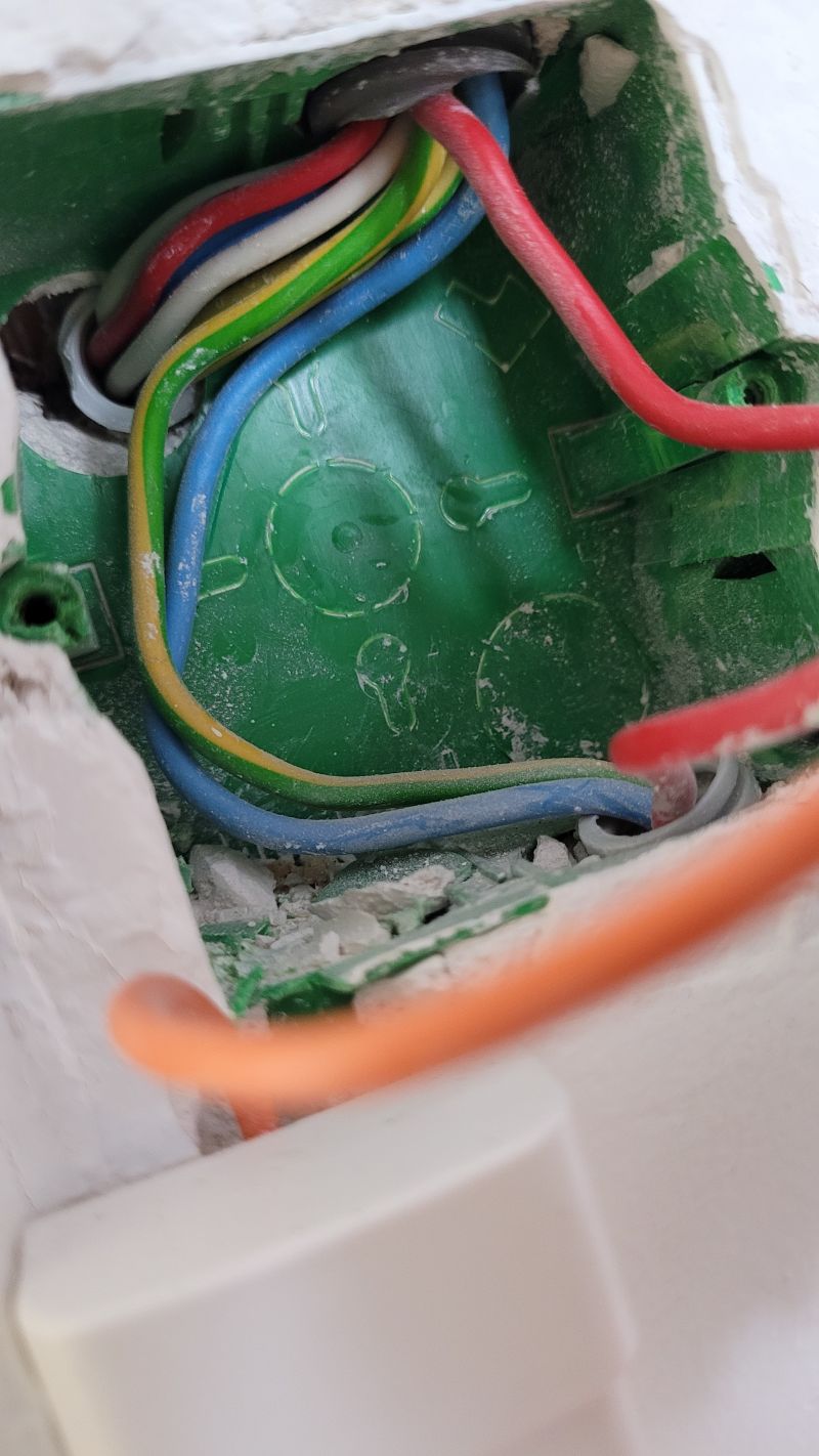

Une des prises électriques dans ma chambre ne fonctionne pas. J'ai testé avec différents appareils. J'ai démonté la prise en question et constate qu'il y a 2 câbles bleus, 2 câbles Vert/Jaune et un seul marron.
Pouvez-vous m'indiquer si cela est normal, svp, ou si c'est la cause du dysfonctionnement.

Voici des photos

Les fils qui partent vers la droite alimentent une autre prise ? Si oui, le neutre et la terre ont eté repris de la prise dont vous parlez et seule la phase (le fil rouge) a été pris d'ailleurs. Savez-vous d'où viennent les fils de gauche ? Et si les fils de droite sont connectés à une prise, celle-ci fonctionne-t-elle?

Salut, je rejoins l'avis de Rfco fils rouge, et fils noir, le noir sur un interrupteur, et le rouge en direct sur une prise. ( Par contre, je ne vois pas de fils marron.)

Donc si la prise en amont fonctionne quand l'interrupteur est enclenché, que celle-ci ne fonctionne pas et que la prise en aval fonctionne, c'est sans doute que le fil noir est mal cablé dans la prise en amont ou dans celle-ci. A vérifier le courant coupé bien entendu.

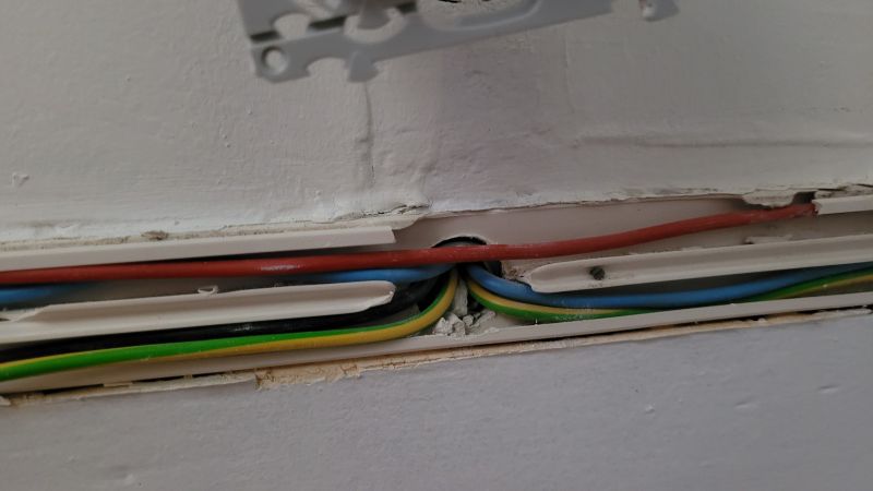

Merci pour votre aide, j'ai ouvert l'interrupteur, mais trop de fils Crying
Je n'ai pas envie d'ouvrir toutes les goulottes pour voir tout le câblage.
Donc, tant pis pour cette prise qui ne fonctionne pas Sad je brancherai sur l'autre prise en amont.

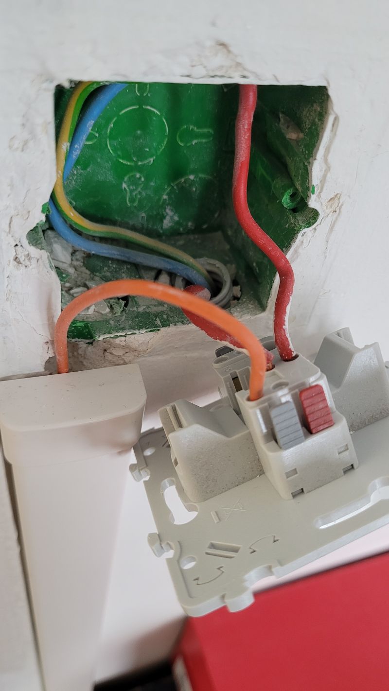

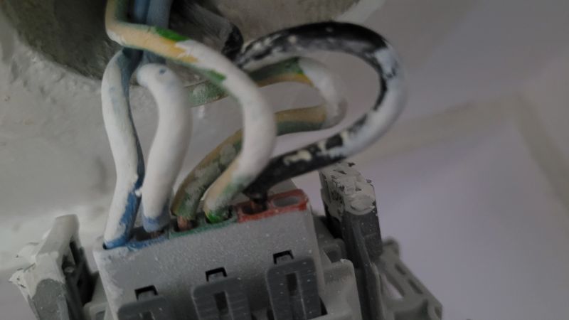

Voici les photos de l'interrupteur

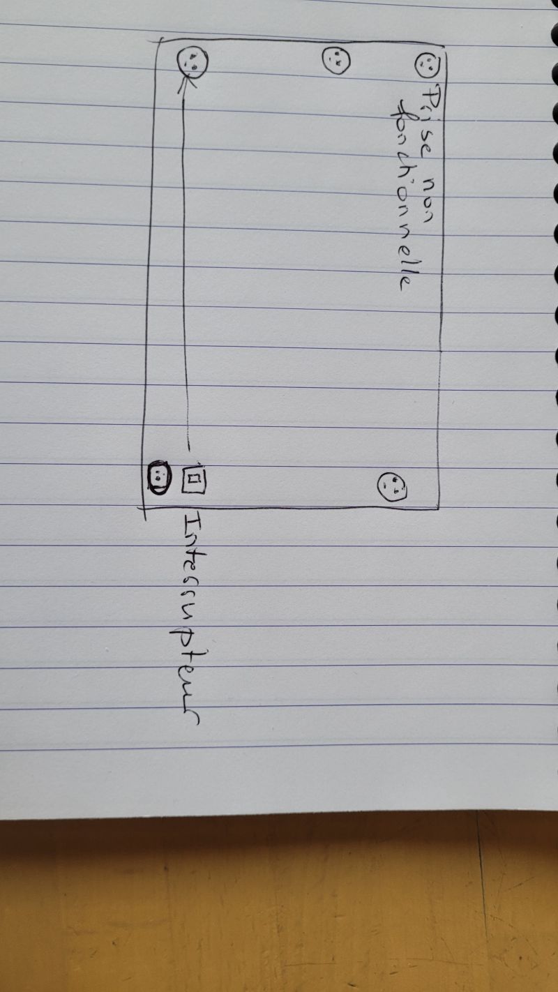

Quel est le lien entre cet interrupteur et les prises dont vous parlez précédemment ? Un petit schéma serait utile. Visiblement, seul un fil orange part dans la goulotte blanche. C'est cette goulotte qui mène à votre prise qui ne fonctionne pas ? Et qui mène ensuite à une autre prise qui, elle, fonctionne correctement ?
Env. 40 message Paris
Gillen
En fait, l'interrupteur ne commandait aucune prise, on se demandait à quoi il servait ! Nous avons donc demandé à l'électricien mandaté par Paris Habitat de connecter au moins une des prises. Il a donc ajouté ce fil orange.
Voici le schéma...
