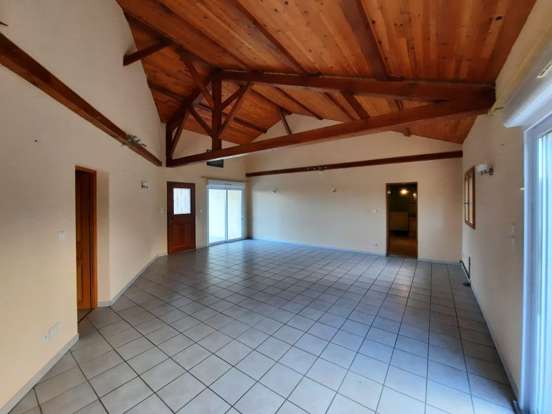

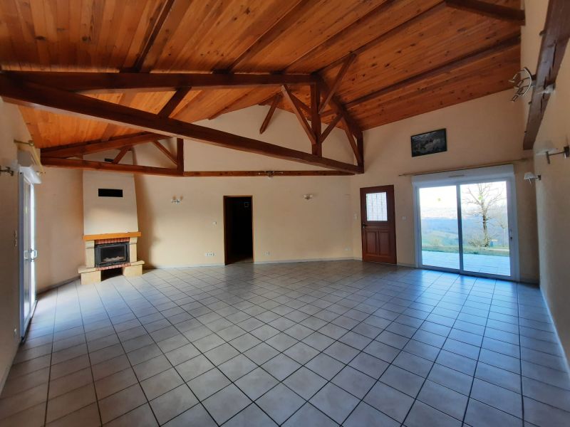

Bonsoir à tous,
Je me permets de vous contacter concernant le plafond cathédrale de ma future pièce principale. Je ne sais pas si ce sujet doit être dans la catégorie électricité ou ici puisque les deux aspects sont traités.
Je vous mets quelques photos.
Il est actuellement en lambris assez foncé avec de l'isolation rigide au-dessus (type polystyrène) sous les tuiles. D'après le DPE il y a 20 cm.
Les poutres en travers, horizontales, dépassent actuellement de 8 cm du lambris et nous aimerions les conserver pour apporter du caché à la pièce.
Le point le plus haut du plafond est à 4,7m.
L'éclairage actuel n'est pas suffisamment efficace et nous nous demandons comment l'améliorer (nous allons enlever les appliques et les deux petites rampes de spots) : pose de spots intégrés directement au plafond (combien, quelle puissance) ? Pose de spots en applique (4/5 peut-être) le long des poutres sur les deux murs, et à droite et à gauche de long de la poutre principale au milieu de la pièce avec des spots orientés au plafond et d'autres vers le bas ?
Une autre idée ?
Et en complément des bandeaux LEDS entre le lambris et la poutre au milieu de la pièce pour apporter du caché.
Le problème sera pour apporter les câbles permettant d'alimenter le système d'éclairage. Nous pourrions passer par l'extérieur en soulevant quelques tuiles mais c'est un gros boulot et ça fera des ponts thermiques.
Du coup on a pensé à deux solutions : enlever le lambris actuel, passer les câbles en les intégrant dans l'isolant puis refermer avec de la volige peuplier par exemple pour éclaircir et moderniser le plafond. Nous avons envie de conserver l'aspect bois, mais plus clair. -> C'est du boulot pour enlever le lambris, intégrer les câbles dans l'isolant rigide et le lambris a été posé avant certains placo, notamment le chapeau au-dessus de l'insert donc ça ne sera pas forcément évidemment à remplacer mais à voir en faisant.
Trouver un système pour faire une sorte de plafond autoportant sous le lambris, donc sans l'enlever (il ne va pas pourrir dessous ?) mais sans mettre des rails de 48 parce qu'il restera que 1 ou 2 cm une fois la volige peuplier posée. Donc avec un système moins large que 48 et permettant de passer des gaines ou au moins des câbles ...
Une autre idée ?
Je suis preneur de toutes vos idées
Merci d'avance

Bonjour, le lambris actuel, il ne tient pas par miracle ! Il est forcément fixé sur un support ! Utilisez donc ce même support ! Sur lequel vous fixer des tasseaux en bois, ou des fourrures, et fixer votre nouvel habillage dessus.

Merci pour votre réponse. Vous me conseiller donc de laisser le lambris existant et de placer des tasseaux par dessus au niveau des points d'appuis puis de refixer un nouvel habillage ? Il vaut mieux faire ça plutôt que d'enlever le lambris ?
Pour l'éclairage, avez-vous des idées ? Le mieux est des spots intégrés dans le nouvel habillage ? Ou d'autres idées ?
Je vous remercie une nouvelle fois

De toute façon, vous allez avoir du mal en enlever tout le lambris ! Et pour les spots, il va falloir en prendre des extra-plat ! Ou ce genre de chose,
https://fr.aliexpress.com/item/1005006282332256.html?aff_fsk[...]ity&pdp_npi=4%40dis!EUR!4.29!4.29!!!!!%40!12000036597882819!afff!!!&gad_source=1
avec les spots qui s'y adapte

Donc les spots restent la solution d'éclairage la plus adaptée, la plus efficace et la plus moderne pour ce genre de pièce ?
Et effectivement de laisser le lambris en place et de rajouter quelques tasseaux et un nouvel habillage permettrait de ne pas percer l'isolation ...
Il n'y a pas de risque que le lambris pourrisse derrière ?

Si le lambris doit pourris, il le ferait déjà, car la vapeur d'eau est emprisonnée entre votre isolant, et le lambis

Je vous conseille de vérifier l'épaisseur de l'isolant en place. Il serait vraiment étonnant qu'il fasse 20cm. Si c'est le cas, vous aurez au moins pu vérifier la pose correcte de cet isolant.
Vous pourrez alors prendre une décision. Tout démonter et tout refaire, ou pas.
Pour ce type de pièce, je penserais sérieusement à placer des Vélux.
