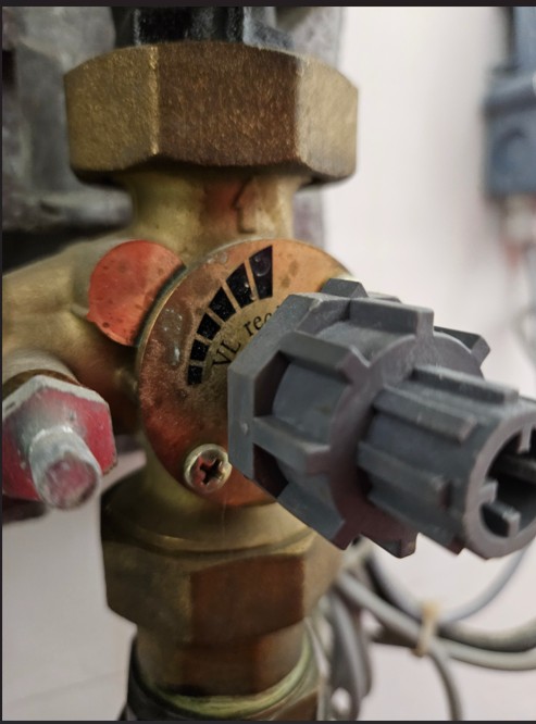

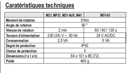

Mon chauffage par le sol est régulé par une vanne mélangeuse 3 voies motorisée. La vanne est une Modulus M21.
Depuis quelques temps, on a l'impression qu'elle est bloquée dans une seule position. J'explique.
- si je veux une température intérieure de 20° avec 7° extérieur et mon ballon à 30° départ chauffage: 22°
- toujours 20° intérieur, extérieur 0° (je dis n'importe quoi comme valeur, c'est pour expliquer). Ballon à 30°, même position de vanne (à fond chaud), température envoyée, toujours 20°, mais la température réelle intérier tombe à 19.
- Je monte la température ballon à 35°, alors la température départ chaud (toujours à fond) monte à 25° et l'intérieur remonte à 20°
Pour voir, j'ai démonté le servomoteur pour manipuler la vanne à la main: ça tourne 1 tour, 2 tours dans chaque sens, sans butée. Or la vanne doit avoir une course de 90°.
Confirmez vous que la vanne est bloquée dans une position, qu'on peut tourner l'axe tant qu'on veut, ça ne change rien, et donc quelle est fichue? Photos.
