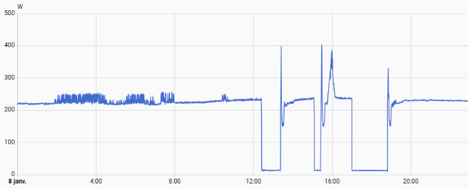

Je joins pour exemple un suivi de température de quand on veut combler des écarts importants de température et que la PAC doit dégivrer, autant d'énergie perdue.
S'il y a une relance à faire je vous conseillerais de la faire au moment le moins froid de la journée. Donc vers 14-15h. Voire ne pas faire de réduit du tout.

Au delà de la consommation électrique, il peut être utile de suivre son installation avec une pince ampèremétrique pour voir si la PAC est correctement régulée. cf. ci-dessous

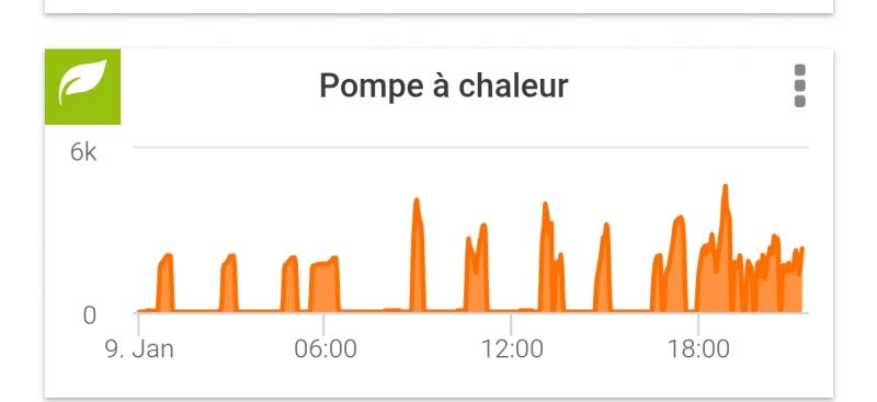

Env. 20 message Charente Maritime
Voici ma PAC aujourd'hui. ( Grosse période ce soir car j'ai chauffé deux pièces qui sont habituellement non utilisées) Mais j'ai pas l'échelle comme vous je dois passer ma souris pour voir les valeurs
