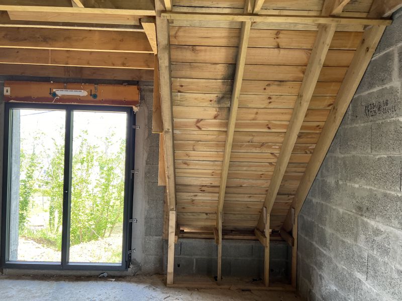

Nous projetons l’aménagement de nos combles. Tout reste à faire et en particulier l’isolation avant toute autre chose.
Elle sera réalisée en laine isolante et pare-vapeur en face chaude avec parement type BA13.
Nous sommes dans le cas suivant :
- Plancher béton sous toiture bi-pente à 45 degrés ;
- Ardoise naturelle posée sur volige assez jointive ;
- Pose de l’ardoise au crochet inox (pose à pureau entier) pointée directement sur le voligeage ;
- Absence d’écran sous toiture pare-pluie ;
- Charpente traditionnelle et conforme au standard de notre zone géographique (Finistère, 29) ;
- Velux restant à poser (chevêtres déjà en place) ;

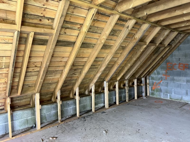

Pour l’isolation, je dois prendre en compte la réalisation pratique d’une lame d’air de 2cm (continue de l’égout au faîtage) afin de garantir la ventilation du support continu de la couverture. Sans vouloir débattre ici de l’utilité de cette lame d’air qui est largement aborbée sur le forum, je m’interroge sur la mise en œuvre pratique de cette lame d’air. À savoir : comment garantir la maîtrise de sa géométrique pendant et après la pose de l’isolant ? La question est peut-être naïve mais je n’ai pas trouvé d’éléments probant à ce sujet…
Songeant notamment aux points suivants :
- détente progressive de la laine une fois posée ;
- compression des lés de laine lors de la pose du pare vapeur en face chaude ou du moins scotchage des panneaux/lés d’isolant si pare-vapeur intégré ;
- compressions accidentelles lors des travaux ;
- caractère plus ou moins plan de la face froide de l’isolant qui regardera la volige ;
>> Je me questionne sur la parfaite maîtrise de cet espace géométrique de 2cm à garantir à l’issue de la pose de l’isolation.
Existe-il des solutions sur le marché pour bloquer l’isolant à 2cm à part des tasseaux traités de 20x20mm ? Je pensais à un réseau idoine (en rouleau) interfaçable entre la face froide de l’isolant et la volige, entre chaque élément de charpente ?
Ou est-il uniquement question de rigueur lors de la pose en supposant l’absence de détente de la laine et d’accidents de compression de l’isolant lors des travaux ?

Mes rampants font un peu moins de 6m (9m de pignon). Sauf erreur, le nouveau DTU indique bien une lame d'air de 2cm dorénavant dans mon cas.
Mes chevrons font 20cm de hauteur (mix de 8cm et 5cm d'épaisseur).
La question étant, comment concrètement bloquer mon isolant mécaniquement, à 2cm de ma volige ?

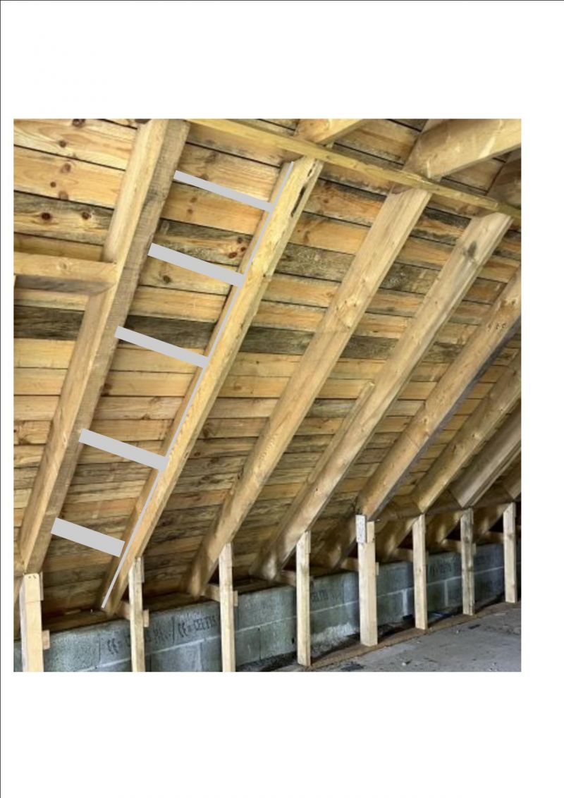

À ce stade, je n'ai que 2 options me venant à l'esprit :
- 2 tasseaux vissés au niveau de chaque entraxe directement sur la volige dans le sens montant du rampant évidemment. À priori en 28/28mm classe 2. Je ne trouve pas autre chose en traité classe 2.
- option analogue avec des champlats fins (5/6mm d'épaisseur) en 30 ou 40mm de largeur vissés aussi sur la volige dans le sens montant mais avec entretoise nylon pour les écarter des 2cm attendus. Problème, ce type de profilés bois n'existent pas en classe 2...

<La question étant, comment concrètement bloquer mon isolant mécaniquement, à 2cm de ma volige ? >
des tasseaux de 2 cm coincés entre les chevrons.

à ma connaissance il n'existe pas d'accessoires spécifiques pour ménager
cette lame d'air, c'est un peu à chacun de 'bricoler' quelque chose;
outre les tasseaux on peut par exemple utiliser des suspentes placo pliées à 90°
vissées sur le coté des chevrons.
Cdt
Bonjour, j'utiliserais des Lises clips que je viserais sur les chevrons ; et poserais des morceaux de fourrures dans les lises clips
