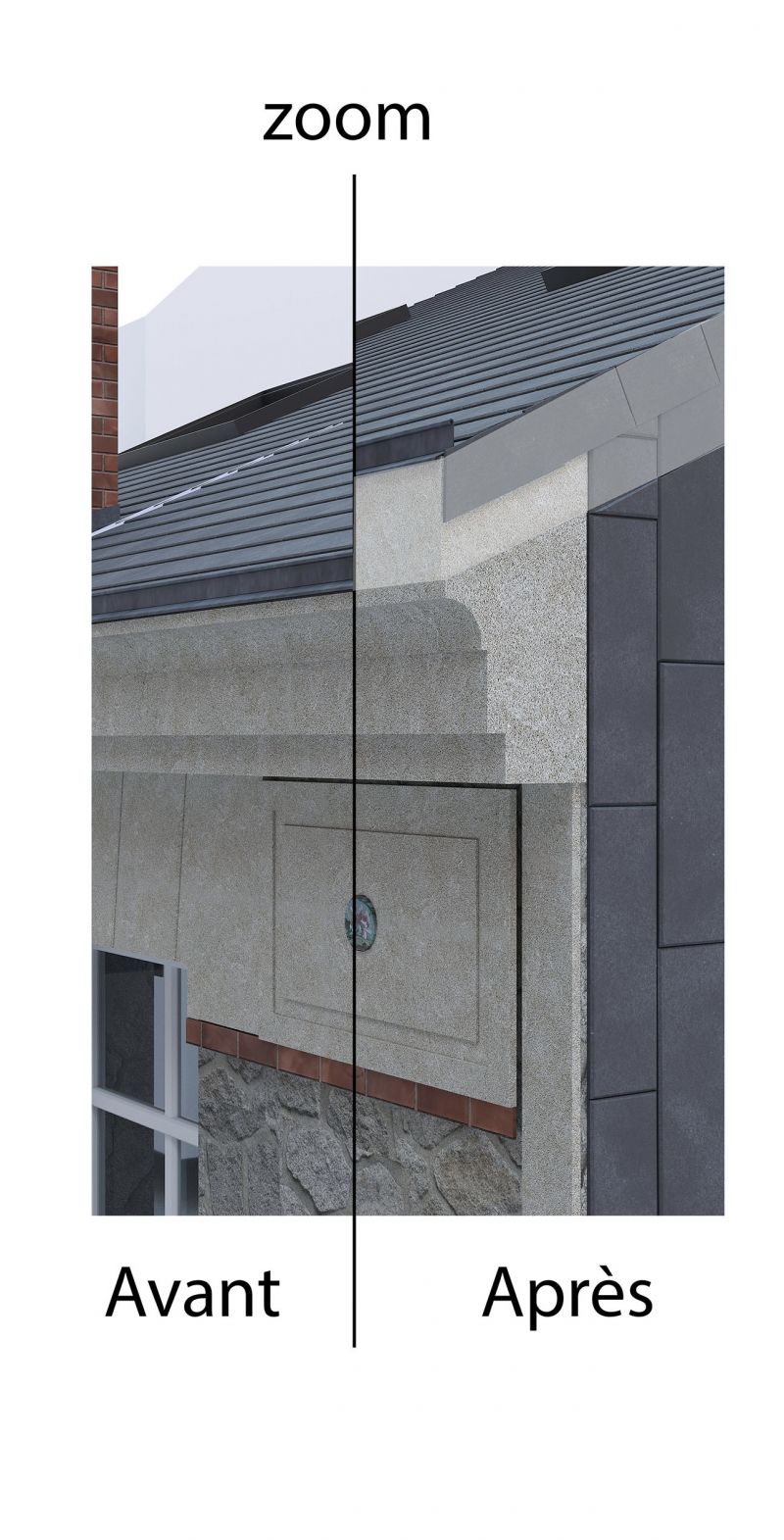

Je souhaite réaliser des travaux d’isolation par extérieur de ma toiture ( Sarking)
La maison  date de 1910 , elle est dans le secteur des abf et la maison est elle même classé au patrimoine de ma ville.
La mairie me demande de masquer l’épaisseur du sarking, mais ils ne veulent pas de bande de rive en zinc.
Je me demande donc si c’est possible de remplacer cette bande de zinc par un panneau ciment type Aquapanel , puis d’appliquer un enduit pierre dessus pour un rendu propre et durable à l’extérieur.
👉 Quelqu’un connaît‑t’il cette solution ?
👉 Quelqu’un a‑t’il déjà eu ce cas et l’a déjà réalisé ?
Pensez‑vous que ça peut bien fonctionner dans le temps ?
Des conseils ou retours d’expérience sont les bienvenu !

Voici un petit zoom 3D , l idée serait d avoir une épaisseur en enduit et non zinc comme la plupart du temps.
L épaisseur serait de 20 à 30cm en fonction de l isolant
Ici on est côté rue , et le sarking serait au dessus d une corniche pierre.

J'ai fait du sarking chez moi et me suis amusé à cacher cette surépaisseur. Je ne vois pas quelle est la complication en rive si vous isolez également la façade, soit le pignon.Il suffit de faire monter la facade plus haut pour rattraper la surépaisseur.
De : Luxembourg
Bonjour Jeandulux,
Ni la façade ni le pignon ne seront isolés ; seule la toiture le sera.
Je suis loin d’être un expert et j’ai peu de compétences dans le bâtiment, c’est pourquoi je suis ici.

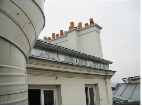

La plupart des artisans me proposent de masquer la surépaisseur en façade (pas sur le pignon) par une bande de zinc, comme sur l’exemple ci-joint.
Cependant, la mairie semble refuser ce type d’habillage. J’aimerais donc remplacer ce zinc par une autre solution, idéalement un habillage en pierre.
Votre idée serait-elle de remonter le mur avec quelques parpaings, par exemple, et que le sarking s’arrête derrière celui-ci, puis d’enduire les parpaings ?
