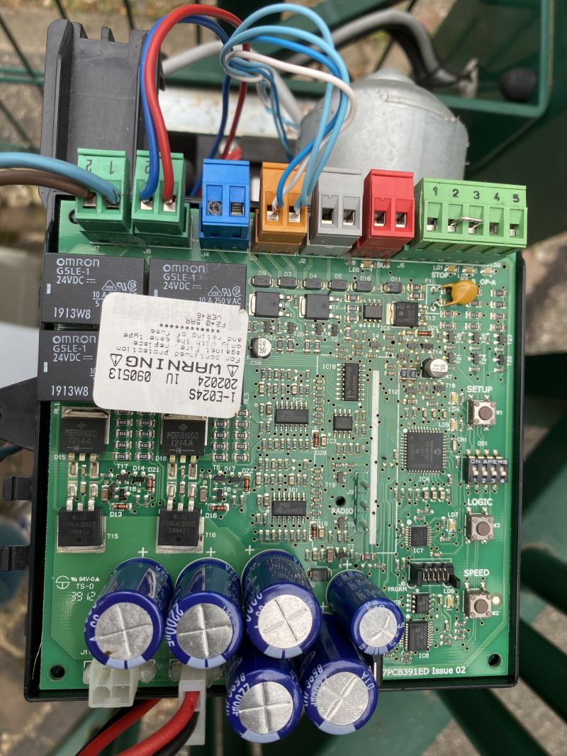

J'aimerais installer des photocellules FAAC XP20 D sur platine FAAC E024S moteur 391
Je ne suis pas un expert en électricité
Sur la cellule RX >>> il y a 4 endroits pour fixer câble et sur l'autre TX >>> 2 endroits pour fixer câble
Et sur où se raccorder sur la platine FAAC Z024S du moteur
Merci pour votre aide

Env. 10 message Haut Rhin
J'aimerais les installer moi même ... car j'ai déjà les photo cellules

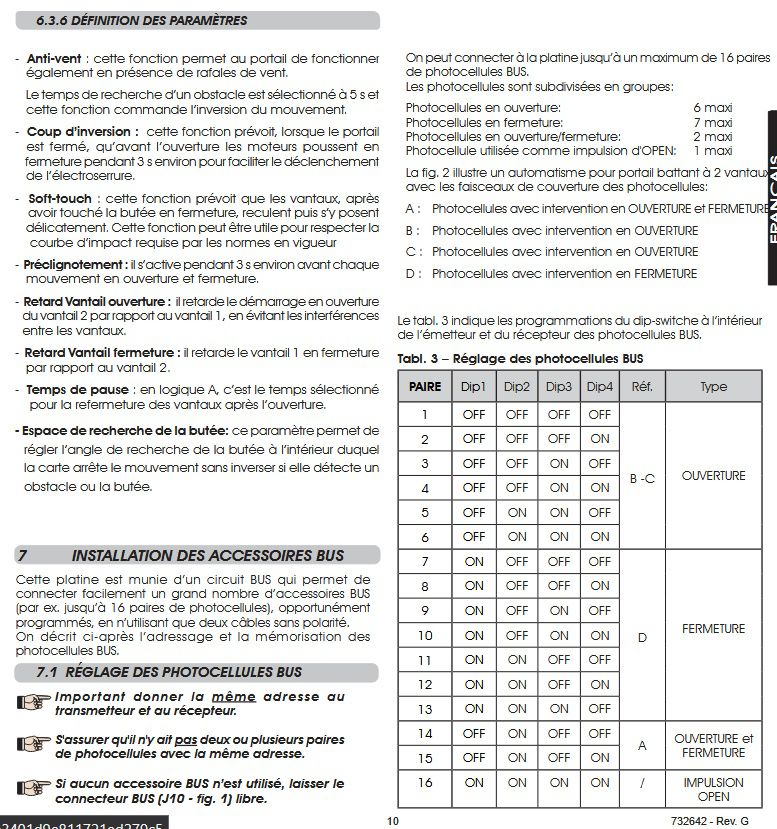

Merci pour vos réponses
Mais pour la FAAC XP20 D >>> ce n'est pas vraiment expliqué
Je ne pense pas qu'il faille se connecter par le BUS

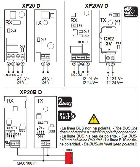

Et oui, c'est dommage de ne pas avoir acheté le modèle XP20B D qui se raccorde en mode BUS (2 fils) sur le connecteur rouge de ta carte.
Pour tes cellules XP20D il faut alimenter RX et TX en 24V.
Sur la cellule RX, COM en 3 et NC en 2

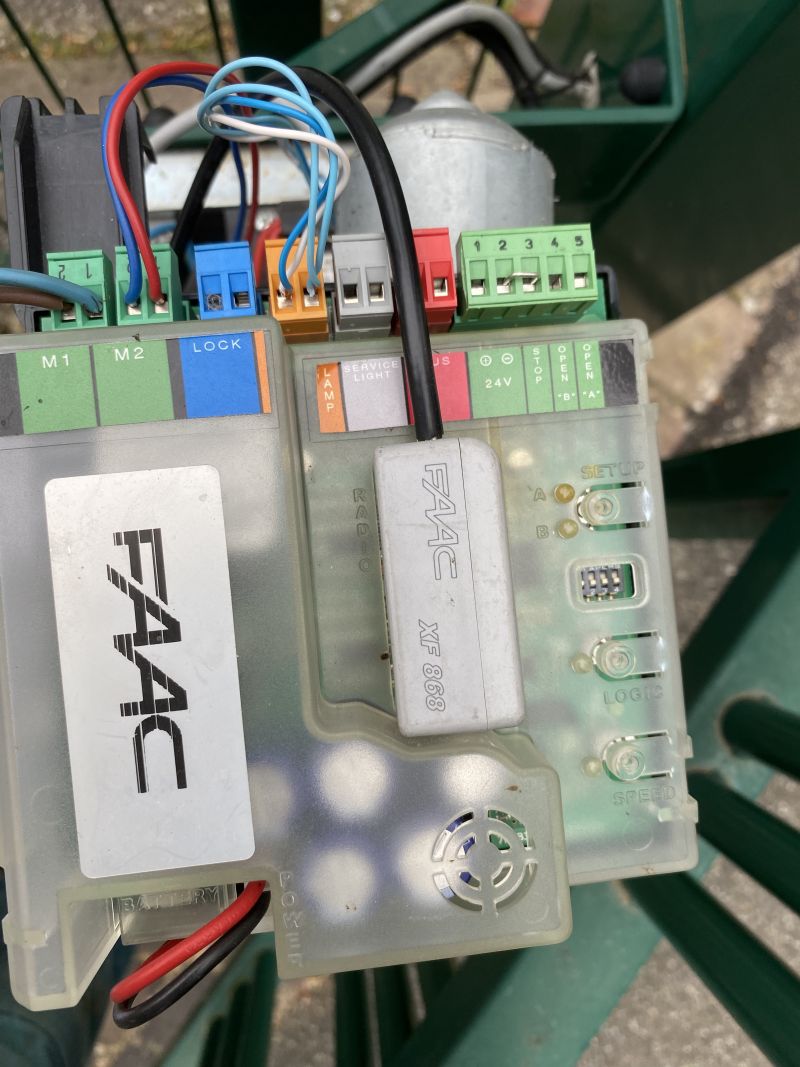

Sur la carte EO24S, sur le connecteur vert J5 en haut à droite, tu vas chercher le COM de XP20D pour le raccorder en 2 et tu raccordes le NC en 3
Il y a éventuellement des cavaliers à positionner correctement, j'ai lu rapidement et en travers...
En fait en 3 tu arrêtes la manoeuvre en cours, donc c'est bien le rôle des cellules.

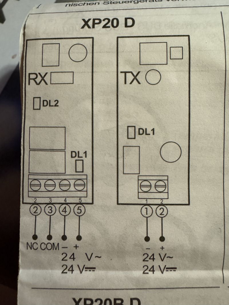

Alors oui j'aimerais bien lire quelques choses qui a un rapport avec les référence de mes cellules ... mais là je ne trouve pas

Tu parles de cellules XP20D ; il me semble que cette notice aussi.
après j'en sais pas mieux que ce que je t'ai proposé !
mais creuse plutôt la notice EO24S...
