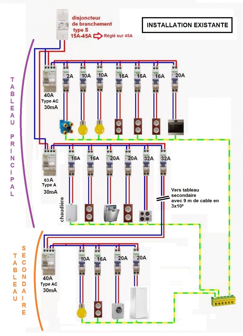

Je planche actuellement sur un projet d'électrification d'un cabanon/atelier en fond de parcelle que je souhaiterais alimenter depuis un tableau secondaire situé dans une annexe/buanderie à quelques mètres de ma maison.
Mon installation actuelle est la suivante :

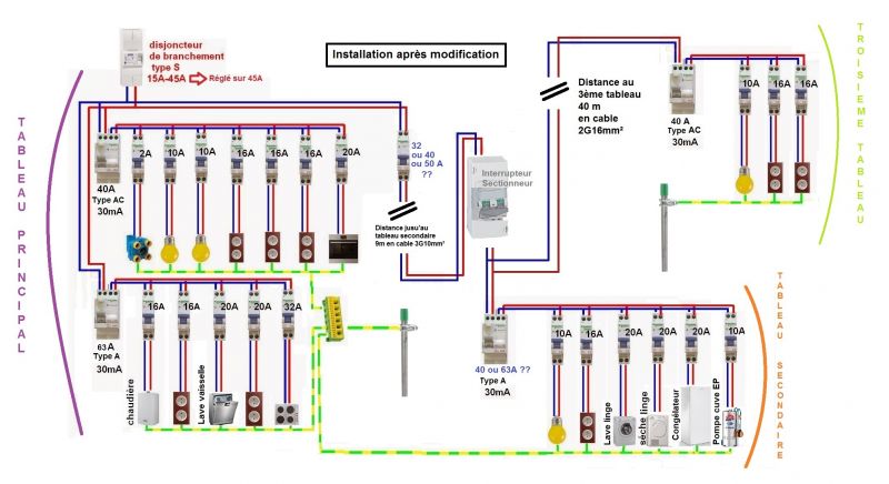

La buanderie va être rénovée et son tableau modifié et comme il m'est beaucoup plus facile de relier mon cabanon à la buanderie qu'à la maison, je voulais savoir si je pouvais dériver l'alimentation du tableau secondaire pour alimenter mon 3ème tableau.
Voilà le schéma de ce que ça donnerait :
Après avoir lu pas mal d'autres postes du forum et les précieuses réponses de Carminas, j'ai cru comprendre qu'il me fallait modifier le départ dans le tableau principal qui est en aval d'un inter diff et le type d'inter diff du tableau secondaire pour un type A, nécessaire pour une lave linge.
1) Si le schéma est bon, notamment la section 16² en aval d'une 10² ?
2) il me reste à définir le calibre du disjoncteur de départ de l'alim des deux tableaux
3) et du sectionneur.

4) Aussi dois-je ajouter un disjoncteur au départ de mon câble d'alimentation (2x16²) du 3ème tableau sous l'interrupteur sectionneur ?

Bonjour, il nous manque la distance entre le tableau principal et le sectionneur, et entre ce même tableau et le 1er divisionnaire !
Le 63A n'est pas utile dans ce même tableau, vu qu'il est alimenté en fils de 10mm , un 40A suffira donc.
Oui, il vous faut poser des disjoncteurs au départ de chacune de ces lignes , pour les lignes divisionnaire.
 Pour connaître le calibrage, il nous faut avoir toutes les distances.
Il manque effectivement un disjoncteur au départ du 3ème tableau
Du 16² sur 40m me semble surdimensionné pour l'usage du cabanon.

Bonjour et merci pour votre réponse,
plaquisteheureux a écrit:il nous manque la distance entre le tableau principal et le sectionneur, et entre ce même tableau et le 1er divisionnaire !
Je compte installer le sectionneur juste à coté du tableau secondaire donc
Distance Tableau principal > Sectionneur = 9m
Distance Sectionneur > Tableau secondaire = 0m
Distance Sectionneur > Tableau numéro 3 = 40 m
Citation: Le 63A n'est pas utile dans ce même tableau, vu qu'il est alimenté en fils de 10mm , un 40A suffira donc.
J'ai mis 63A potentiel pour avoir plus que les 45A du disjoncteur abonné pour l'histoire d'amont/aval, mais ça ne s'applique peut être pas dans mon cas.
De : Rennes (35)
L'amont c'est 40A vu que vous avez mis un disj 40A, pas 45A.

Un grand merci également pour vos réponses,
Carminas a écrit:Il manque effectivement un disjoncteur au départ du 3ème tableau
Voilà le schéma mis à jour avec le disjoncteur au départ du 3ème tableau et l'inter-sectionneur collé au tableau secondaire :
Citation: Du 16² sur 40m me semble surdimensionné pour l'usage du cabanon.
C'est très juste.
j'avais surévalué mes besoins (8000w) quand j'ai fait le calcul de la chute de tension sur le site schema-electrique.net.
On a bien 1.76% de chute de tension relative avec 40 m de 10² pour les 22A des 5000W.
Je suis repassé en 10².
Citation: L'amont c'est 40A vu que vous avez mis un disj 40A, pas 45A.
La était mon dilemme.
1) Ai-je besoin de passer mon disjoncteur de départ de la 1ère liaison en 50A pour encaisser les 2 tableaux divisionnaires (buanderie + cabanon)
2) et passer l'inter diff du tableau secondaire (buanderie) en 63A pour appliquer la règle de l'amont
3) ou est ce que 40A pour le disjoncteur de la première liaison (buanderie + cabanon) et 40A pour l'inter diff du tableau secondaire (buanderie) suffisent ?
4) Pour le disjoncteur de départ de la seconde liaison (cabanon seul), puis-je recycler le 32A actuellement utilisé pour la liaison du tableau secondaire (buanderie) ?
Encore merci pour vos conseils et remarques...

Bonjour, étant donné que le 2em tableau est alimenté par un câble en 2*10mm, l'utilisation d'un intérupteur de 63A n'est pas pertinent et pourrez même être trompeur, car une installation avec un interrupteur différentiel en 63A doit " logiquement"  etre alimenté en câble de minimum 2*16 mm .
Si vos disjoncteurs de départ en 32A ne disjonctent pas vous pouvez les conserver, s'ils disjonctent, vous pourrez les passer en 40A.
Perso j'aurai fait :
- 1ère liaison : 50A 16², interrupteurs sectionneur et différentiel 63A
- 2ème liaison : 32A 10², interrupteur différentiel 40A
ou si vous voulez faire au plus juste :
- 1ère liaison : 40A 10², interrupteurs sectionneur et différentiel 40A

Env. 10 message Rennes (35)
Je me rends compte que j'ai un peu mis la charrue avant les bœufs, j'aurais dû commencer par demander si il était acceptable de rajouter 5000w sur une liaison de tableau secondaire de 9m en 10² qui alimente déjà 8000w.
Comme passer la liaison 1 en 16² va s'avérer aussi compliqué qu'alimenter le troisième tableau (liaison 2) directement depuis le tableau principal, je vais devoir partir sur l'option "au plus juste" avec
Et si dans le futur je veux plus de puissance dans une ou l'autre des annexes je ferais les travaux nécessaires pour raccorder la liaison 2 directement au tableau principal ou passer la liaison 1 en 16².
Il me faudra d'ailleurs sans doute faire changer le disjoncteur abonné pour un 60A.
Encore un grand merci à tous les deux pour vos précieux conseils.
