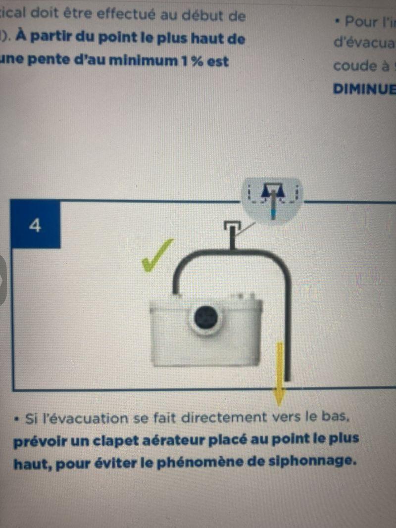

Bonjour, nous sommes propriétaires d'un pavillon de 10 ans et connaissons des pb de canalisations en contre pente que l'on ne peut corriger (compliqué de bosser en VS, gros travaux onéreux pour ne pouvoir modifier qu'une partie etc).
On a régulièrement des bouchons dûs à l'évacuation EU. On a pensé à installer un sanibroyeur ? Est ce que ça se fait? L'objectif pour nous est de pouvoir envoyer efficacement la chasse dans le réseau et limiter les solides dans les tuyaux.
Merci d'avance !

Bien sûr, c'est fait pour ça, c'est justement fait pour ceux qui ne peuvent pas faire une évacuation classique,
exemple un toilette en sous sol qui se retrouve plus bas que le collecteur, une pompe refoule en pression même en vertical,
Et vous le raccorder avec un tube pvc de 40,
il faut une prise électrique et une arrivée d’eau bien sur.

Bonjour, en fait ça serait dans nos toilettes classiques. Donc on a déjà l'arrivée d'eau (enfin celle de la chasse classique ) et l'évacuation. Qui tombe dans du 100mm d'ailleurs. Comme ça s'évacue régulièrement mal on a pensé que ça nous permettrait de donner de la pression dans le tuyau pr pousser et surtout éviter de nouveau l'accumulation de solides.

Ok alors il nous faut ajouter un aérateur. Merci!
