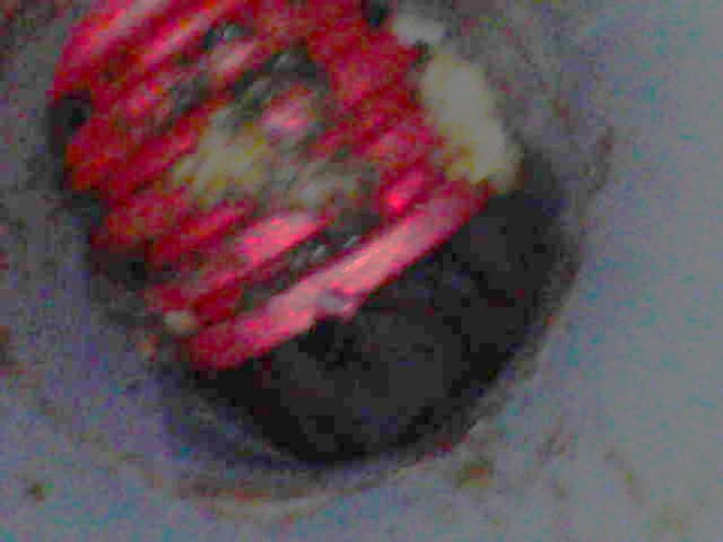

Ayant fait construire il y a maintenant 5 ans, je constate que mon WC du haut est très régulièrement bouché. Je le démonte donc, passe en endoscope et je m'aperçois qu'il est relié à un raccord en T, jusque la rien d'anormal, mais qu'une gaine rouge descend de la partie montante du T et vient obstrué une partie de l'évacuation des WC. Est-ce normal ? puis je me retourner contre lui ? car pour le coup il faut tout casser ....

Normal non , car il s'agit d'une gaine TPC électrique, cela ressemble à du travail baclé de constructeur.
mais qu y a t il de raccordé de lautre coté de cette gaine, vmc, lavabo, baignoire, pluvial ?

Aucune idée, éventuellement la ventilation de la canalisation ??
Dept : Pas De Calais
Il faut chercher ce à quoi cela est raccordé.
Cela peut être importe Quoi, voir une chute qui est malheureusement tombée lors de la construction
La garantie de parfait achèvement étant terminée depuis trois ans il vous reste soit la bonne volonté du constructeur soit la decennale ou la dommage ouvrage
