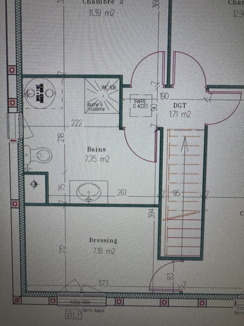

J’aimerai à la place du dressing faire une chambre dans de 9 à 10m2 maximun. Pour cela il faut que je réduise la salle de bain qui est derrière. Sachant que j’ai déjà la douche d’installer comme sur le dessin et le toilette juste à côté. L’idée serait de gratter sur la salle de bain pour pouvoir transformer le dressing en chambre. Avez vous une idée de ce que je pourrais faire ? Si vous pouvez me dessiner un plan avec l’emplacement des portes aussi ça serait top. Merci pour votre aide 😊😊
Dept : Savoie

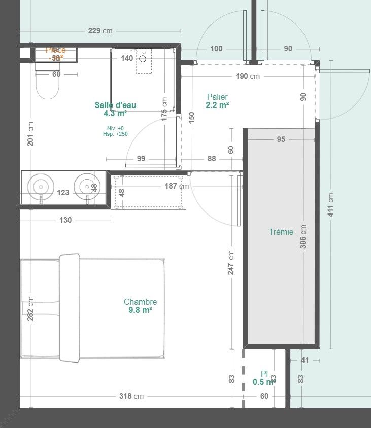

La seule idée est: déplacer la cloison vers la sdb de 75 cm a cause de La colonne montante.
Voir l'alimentation et évacuation du lavabo déplacé

Confirmation en image des propos de w36xb2w

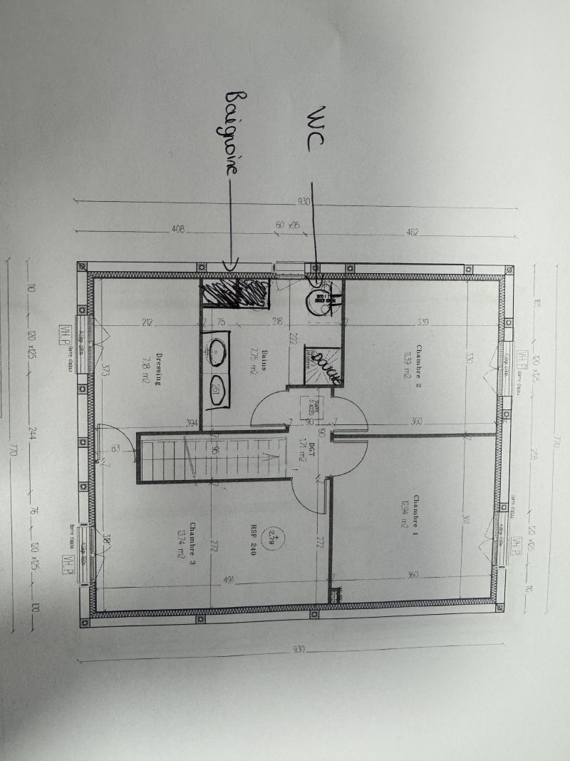

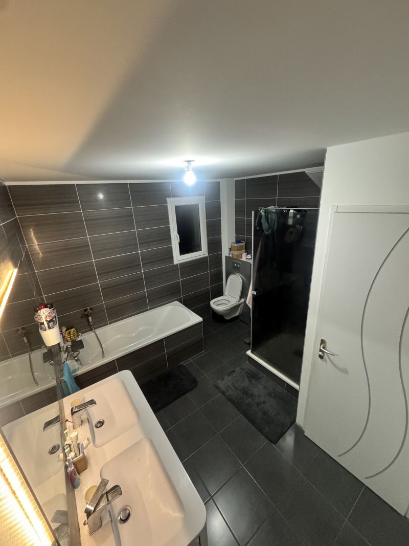

Alors effectivement il manque des précisions :
Je n’ai pas de ballon eau chaude j’ai rien dans la salle de bain on a fait un cellier en bas
dans la sdb j’ai un double vasque, une douche, un toilette, et un toilette.
pour faire une chambre a la place du dressing il faudra donc rétrécir la sdb donc la baignoire je peux l’enlever je garde la douche et le toilette il faudrait juste déplacer les deux vasques qu’en pensez vous ?
voici une photo plus parlante !
Si vous avez des idées je suis preuneuse
merci beaucoup en tout cas 😊😊

dans la sdb j’ai un double vasque, une douche, un toilette, et une baignoire, et un sèche serviette sur le mur contre l’escalier côté vasque

Je ne vois pas le problème par rapport à ma proposition.
La double vaque rentre par rapport à mon meuble vasque qui fait 123 cm.
Encore plus confortable pour la chambre si la gaine technique n'existe plus.

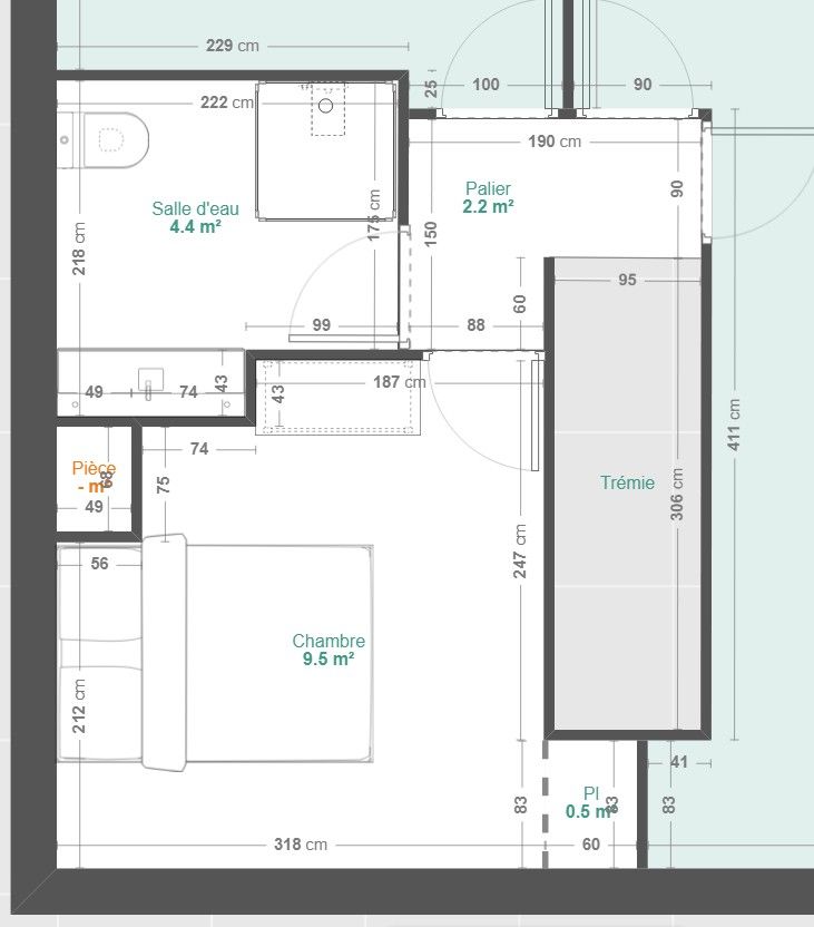

Je voulais dire un toilette et une baignoire j’ai refait le post en dessous pour modifier lol
Alors non il n’y a pas de colonne montante à cette endroit. La colonne se trouve vers la fenêtre vers le toilette. Voici une photo pour mieux se rendre compte
Dept : Savoie
Elsa73
Plan mis à jour.

Waouhhhh vous êtes top 👍 merci beaucoup pour votre aide 🥰🥰🥰
