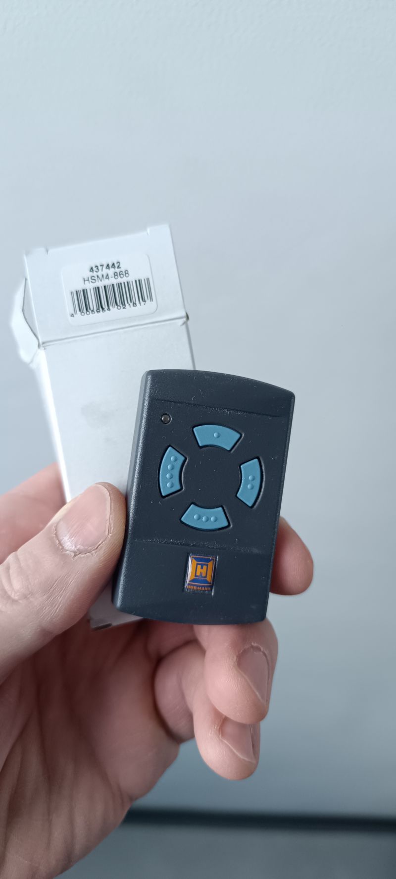

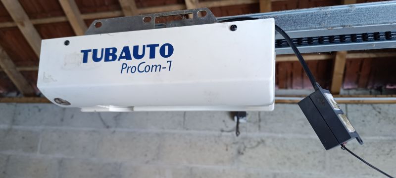

J'ai un moteur de porte basculante Tubauto ProCom 7 et une télécommande Hormann HSM4-868 mais impossible de configurer cette dernière sur le boîtier moteur.
Le moteur fonctionne bien et la porte s'ouvre normalement en mode manuel mais je n'arrive absolument pas à régler la télécommande afin de manœuvrer la porte à distance.
Comment faire ?
Auriez-vous une idée du problème svp 🙏🙏

De toutes façons, tu as un ou des émetteurs Hormann en 868 MHz

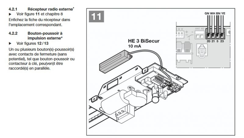

Il te faut un récepteur de cette même marque et compatible à cette même fréquence. Tu pourras raccorder ce récepteur aux bornes dédiées de ton automatisme.
Mais il est possible que ton Tubauta possède déjà un récepteur, il faudrait donner sa référence et/ou vérifier sa compatibilité avec ta télécommande.

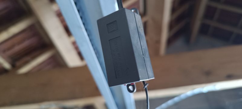

C'est quoi sur la 2ème photo ??? ; le module d'alimentation ou le récepteur ???

Le boîtier intermédiaire est un Hormann. Je regarde la référence ce weekend et je te dirai.
Mais je crois que j'ai des télécommandes en 868MHZ (touches violettes) alors qu'il faudrait du 40MHZ (touches grises).
Car je n'ai pas d'écran digital sur le bloc moteur Tubauto.
Bonne soirée ! 🙏🙏

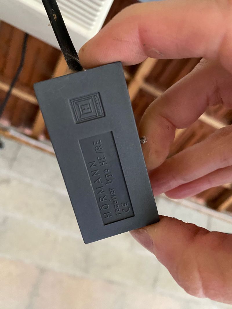

JC, sur la 2e et 3e photos, il s'agit du récepteur de télécommande avec le fil d'antenne enroulé sur un support métallique.

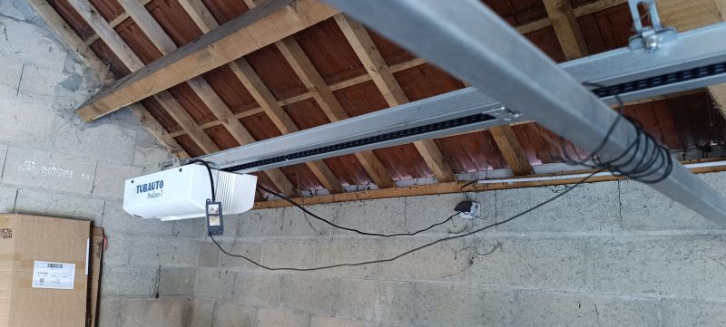

Voici les photos du récepteur actuellement installé.
Est-ce mieux de le remplacer par un 868MHZ ou bien de trouver une télécommande compatible avec celui déjà en place ?

Il n'y a rien d'indiqué sur ce récepteur.
Il doit y avoir la fréquence de notée sur un des côtés.
ou alors tu ouvres le boitier et il se pourrait que la fréquence soit notée sur le circuit imprimé ou sur un composant !
Aussi bien il est en 868MHz et tu fais un mauvais appairage dans la programmation de ta télécommande...
En tout cas si tu restes chez Hormann, un récepteur coûte plus de 2 fois plus cher qu'une télécommande...
Donc perso, je garderais le récepteur et j'achèterais sa télécommande compatible ; Mais il faut savoir la fréquence du récepteur !

Je t'avais proposé d'ouvrir ce boitier car la fréquence pourrait être renseignée sur le circuit imprimé ou sur un composant, notamment le quartz...
La réf notée sur le CI peut aussi permettre de trouver cette fréquence
Tous les récepteurs seront compatibles à ton automatisme
