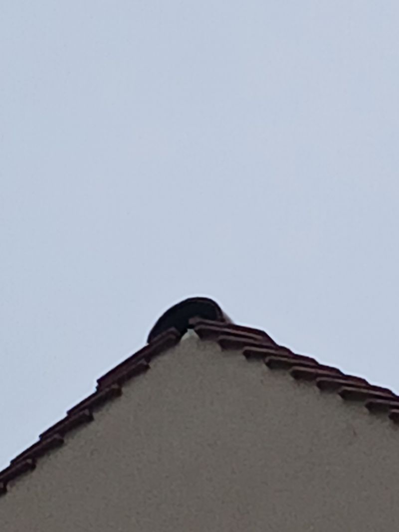

D'abord au niveau du faîtage il manque de l'enduit et ça forme un trou où les oiseaux peuvent rentrer et faire des dégâts, je n'ai pas l'impression que ce soit un gros problème mais il faut monter là-haut:

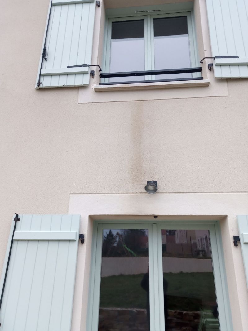

J'ai un aussi un autre problème mais je n'arrive pas à identifier la cause: j'ai un filet d'eau sur le crépis qui apparaît de façon périodique (temps de pluie)  une tâche d'eau au sol et la fenêtre du bas tout le temps sale...
Est-ce que quelqu'un a une idée de la cause possible?  J'ai pensé aux gouttières j'ai regardé à l'aide d'un portable et rien ne la bouche et je ne vois pas de trou évident... Pour moi c'est depuis la réception de la maison.

😭 Encore des frais... D'après les photos, pour vous s'agit-il bien d'un problème de gouttières? J'ai vraiment du mal à voir d'où ça vient?
La photo ne montre pas les gouttieres

Bonjour, que le constructeur se déplace, c'est déjà une bonne chose ! Je pense que pour le trou, il va peut-être envoyer quelqu'un pour le boucher. Par contre pour la tache, il va vous dire, c'est normal !
Ce phénomène arrive, car la goutte d'eau (rainure) que l'on voit sous l'appui de fenêtre ne fait pas bien son boulot ! Soit, car il est boucher par l'enduit, soit l'appui de fenêtre et trop cour, soit le vent repousse l'eau de pluie contre la façade.
La décennale ne couvre pas ces problèmes.
