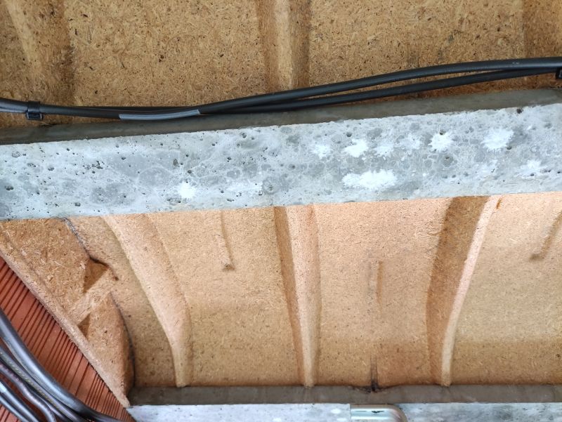

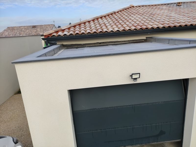

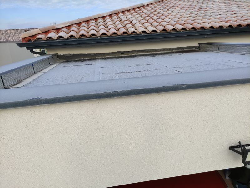

J'ai le plafond de mon garage qui est fait avec des hourdies bois copeaux de bois collés et Et le toit plat est fait avec un isolant goudron pour faire l'étanchéité.
Je souhaite poser 4 panneaux solaires plug en play1,95mx90cm- 100 kilos pour les 4 . Avec un lestage de 100 kilos repartis sur les 4 coins
Pouvez-vous me dire si le toit peut supporter poids de 200 kilos repartis
J'espère m'avoir fait comprendre car je n'ai pas tout les termes.
Je joins quelques photos
Grand merci d'avance pour votre aide.

Je ne sais pas trop combien peut supporter ce type de structure mais d'après les quelques informations dont je dipose, on est généralement sur des charges admissibles (complémentaires au poids intrinsèque de la structure là aussi si j'ai bien compris) de 150 kg/m2.
Dans votre projet on parle de 200 kg répartis, toutefois, ça me semble bien léger 100 kg de lest pour 8 m2 de panneaux. Après, ça va dépendre de certaines facteurs : orientation (portrait ou paysage), inclinaison (l'idéal de mon point de vue, c'est 45° pour optimiser la prod à l'intersaison mais vous trouverez des kits généralement inclinés à 30°).
Sur les sites qui vendent ces kits, certains parlent de 60 à 80 kg de lest par panneau ...
Une rafale de 80 km/h, c'est une pression de 300 Pa soit une force d'environ 30 kg/m2 soit 60 kg par panneau. Ce calcul est valable pour un vent perpendiculaire au panneau ... il parait donc maximaliste toutefois, 80 km/h est loin d'être maximaliste et les phénomènes aérauliques ne sont pas aussi simples que des flèches sur un schéma.
Enfin, outre les questions de charge admissible et de poids de lestage, je me poserais celle de la décennale. Votre construction n'a pas l'air vieille et qu'adviendrait-il en cas de problème d'affaissement ? Même si c'est l'artisan qui a bossé comme un manche, l'ajout de panneaux par vos soins va pas jouer en votre faveur.
Donc avant de les installer, renseignez vous bien auprès des fournisseurs de kits pour connaître le poids de lestage (s'ils vous répondent 100 kg de lest pour 4 panneaux, je serai pas hyper confiant dans leur professionnalisme).
Une fois cette charge connue, vous faites un plan avec l'emplacement des panneaux, des lests, le poids de chaque élément, envoyez tout ça au constructeur ou maçon en lui demandant une confirmation écrite.

Merci Mr Beibo
Je vais renoncer effectivement a poser les panneaux sur le toit plat de mon garage.
Car vous avez totalement raison dans vos propos.
Pour moi c'était plus simple cette solution car par souci de quelques économies qui au final pourrait coûter très cher "pas de Consuel"dans cette configuration.
Je vais attendre quelques mois pour économiser et mettre des panneaux sur la toiture et changer de type d'installation et donc de mettre des batteries.
