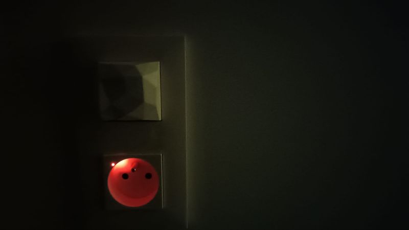

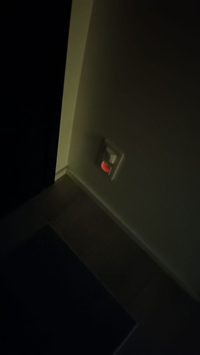

J'ai une prise Legrand installée dans mon hall d'entrée. Cette prise possède un voyant rouge qui s'est allumé subitement. Ça fait 2 ans que je vis dans cet appartement et jamais la prise n'est devenu rouge. Rien n'a jamais été connecté sur cette prise non plus. J'ai cherché les raisons sur internet mais je ne trouve pas. Si quelqu'un aurait une idée ?

Bonjour, vous  êtes  vous déjà servis de cette prise ? À mon avis non.
Je pense que c'est une prise commandée ! Vous avez du  appuyez sur l'interrupteur qui provoque son alimentation.

Jamais utilisé en 2 ans ! Et j'entend un bruit Tssssssss

L'explication de Plaquisteheureux et la plus plausible. Il n'y a pas un interrupteur sur lequel vous n'avez jamais appuyé ?

Problème quasi résolu, j'ai vu dans mes paramètres wifi que la prise apparaissait et j'ai cliqué dessus la diode s'est éteinte. Ça reste un mystère n'ayant jamais utilisé cette prise ! Ni même configuré

Ce n'est donc pas un mystère ! ; cette prise est pilotée via le wifi.
Certes tu ne l'a jamais utilisé et tu découvres son existence après 2 années passées dans cet appartement..., appartement qui n'est à priori pas neuf et qui a été probablement habité avant toi.

Non pas du tout je suis le premier locataire et la construction est neuve

Et bien cette prise connectée était prévue, ou fournie avec le reste de ton installation électrique.
Et c'est obligatoirement toi qui l'a activée depuis ta box.
Ou alors il y a dans les paramètres de ta box une connexion auto de cette prise à chaque redémarrage de celle-ci.
Pour une prise connectée il faut le pack de démarrage Netatmo.
En fait, la photo sombre permet de voir difficilement qu'il s'agit en réalité de la prise de ce pack.
la référence serait Legrand 600686 et notice : https://assets.legrand.com/g[...]10642aa.pdf
Cette notice peut peut-être aider à comprendre pourquoi le voyant s'allume en rouge ou en vert.
