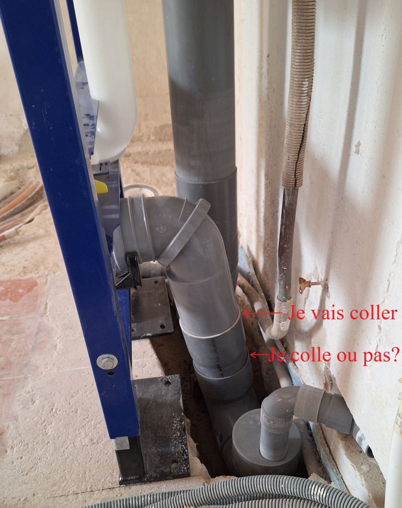

J’ai un bâtit Gébérit.
La pipe d’évacuation est verticale.
La pipe sera bloquée sur le bâtit et bloquée dans le tuyau Ø 100 femelle du sol.
C’est un Ø 100 male qui s’emboite dans un Ø 100 femelle.
Pour faciliter un démontage ultérieur, est ce que je peux ne pas coller la pipe dans le PVC qui est dans le sol ?
Problème de fuite ?
Problème de remontée d’odeur ?
Au lieu de coller est-il possible de faire un cordon de silicone ?
Merci pour votre aide.

Il vaut mieux coller dans la mesure où si un jour tu as un problème il suffit de déposer la cuvette et tu auras un accès direct,
tu n'imagines quand même pas tout déposer l'habillage a cause d'un bouchon si ?

Ce n'est pas pour un problème de bouchon qui peut évidemment se tringler en déposant la cuvette.

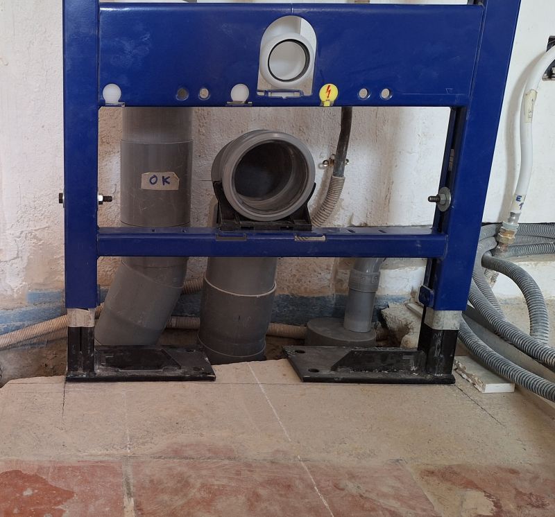

En réalité ce n'est pas simple d'emboiter le tuyau Ø 100 male dans le Ø 100 femelle du sol car la barre transversale bleu (celle qui a le bouchon jaune de la gaine électrique) me gêne. Il faut que je le présente la pipe en travers, que je la descende un peu, puis que je la fasse tourner de 90° puis que je la descende complétement en positionnant bien les encoches de la partie haute dans le support noir.
En faisant l'emboitement à blanc sans colle cela me prend du temps et j'ai peur de pas avoir le temps si je met de la colle.
D'où ma question de savoir si je peux ne pas coller la pipe dans le Ø 100 femelle du sol ?

En principe la colle pvc te laisse assez de temps pour faire le collage d'autant que là je ne vois pas de difficulté particulière,
, il y'a très peu de risque de fuite ou d'odeur mais c'est mieux si tu mets un peu de silicone qui lui te laissera le temps nécessaire

Merci pour ta réponse.
J'ai expliqué dans mon message précédent la difficulté que j'ai et le temps pour bien le positionner.
