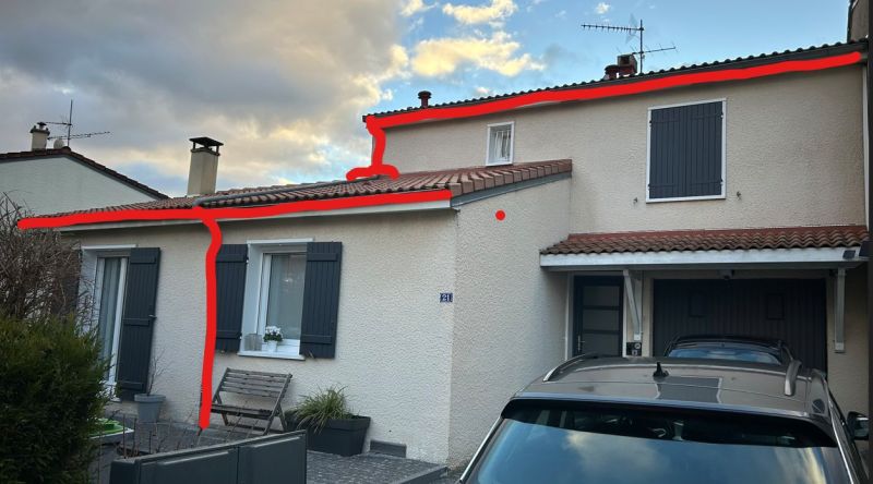

Ce sujet est un peu en rapport avec mon précédent concernant ma fuite de conduite des eaux pluviales en sous-sol.

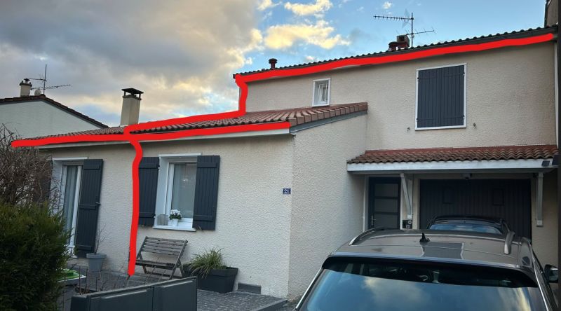

Ma maison a 1 étage, la gouttière du haut récupère l'eau et la fait descendre par une gouttière transversale (qui n'existait pas à l'origine) pour rejoindre la gouttière du toit du bas et le tout s'en va par une descente dans ma terrasse.

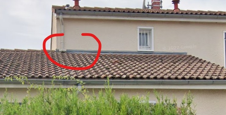

A l'origine la gouttière transversale qui descend tout droit vers celle du bas - photo 1 - n'existait pas ça se déversait directement d'en haut par 2 petites sorties - photo 2 -.
Est-ce que ce changement a été judicieux et n'aurait pas influé sur mon souci de fuite (sujet précédent).
ou entre la descente de la photo 1 et la photo 2 ça ne change finalement rien.
Qu'en pensez-vous et encore merci de m'accorder de votre temps.

Quoi qu'il en soit, la gouttière du bas a toujours reçu les eaux pluviales de la toiture supérieure.
Je trouve que ce Pvc qui court sur la toiture est disgracieux.

Oui oui totalement moche,
C'est un tuyau en zing.
A l'origine c'était comme la photo 2 je connais pas les noms des trucs ça faisait 2 becs qui se déversaient sur le toit du dessous.

Le seul problème à votre nouvel écoulement pluvial est le suivant :
Le volume des eaux de pluie de la toiture supérieure est directement transmise sur la descente verticale qui va vers le sous-sol, et un coude 90° receptionne tout celà.
question : C'est un professionnel qui vous a fait celà ??
Auparavant, le volume était pensé pour que le volume de la toiture supérieure soit intelligemment reparti sur la toiture du bas.
Celà peut-être une cause à votre souci actuel.

Vous avez raison,
Oui c'est un professionnel qui m'a rajouté ce tuyau, je ne voulais pas mais il y a argumenté une nouvelle réglementation qui interdit désormais la pose des 2 petits becs du haut qui était si je me souviens à remplacer.
Alors après je ne connais pas les réglementation de cette profession.

Possible pour cette nouvelle réglementation. Je sais pas. Ce n'est pas mon domaine.
Vous pouvez le faire revenir pour voir ses arguments actuels

Salut, drôle de professionnel qui propose cela ! Il n'a sûrement pas jamais vu tomber la pluie.
Qu'il vienne faire un tour chez nous pendant les pluies cévenoles.
Env. 30 message Puy De Dome
Je vais essayer de faire remettre comme avant (photo), c'est pas gagné je vais passer par un autre professionnel.

A ma connaissance y'a pas de nouvelle reglementation, le mieux c'est de remettre comme c'était

Pour conclure ma moche descente est finalement restée en place car nous nous sommes aperçu que si nous l'enlevions lors des fortes pluies toute l'eau passe par dessus la gouttière du bas en 1 ou 2 endroit.
Là c'est moche mais l'eau du haut ce centralise dans cette descente.
Merci à tous de nous avoir aidé à notre réflexion.
