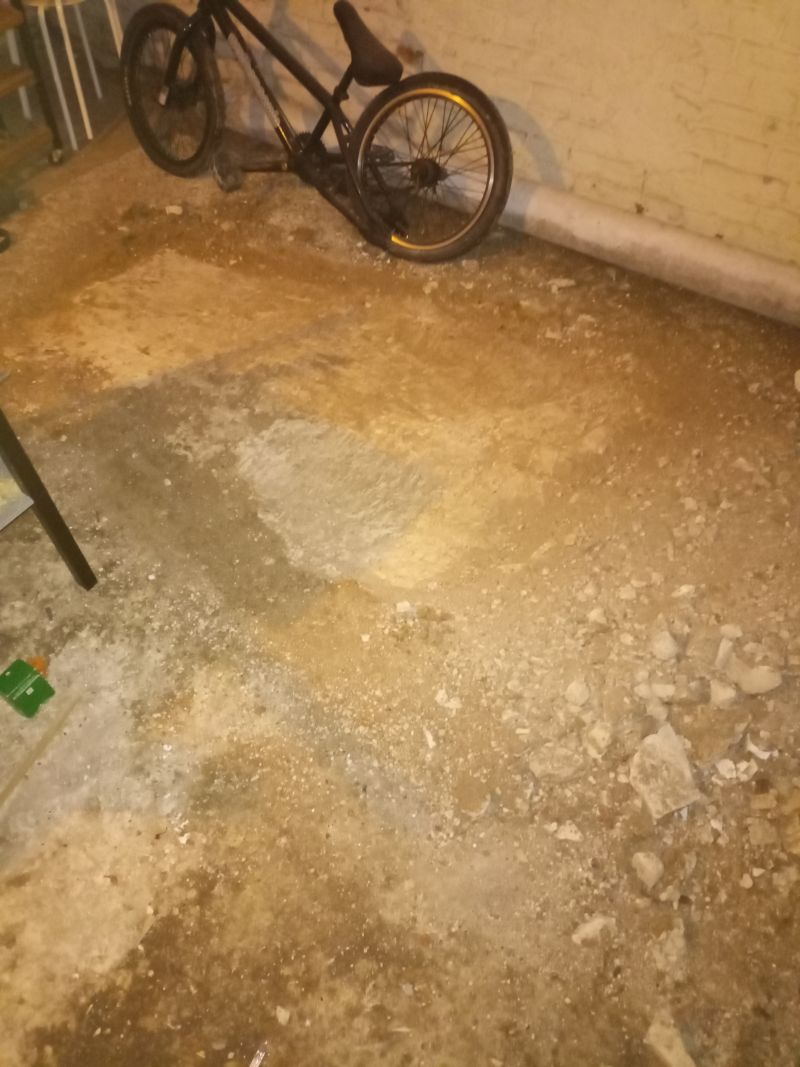

J'aimerais avoir vos bon conseils quant à la cave enterrée (50m2) de ma maison en briques. La maison est d'après guerre (plafond cave dale, pas voutée) et construite en ville sur une zone de remblais calcaire, hors zone inondable.
Le sol calcaire, très inégal,  de cette cave est recouvert par une couche de terre (de 0 à a 10 cm
par endroits). Cette cave comporte trois soupirail ouverts aux quatres vents (fermeture + ventilation prévues dans le future) et je n'ai jamais eu de remontés d'eau, bien que parfois un peu humide (max de l'année --> 75 %à 14°C, min--> 50 à 20°C).

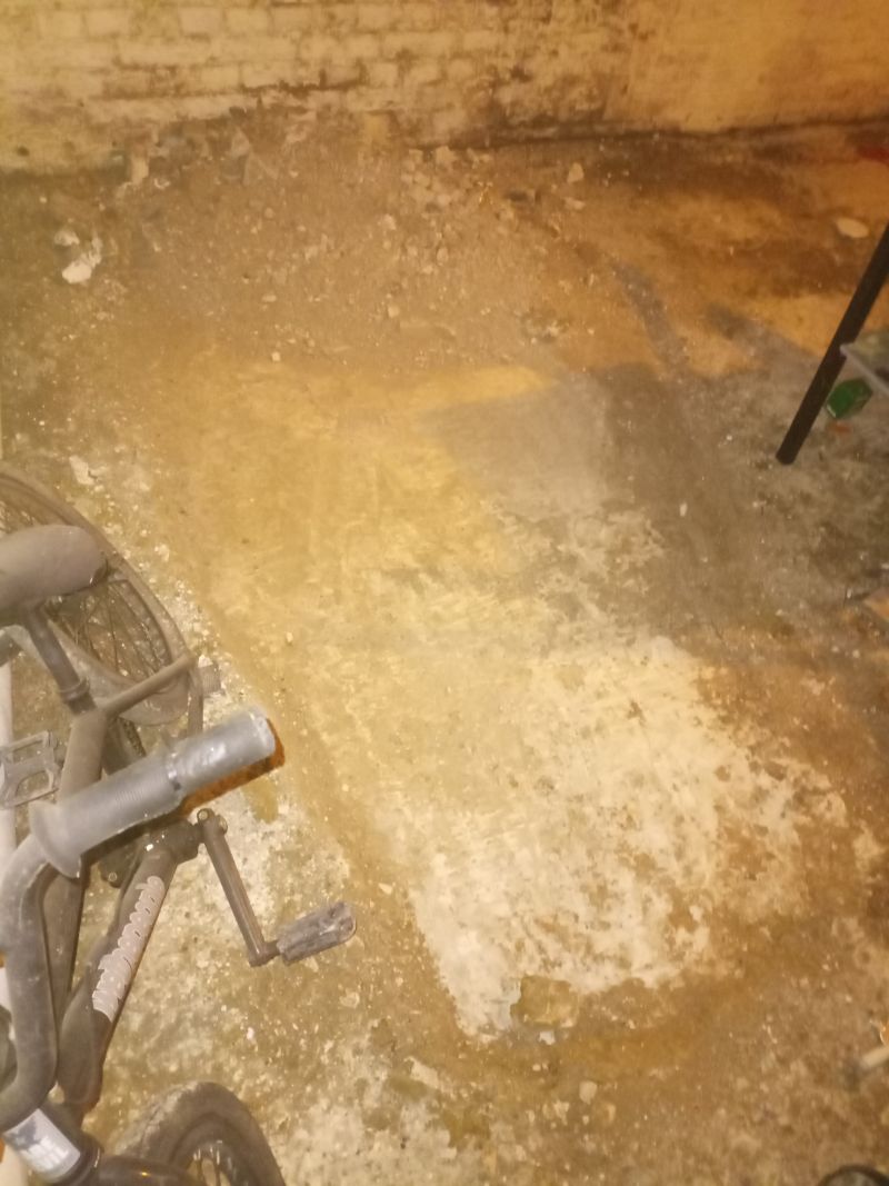

Avec une hauteur sous plafond de ~2m10, j'aimerai en faire QQ chose. J'ai donc entrepris de gratter la terre sur ~2m carré et je suis tombé asser rapidement sur ce fameux sol calcaire, lisse mais inégal (voir photos en fin de message). Au début le sol sous la terre était plutôt humide au touché mais après deux semaines, il l'est beaucoup moins et le tas de terre que j'ai enlevé a parfaitement séché.
Mes interrogations sont les suivantes :
- après ce test j'ai l'impression que c'est une bonne idée d'enlever cette couche de terre pour assainir un peu plus la cave...
- aussi j'aimerais a terme avoir un plancher propre, la Dale me fait peur car je n'ai pas envie de perturber l'équilibre de cette vielle maison, je pensais alors à un lit de cailloux + plancher bois. Faut il mettre autre chose ? Par vapeur ou autre ?
- certaines choses à savoir sur ce genre de sol ?
Voilà pour l'essentiel. J'aimerais vraiment avoir vos retours avis et idées.
D'avance merci.

Enlever la terre superficielle semble logique pour limiter l'humidité organique et améliorer la ventilation du sol, surtout si la couche est très fine et sèche. Le calcaire lisse et inégal peut toutefois avoir des pointes d'humidité capillaire : attention à ne pas enfermer l'humidité en posant un plancher très hermétique sans gestion de la vapeur.
Pour un plancher propre sans toucher à la dalle porteuse, beaucoup choisissent un plancher bois sur lambourdes posé sur une couche drainante ou un lit de grave, associé à une solution pour la vapeur (membrane ou lame d'air ventilée) et une ventilation active/contrôlée de la cave. Si vous préférez une dépose plus lourde (chape, ragréage), il vaut mieux consulter un professionnel pour préserver la structure et la DPM/DPC. Contrôlez aussi sels et efflorescences, et prévoyez un système de ventilation ou déshumidification si nécessaire.

Il faut enlever toute la terre et ensuite faire une chape avec un produit d'étanchéité et hydrofuge genre sikaflex qui va apporter de l'élasticité, je ne comprends pas ton inquiétude, il n'y a aucun risque au contraire
