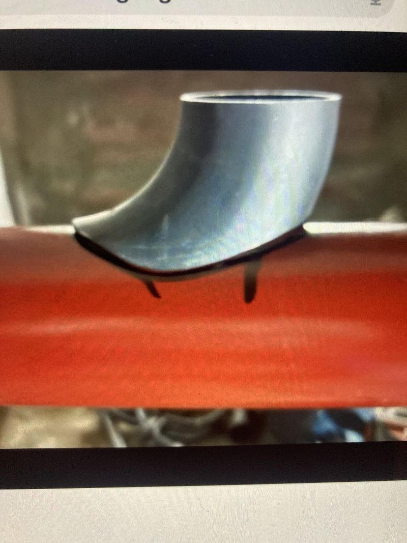

Salut, les manchons coulissant se nomment manchons de réparation ! Ce serait aussi bon de poser un pied-de-biche pour servir de regard, et pouvoir facilement déboucher si cela se rebouche.

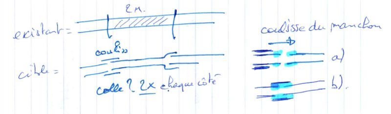

Il n'y a pas de joint sur le "manchon PVC à coulisse Femelle Femelle", un simple tube légèrement plus gros que le tube, qui coulisse. Je me demande si je peux encoller les deux tubes, puis faire coulisser ce manchon pour recouvrir la jonction pleine de colle, ou bien si cela ne fonctionne pas.
Je peux préparer un croquis si possible de mettre sur le forum.

Voici un croquis :
Le manchon simple en question :
Est-ce raisonnable de passer de a) à b) en termes d'étanchéité ?

Salut, non ça va le faire , en revanche il faut etre rapide parce que des fois ca coulisse pas tres bien la colle est rapide.

lolivier a écrit:....Il n'y a pas de joint sur le "manchon PVC à coulisse Femelle Femelle", un simple tube légèrement plus gros que le tube, qui coulisse. Je me demande si je peux encoller les deux tubes, puis faire coulisser ce manchon pour recouvrir la jonction pleine de colle, ou bien si cela ne fonctionne pas....
Oui, ces manchons sont destinés au collage , donc normal qu'ils n'aient pas de joint à lèvres.
plaquisteheureux a mentionné un pied-de-biche. Je ne sais pas ce que c'est, hormis un objet en métal servant à faire levier.
Mais si c'est un T en PVC avec bouchon, oui placez en 1, il servira de voir si l'écoulement se fait normalement et au besoin nettoyer la conduite

Un pied de biche c’est un té

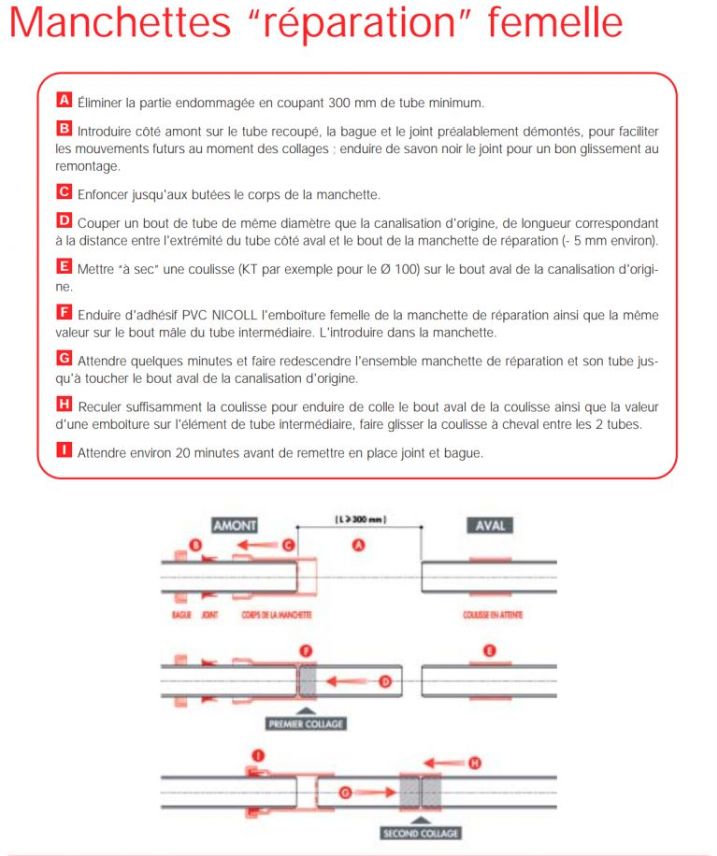

J'ai trouvé ceci qui semble correspondre :
c'est un T un peu amélioré qui guide mieux le flux de l'eau.

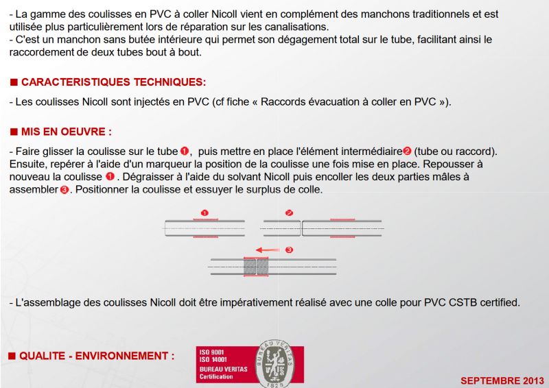

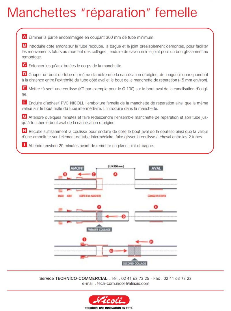

Découverte ce jour dans la documentation NICOLL, avec une coulisse simple F-F :
