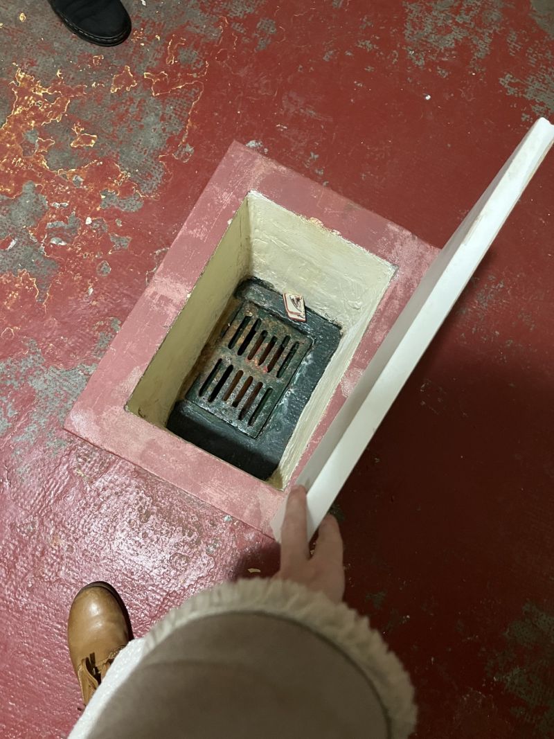

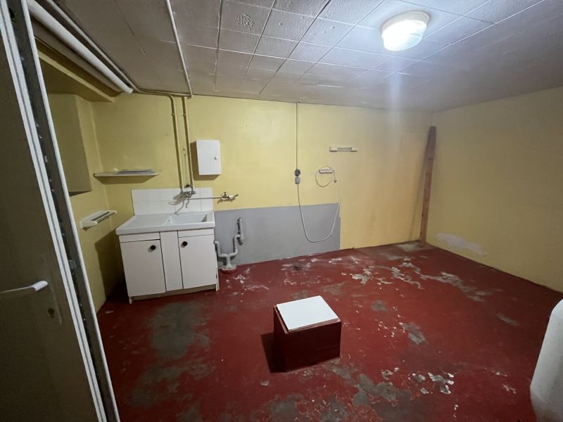

Nous sommes dans un projet d'achat d'une maison de 1966 construite sur terre plein. La chaufferie comprend un point d'eau avec au sol un regard sur l'écoulement des eaux usées.
Les WC, salle de bain et cuisine sont à l'étage et les canalisations semblent passer dans un conduit technique de l'autre côté de la maison.
Je pense donc que le regard de la chaufferie ne concerne que le point d'eau (robinet + machine à laver éventuelle).
1) Un avis général ?
2) Est ce que cela signifie que la dalle peut être percée pour des réparations sans compromettre la structure du bâtiment ?
Merci par avance de vos retours

Ce n'est pas un regard de visite proprement dit mais un regard de collecte avec une grille d'évacuation au centre de cette pièce. Et ça ne concerne pas les eaux usées sinon tu aurais des odeurs...
Les pentes du sol de cette pièce doivent permettre l'écoulement d'eau au niveau de cette grille. Cette pièce devait servir pour des nettoyages réguliers à l'eau.
Mais pourquoi cette rehausse !!!!! ; je n'en vois pas l'utilité ; Je pense que tu peux la déposer...
DE plus elle interdit tout écoulement d'eau de la pièce !

Maison de 1966. Ça peut-être les eaux usées, les eaux pluviales.
On se sait rien de la maison mais on peut supposer des tas de choses.
Peut-être que ce conduit n'est plus d'actualité.
OK avec JCdu26.
A l'origine, cette grille devait servir à réceptionner des eaux.
Par la suite cette grille a dû être condamnée (présence de rehausse).
Il faut soulever la grille. pour en savoir plus.

Nous venons d'apprendre par le voisinage qu'en cas de fortes pluies, l'eau remonte dans les canalisations et peut inonder la pièce d'où la structure autour la grille. C'est le cas chez les voisins du moins... mais indique avec une forte probabilité l'intérêt de la structure.
Dept : Moselle
Il s'agirait donc d'un piquage sur la canalisation d'évacuation des eaux pluviales.
si l'eau remonte par ce regard, cela veut dire qu'il doit y avoir des obstructions ou des réductions de diamètre après ce regard.
c'est tout de même stupide de conserver cette rehausse en plein milieu de la pièce. il suffit de casser la rehausse et de concevoir un couvercle étanche.
Pas certain de l'utilité ce cette grille d'évacuation en milieu de pièce !!!

Il faut déjà verser de l'eau dedans pour voir si l'écoulement se fait sans problème, sinon le signaler,
Je pense que c'est un ancien siphon de sol,
Oui la dalle peut être percée

Ben oui, il suffit d'ausculter la canalisation, de la nettoyer et éventuellement d'enlever le partie bouchon.
Et aussi de supprimer cette grille d'évacuation en milieu de pièce qui ne sert à rien ! ; et d'y apposer un couvercle étanche pour interdire toutes remontées d'eau lors de forts épisodes de pluie.
