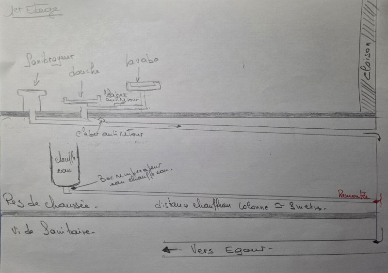

J’ai un problème de refoulement de l’ensemble sanibroyeur+Douche+lavabo situé au premier étage, avec la canalisation d evacuation du chauffe-eau situé au rez de chaussée.
Quand mon sanibroyeur fonctionne à l'etage j’ai parfois un refoulement d’eau vers et dans la tuyauterie d’évacuation des eaux du chauffe-eau jusqu’ au bac récupérateur sous le chauffe-eau , qui déborde parfois. (Heureusement on ne s’en sert que pour les pipis la nuit !!) cela ne se produit pas avec l evacuation de la douche et du lavabo.
Voir plan ci-dessous
J’avais pensé mettre un clapet anti retour sur la tuyauterie évacuation du chauffe-eau, mais j’ai peur que le faible écoulement empêche le clapet de fonctionner et d’évacuer vers la colonne.
On m’a dit qu’ il était possible de mettre un anti vide sur la colonne d’évacuation, car celle-ci est bouchée en haut et je ne peux y accéder.
Qu en pensez-vous ? qui pourrait m’aider……Merci d’avance

Salut, l'évacuation doit rencontrer un problème au niveau d'un coude, et la pression faite remonter les eaux vers votre cumulus.

Le problème doit être au niveau du coude le plus bas de l'installation, le cumulus se trouve donc le plus proche du problème, et l'eau par au plus cour. Ne pouvez-vous pas régler la pression du sanibroyeur ?

Salut, non le claper doit être au plus près du coude qui pose problème ! Poser au niveau du sanibroyeur ne servira à rien, mais je ne suis pas plombier, je n'ai jamais posé de claper sur des évacuations.
Et effectivement si vous n'avez pas de ventilation haute, cela va accentuer votre problème. Mais je doute que votre problème vienne entièrement de cela, car-ci votre problème. Été dû au manque de ventilation haute, vos siphons se viderez, et surtout ceux de votre salle d'eau du haut.

Je commencerais par regarder la pièce qui fait la jonction de la colonne descendante et de l'évacuation du chauffe eau.
Je pense qu'un T est moins adapté qu'un Y.
Mais, je ne suis pas pro. Ils vont peut-être me contredire.
Je regarderais aussi l'évacuation vers égouts, si possible. En partie obstruée?
Après,.j'ai déjà monté des clapets anti retour.
En le plaçant le plus proche du T ou Y, l'eau stagnante sur 3ml devrait pousser. A confirmer par des pros aussi.
Dept : Ille Et Vilaine
En désespoir de cause, faire une descente verticale au droit du chauffe-eau à travers la dalle direct dans l'évacuation en VS?
