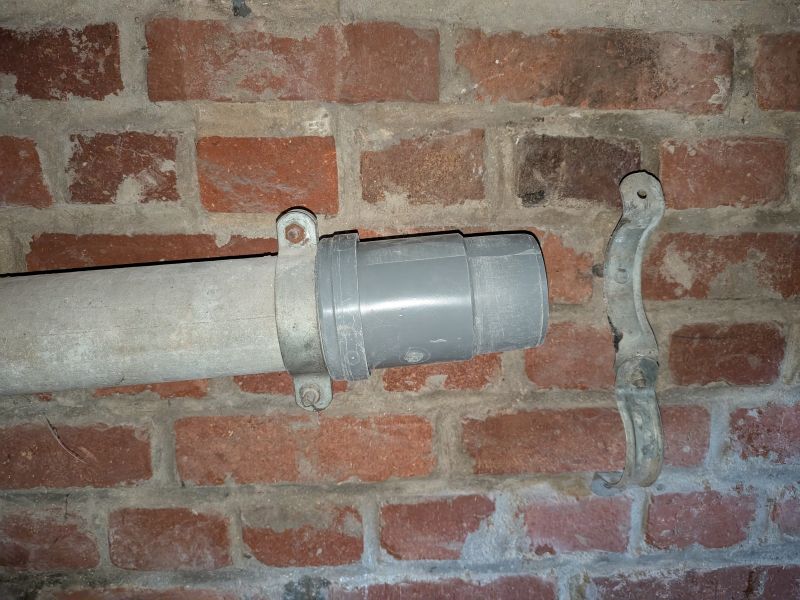

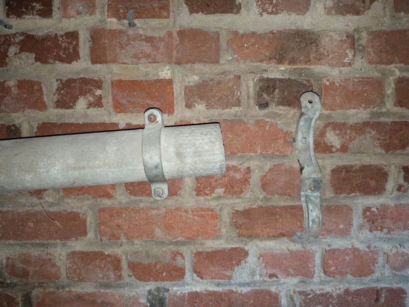

Bonjour, je refais mon évacuation des eaux usées, j'aimerai trouver une solution fiable pour me reconnecter à cette partie qui est en fibrociment 80mm.
Tout le reste de l'installation sera en PVC.
J'ai essayé un manchon de dilatation diam 80mm avec un joint à lèvre à intérieur, mais j'ai des doutes sur une éventuelle fuite à long terme, qu'en pensez vous ?
Sinon quel serait la meilleure solution pour se raccorder dessus svp ?

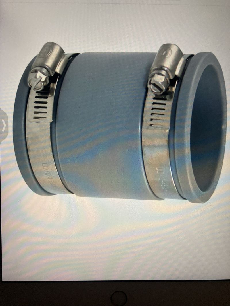

Tu peux mettre ça, rapport qualité prix c’est pas mal

Mieux qu'un manchon de dilatation sur le long terme tu penses ?
Oui surtout sur le long terme le joint de dilatation va fuir, il est fait pour aller dans l'autre sens et pas dans ce sens là
à cause de la force de l'eau, l'avantage de ce manchon c'est qu'il est plus épais et surtout il y'a des colliers en inox

Merci, je vais partir sur cette solution !
Je n'ai pas trouvé de 80mm à destination des eaux usées mais j'ai trouvé des manchons en caoutchouc/silicone plutôt destiné au durite de voiture en 80mm, ça devrait le faire vu la courte distance, avec collier inox ;)
