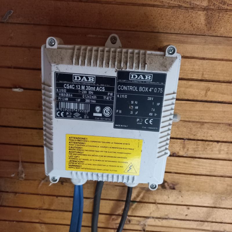

nous venons d'acquérir avec mon épouse un terrain en campagne équipé d'un puit, d'une pompe, d'un surpresseur le tout alimentant en eau un chalet. Tout fonctionnait bien jusqu'à aujourd'hui... mais plus d'eau ce matin.
Je suis donc allé voir dans le petit bâtiment qui accueil l'installation. Il n'y a plus de pression en sortie du réservoir surpresseur. J'ai testé l'alimentation électrique, cela ne vient pas de ça.
Ce que je remarque en revanche, c'est qu'il y a un bouton sur le côté du boîtier de contrôle qui, quand je l'enclenche, le boîtier émet un ronronnement pendant une ou deux secondes puis le bouton ressort. Comme une sécurité ?
PS: les photos datent d'avant la panne donc vous verrez de la pression sur le mano en sortie du réservoir. Aujourd'hui, il est à zéro 🤔😔

Si tu es équipé d'un multimètre, il faudrait déjà prendre la tension au niveau du bornier où est raccordé le câble qui alimente la pompe lorsque un ordre de démarrage est donné.
Dans ton coffret, il doit y avoir un contacteur. Tu peux durant 2 à 3 seconde appuyer sur la partie centrale de ce contacteur : en fait, tu vas fermer les contacts de puissance, donc ta pompe va démarrer.
Si la pompe tourne, il faudra s'aiguiller sur le pressostat de régulation
Ta vanne bleue en sortie surpresseur du départ utilisation est bien ouverte ?, car elle est en position fermée sur la photo...

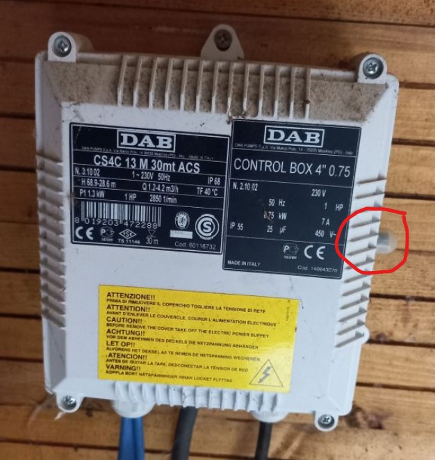

Avant toute intervention, il faudrait nous mettre des photos pour montrer le contenu du coffret et surtout du fameux bouton déporté dont j'avais pas prêté attention en lisant en travers...
c'est éventuellement le réarmement du thermique ou d'une sécurité maxi courant ou manque d'eau ???
Il s'agit d'une pompe immergée ?
Je vais essayer d'y retourner ce week-end en fonction de la météo. Le fameux bouton sur le côté, c'est celui-ci:
Il s'enclenche une seconde ou deux, le boitier émet comme un petit bourdonnement et il saute. Pour le manque d'eau, je n'espère pas avec toute ka pluie qui est tombée ces derniers temps dans la région, les marais sont bien pleins. La personne qui vivait dedans précédemment m'a dit qu'lle n'avait jamais eu de manque d'eau. Et oui, c'est une pompe immergée de ce type https://www.motralec.com/public/fichiers/docs/dab-cs4164133.pdf
Pour le bouton https://www.pompes-negimex.com/fonction-role-boitier-de-demarrage-startbox-pxl-19_63.html?srsltid=AfmBOorpz-2q_WxWqXsYKrO5Vqy8OB1qriPVDO8OPjbQh6S4qymePKKb  , c'est pas tout à fait celui-là mais le principe reste le même je pense.

@Speid29 a écrit:Je vais essayer d'y retourner ce week-end en fonction de la météo. Le fameux bouton sur le côté, c'est celui-ci:
ok, c'est bien une protection de limitation d'intensité
je ne parlais pas de manque d'apport dans le puits mais d'une éventuelle protection manque eau pour déclencher le pompe si pas de débit en sortie après quelques secondes

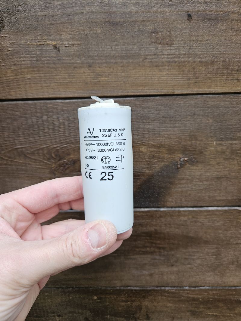

je sais que si ton condensateur de démarrage est HS, ta pompe ne va pas démarrer car en monophasé il faut un déphasage de 90° entre les 2 enroulements tournants pour générer un champ magnétique.
Je ne sais pas trop si condo HS, la pompe pourrait grogner et générer une surintensité, mais c'est très possible.
En tout cas un condo, c'est une dizaine d'euros et ça vaut probablement le coup de le remplacer strictement à l'identique.
c'est la panne classique sur les moteurs monophasés
une fois les fils du condo débranchés, il faut les mettre en court-circuit pour décharger celui-ci, sinon tu risques de te prendre un coup de bourre...

Tu peux toujours commencer par remplacer le condo...
Bah oui mais le chalet est a une heure de route de chez moi. Donc si je dois faire des tests, cela fait deux heures de route. Je vais ouvrir le boîtier, regarder l'état du condo. Si je vois qu'il est gonflé je vais le tester. Mais si je ne vois rien je vais probablement prendre le parti de tout démonter et de ramener ça à la maison.
Ancienneté : + de 8 mois
Le condo ne sera pas gonflé...
son aspect extérieur sera intact.
Si tu sais mesurer sa capacité, c'est une bonne chose.
sinon tu relèves bien ses caractéristique et tu en achètes un identique que tu trouveras facilement via Google.
Ton pisciniste, ton réparateur de portail doit en avoir mais le prix sera bien plus conséquent
Salut JC, je suis allé au chalet pour démonter et le condensateur il y a deux semaines. Il était gonflé et  j'en ai commandé un autre. Remonté aujourd'hui et miracle, ça refonctionne Biggrin Trop content, merci encore pour tes conseils.
Super si tout fonctionne.
mais pour info, ce type de condo n'assurant plus sa fonction n'est pas forcément gonflé...
