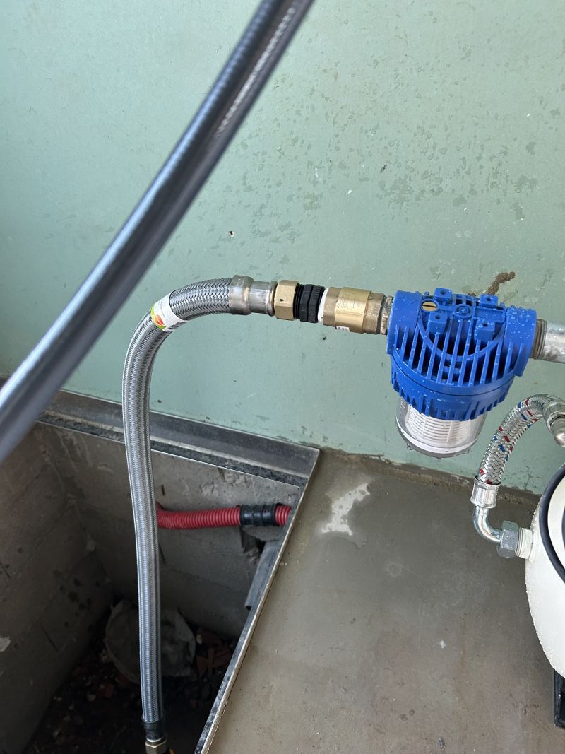

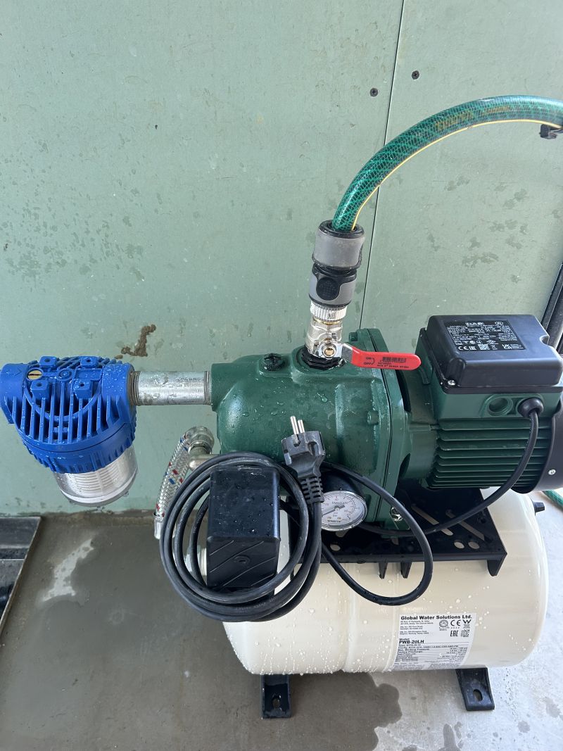

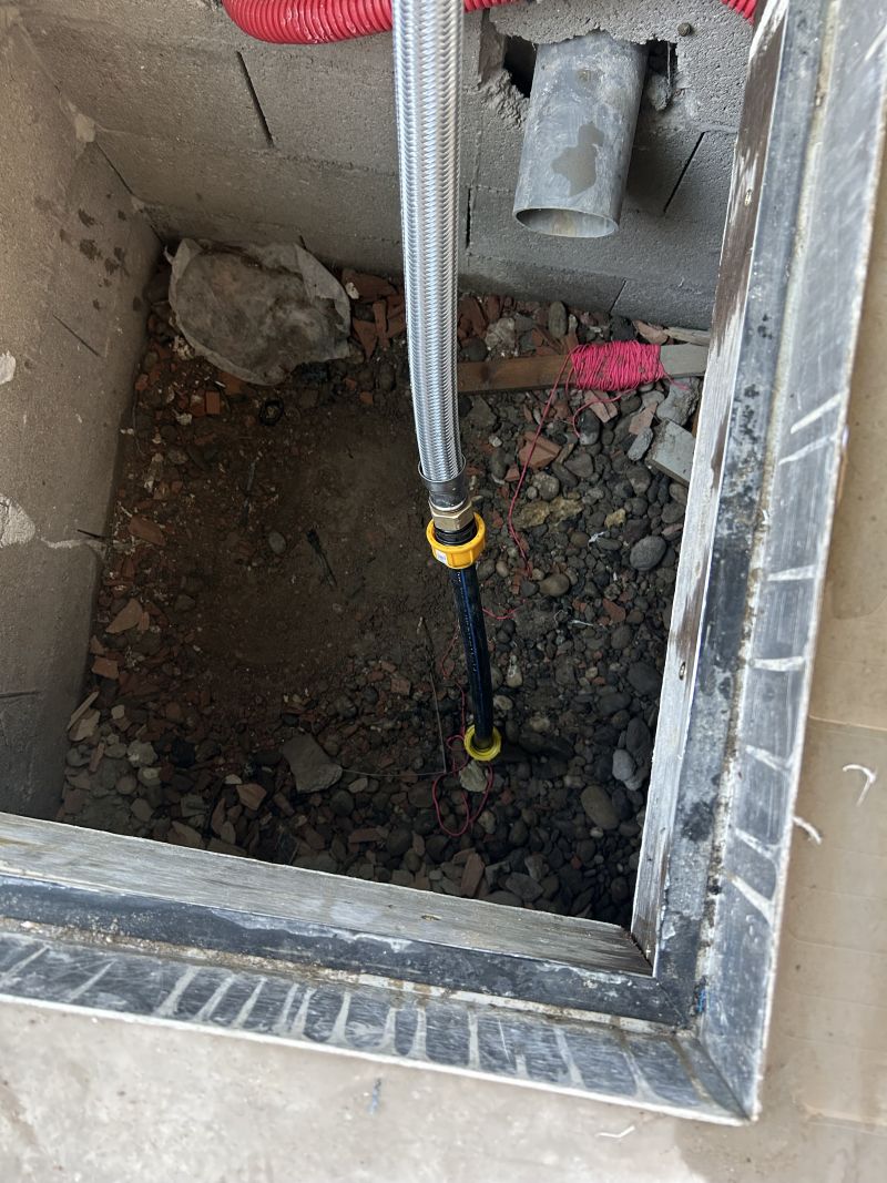

J’ai un puit tapé (galva 1”1/4) dans mon VS sur une profondeur de 5m. N’étant pas sur que tout le glava est bien étanche car plusieurs raccord, j’y est passé un PEHD 25 qui doit me servir de tuyau d’aspiration pour ma pompe surpresseur DAB 102/20m
Je vous met une photo de mon installation.
Dans l’ordre j’ai , PEHD25-flexible-clapet anti retour - filtre- pompe
Pour l’amorçage , je peux remplir le corps de pompe, le filtre mais pas le tuyau d’aspiration car celui-ci est dans la nappe,
Quand j’allume la pompe , celle-ci ne monte pas en pression et n’aspire pas , elle reste en-dessous des 2 bars tant que la vanne de sortie est fermée et perd toute la pression une fois que j’ouvre la vanne.
Avez une solution ?

Le clapet retour doit être en bas de l'aspiration, pas en haut.
Dept : Indre Et Loire
S'il n'y a pas de clapet tout en bas, il vaut mieux pas de clapet du tout, car ça t'empêche de pouvoir amorcer la pompe.
Pour que la pompe fonctionne il faut que le corps de pompe soit complètement empli d'eau, sans air.
Là il y a de l'air en haut du PET et dans le flexible, et peut-être dans le filtre, et quand ça arrive dans le corps de pompe... bah ça ne pompe plus.
Le mieux est d'avoir un minimum de trucs entre le puits et la pompe, pour ne pas gêner l'amorçage, et pour ne pas risquer de fuite (une fuite à l'aspiration, ça aspire de l'air, et ça désamorce.

Mais du coup sans clapet, la pompe ne risque pas de se désamorcer ? Si j’ai bien compris le mieux est de mettre le PE direct sur la pompe ? Et au pire le filtre juste après comme je vais l’utiliser pour des arroseurs
Dept : Bas Rhin
Voilà.
Oui, ça risque de désamorcer.
Mais pas tant que ça, s'il n'y a aucune prise d'air.
Par contre, il va falloir utiliser une combine pour arriver à amorcer, parce que l'eau que tu va mettre dans la pompe va aller dans la nappe.
Il faut peut-être mettre un T sur l'aspiration, avec sur la dérivation une vanne, et une pompe aspirante à piston, genre pompe à levier de fontaine, ou une pompe à vélo.

Il va où ce tuyau PHED ? ; je visualise qu'il rentre dans la terre, mais après ?
Ou alors tu parles de puits mais c'est un regard qui est actuellement vide et tu pompes l'eau qui s'accumulerait dans ce regard ?

Comme dit plus haut, il faut dans l'ordre :
une crépine, un clapet anti-retour qui permet de garder la colonne en eau, ton tuyau PEHD qui arrive si possible directement à ta pompe (sans raccords)...
Pour la 1ère mise en service, il faut remplir tuyau et corps de pompe pour l'amorçage initial, ensuite plus qu'à démarrer la pompe.

Sinon je suis dans la même configuration que vous, où presque car j'ai le clapet anti retour directement sur l'entrée pompe avant le filtre.
Si le niveau de l'eau est à moins de 8 mètres on peut mettre le clapet anti retour sur la pompe.
Et c'est comme ça depuis 30 ans sans problème (enfin si quand même quelques problèmes, les pots de filtres qui se fendent au niveau du filetage avec les coups de bélier, depuis ils sont bridés avec fers plats et tige filetée et ça roule).
Le clapet anti retour est obligatoire, sinon l'eau du réservoir à vessie va retourner au puits, et la pompe ne s'arrêtera jamais, avec arrêts / marches cycliques.
Je vois que vous mettez bien de l'eau dans le corps de pompe, par le bouchon supérieur.
Autre méthode mettre de l'eau dans la vessie à partir du réseau eau potable (3 bars)
Déconnecter le réseau avant de mettre la pompe en marche.
Lorsque le pompe tourne, il faut ouvrir légèrement le robinet de sortie pour chasser l'air. L'eau en principe devrait arriver et amorcer la pompe.
Si non voir prise d'air sur l'aspiration.

Il faut un tuyau d'aspiration avec une crépine et anti retour.
J'ai eu le même souci et pensais que c'était ma pompe qui était morte.
J'en achète une autre et pas d'aspiration, je retourne au magasin et ils me démontrent qu'elle fonctionne.
J'achète un tuyau avec anti retour, je remonte ma vielle pompe et là tout est OK.
