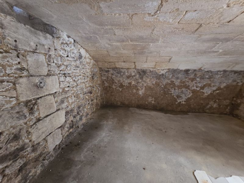

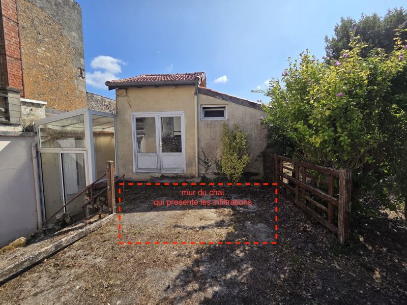

Nous avons un chai dans notre cour qui est partiellement enterré dans le jardin et qui présente des traces d'infiltrations importantes.

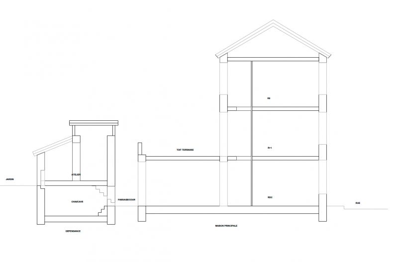

Pour expliquer, notre maison donne par l'arrière sur un passage qui est au niveau de la rue et depuis lequel on peut accéder d'un côté à un chai dont le sol fini est encaissé d'une soixantaine de centimètres et de l'autre à un escalier qui même au jardin qui est environ 1,30m au au-dessus du niveau de la route et depuis lequel on peut acceder à l'atelier qui est au dessus du chai ce qui fait que le chai est enterré sur les deux côté et à l'arrière. (Cf coupe ci-joint des lots - Soyez indulgents, j'ai bricolé ça en 5 minutes pour plus de clarté 😅).
Nous allons démarrer la rénovation de la maison et de la dépendance que nous voulons rendre habitable (pour l'instant il n'y a que 4 murs en pierre, une toiture (relative d'ailleurs) et 2 dalles et je voudrais résoudre ce problème d'infiltration, il faut quand même pas que je creuse sur toute la profondeur pour étanchéifier, si ?

Sinon, pour la cave, je dirai rapidement qu'à 99% de certitudes les problèmes d'humidité relevés proviennent de la dalle béton qui a été coulée. Effet couvercle de marmite : toute la flotte du sol va dans les murs (la flotte qui remonte dans le sol).
Soit il faut tout péter, soit il faut au moins retirer la dalle sur la périphérie et intégrer un drain qu'il faudra relier aux façades extérieures pour le mettre en courant d'air, pour faire un hérisson ventilé périphérique à défaut de mieux.

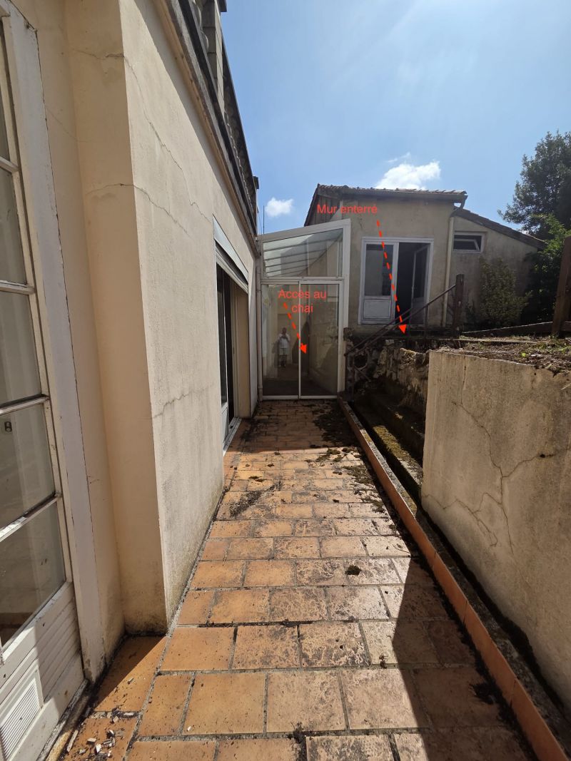

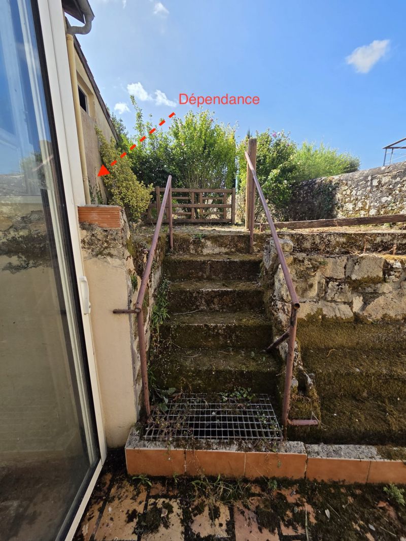

Si c'est bien ce que vous aviez en tête, oui c'est effectivement prévu. Ce que je me demande c'est si je dois en plus creuser le long de ma dépendance pour étanchéifier le mur en lui-même (genre ajouter une membrane de protection des fondations ou une bâche d'étanchéité). Je vous joins quelques autres photos.

Etancher les murs je suis pas chaud. Par contre un petit contrôle du regard d'eaux pluviales et des réseaux enterrés sur la façade de votre première photo serait une bonne idée (si je l'ai eue, c'est qu'elle est bonne)

Oui, on a jeté un œil aux regards (y'en a un aussi sous la véranda) et c'est effectivement, les deux sont bien engorgés.

Le mur qu'on voit sur la toute première photo que j'ai postée présente des traces de moisissures, vous pensez que laisser respirer le sol et mieux ventiler suffira ?
Ancienneté : + de 9 mois
Une bonne ventilation du local est primordiale et devrait soulager la situation. Les regards d'eaux pluviales peuvent aggraver la teneur en eau de l'environnement de la cave, donc à soigner, bien sûr.
Etanchéifier les murs n'est jamais bon sur ce type de bâti : vous allez barrer la route des eaux qui migrent à travers la paroi et générer des stagnations néfastes.
On peut rien faire contre l'eau, il faut la laisser se promener au contraire.
