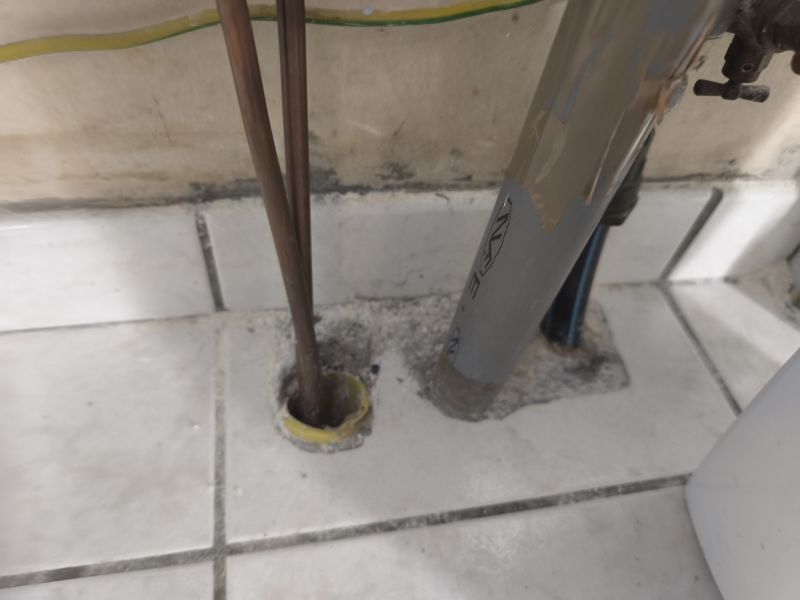

J'ai actuellement une chaudière Fuel avec une cuve dans le garage qui alimente la chaudière par deux tuyaux cuivre.
Cette cuve se situe dans un garage indépendant de la maison, que nous souhaitons aménager par la suite, dans ce projet d'aménagement, nous souhaitons installer un WC et un evier.
Je souhaite utiliser les tuyaux cuivre de la cuve a fuel pour emmener l'eau dans le garage en vue du futur aménagement, cela est possible ?
Merci à vous

En général il n'est pas recommandé de réutiliser des canalisations ayant transporté du fioul pour de l'eau potable ou même pour de l'eau sanitaire. Des dépôts, hydrocarbures résiduels, joints ou produits d'assemblage peuvent polluer l'eau, laisser des odeurs et présenter un risque sanitaire. De plus, certains raccords et revêtements ne sont pas homologués pour l'eau potable.
La solution la plus sûre et souvent la plus simple est de poser de nouvelles alimentations en matériau homologué (cuivre certifié, PER, multicouche selon vos choix) depuis le réseau d'eau de la maison. Si vous tenez à récupérer d'anciens tuyaux, faites-les contrôler, dégraisser et analyser par un professionnel : dans beaucoup de cas ce n'est pas accepté pour l'usage potable et il faudra de toute façon remplacer.

Ça paraît une mauvaise idée.
Il faudrait arriver à décontaminer les tuyaux avec un biocide puis rincer très abondamment et longtemps
La décontamination n arrivera pas à mon avis à éliminer le fuel pour rendre l eau potable à moins d y passer des heures et des milliers d euro de biocide, qu il faudrait ensuite éliminer.
Cela ne me paraît pas possible.
Comme dit caterham, mauvaise idée Sad
Déjà c'est interdit à partir du moment où il est relié au réseau public et qu'il a servi pour un hydrocarbure.
Même avec une décontamination il restera toujours des traces , repasser un tube ne serait ce que pour avoir l’esprit tranquille

Merci pour vos réponses.
Je dois donc faire retirer les tuyaux cuivre qui passent dans la gaine sous la maison pour rejoindre le garage, et passer un tuyaux type PER ?

Si vous arrivez a sortir les tuyaux en cuivre puis a enfiler un PER c est un miracle.....
A mon avis le plus simple c est de repasser un tuyau dans une tranchée
Perso je ne mettrai que l eau froide et un chauffe eau dans la dependance
S'il y'a une gaine et pas trop de virages, tu peux raccorder un per sur le cuivre et tirer, c'est jouable,
Je l'ai déjà fait, tout dépend de la configuration

Rebonjour,
Pour imager mon propos, voici a gauche la gaine et les deux tuyaux cuivre qui partent par la dalle sous la maison vers le garage ou se trouve la cuve, je dois trouver un moyen de réutiliser cette gaine pour faire passer un per si je ne peux pas réutiliser les tuyaux en cuivre.
Pensez vous qu'il est possible de les retirer ? (Il ne doit pas y avoir trop de virages a mon avis)

Il faut fixer un tube per au tube de cuivre en soudant le raccord côté cuivre et sertir côté per dans L'idéal,
si tu mets un raccord rapide à visser, tu prends le risque qu'il reste coincé dans la gaine W00t
Je veux dire que le tube risque de sortir du raccord en tirant, Crying
S'il est soudé et serti, il passera Biggrin
S’il la gaine est droite sans contrainte, un raccord simple peut suffire mais c’est pas certain
