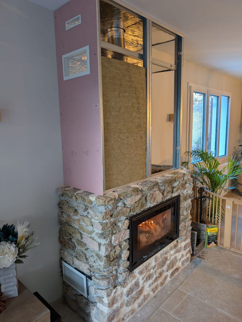

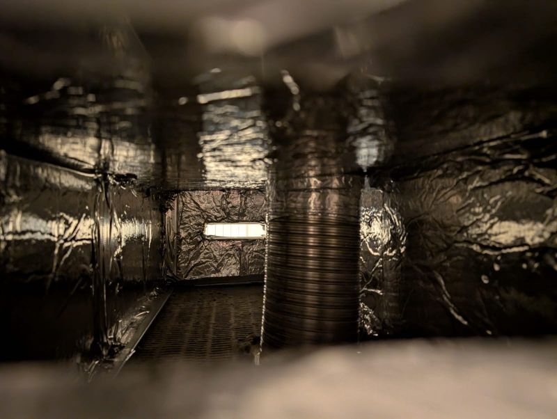

J’ai réalisé l’habillage de mon insert et je me pose deux questions concernant le caisson de décompression, en essayant de suivre au mieux le DTU 24.2.
1) Passage du conduit dans le caisson de décompression
Au niveau de la traversée du conduit dans le caisson de décompression, l’isolant doit-il être en contact avec le conduit ?
J’ai laissé un jeu d’environ 1 cm, mais je me demande si le caisson de décompression est censé être « étanche » ou non.

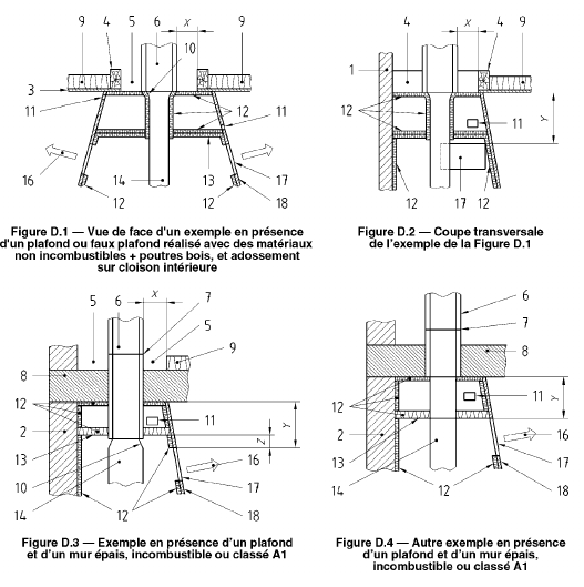

2) Isolation du conduit dans le caisson (zone des 30 cm sous plafond)
Dans le caisson de décompression (partie située à environ 30 cm sous le plafond), faut-il isoler le conduit ?
Dans le DTU 24.2, ce point ne me paraît pas clair :
– certaines figures montrent un conduit isolé (par ex. figures D.1 et D.2),
– d’autres non (figures D.3 et D.4).
J’ai l’impression que cela dépend du type de plafond.
Le mien est en briques suspendues à des solives en bois.
Si le conduit doit être isolé dans cette zone, puis-je l’enrouler avec de la laine de roche revêtue d’aluminium, comme pour le reste de l’habillage ?

 Le tuyau dans le caisson de décompression doit être isolé ,
 le tuyau au niveau du plafond de la hotte, c'est mieux quand c'est étanche .
 Les grilles sur le caisson de décompression : une en haut l'autre en bas .
 Les grilles sur la hotte :je les pose plus bas ,20/30 cm du plafond de la hotte.

Bonjour 500 XT,
Merci pour votre message.
Pouvez-vous m'indiquer pourquoi selon vous le conduit dans le caisson de décompression doit être isolé ? Pouvez-vous également me dire s'il peut l'être avec du Firerock ou s'il faut un autre isolant ?

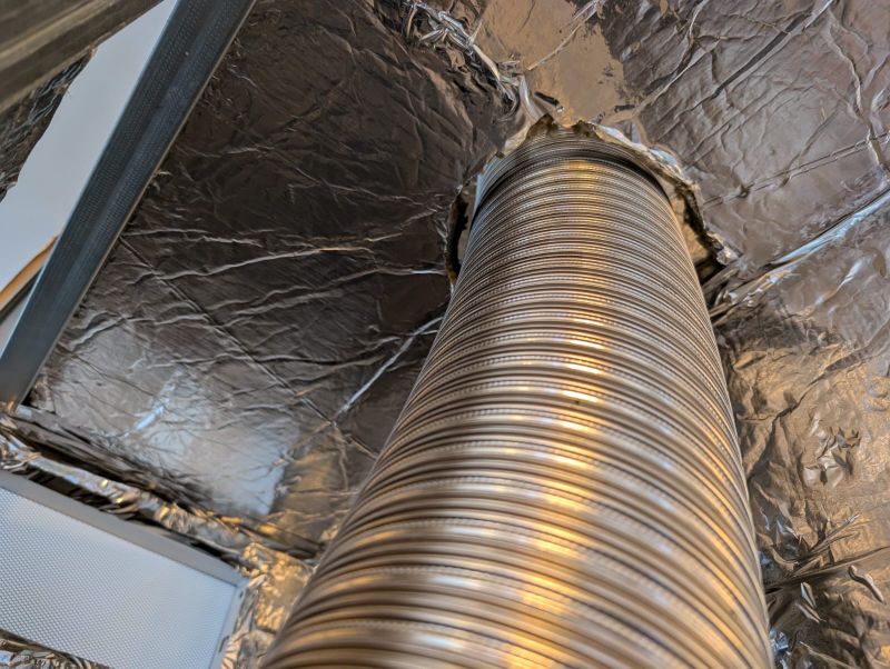

Sur votre photo, je ne vois pas trop l'étanchéité au passage du conduit dans le plafond de la hotte ? L'isolant vient en contact du conduit ? Pas de scotch entre l'isolant et le conduit pour l'étanchéité ?
 L'isolation du conduit , c'est pour que ça chauffe moins .
 dans les sinistres , c'est souvent à ce niveau là que se situent les problèmes .
 pour l'isolation du plafond , je pose deux épaisseurs de firerock en 30 mm
 serrées sur le conduit .
 autour du conduit on peu isolé avec , il existe aussi des enveloppes toutes prêtes

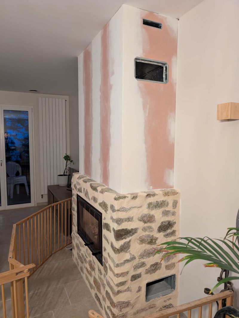

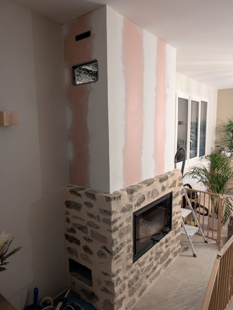

Mon ramoneur m’ayant indiqué que mon installation était « nickel », j’ai depuis terminé l’habillage (placo + bandes).

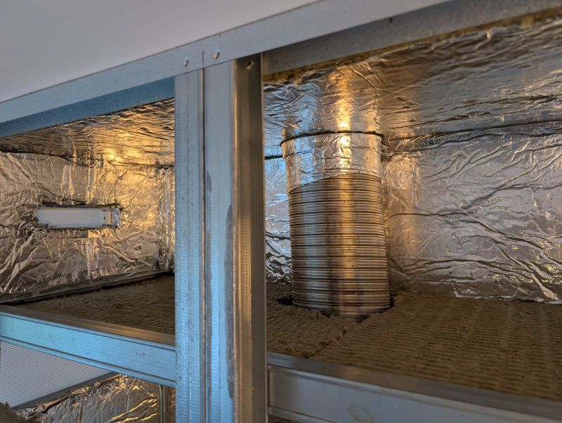

Cependant, après plusieurs flambées, j’ai mesuré les températures dans la hotte et dans le caisson de décompression, et je n’ai pas constaté de différence significative : environ 80 °C max dans les deux zones.
Cela m’a surpris, et c’est ce qui m’amène ici.
C’est peut-être parfaitement normal, et peut-être que le caisson de décompression a une autre fonction que j’ignore (le terme « décompression » laisse penser à un rôle lié à la pression).

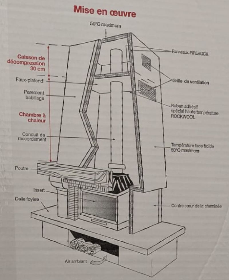

La plupart des schémas que je trouve, y compris ceux sur l’emballage des panneaux Firerock (voir ci-dessous), ne montrent pas d’isolant autour du conduit.

Idem pour la figure D.4 du DTU 24.2.
Avec un plafond en briques suspendues, ne suis-je pas dans la configuration de cette figure D.4 ?

J'ai mesuré de nouveau la température avec l'insert en fonctionnement. Le caisson de décompression monte plus en température (95 °C mesuré, monte sûrement autour de 100 °C) que la hotte (autour de 80 °C).
Ça me paraît effectivement contre-productif d'isoler le caisson de décompression de cette manière (c-à-d sans isoler le conduit). Mais pourquoi donc tous ces schémas (notamment dans le DTU 24.2) montrant le conduit non isolé dans le caisson de décompression ?

Nouveau sur le forum, j'ai les mêmes questions que TVG, une température dans le caisson de décompression aussi élevée que dans la chambre à chaleur, et l'absence d'isolation du conduit double peau dans le caisson de décompression. Est-ce normal, d'autant plus que toute la partie supérieure du caisson de décrompression, bien qu'ayant été en partie isolée, est en bois (plancher, solives) ?
