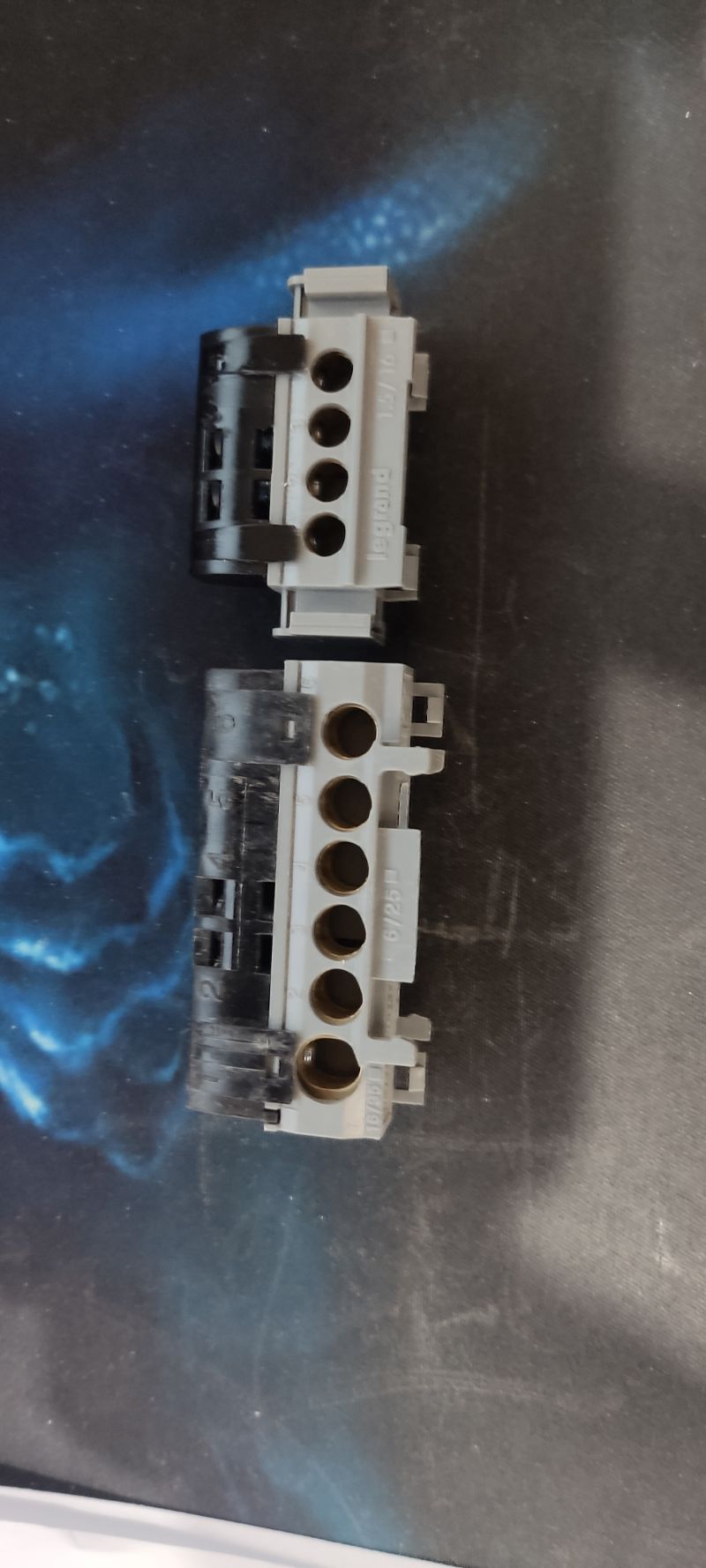

Mon tableau électrique est plein et parce que je vais sans doute faire installer une PAC, j'envisage de le changer pour passer sur un 4x18 modules comme le Legrand Drivia 401224.
Ma question concerne la liaison en 16² entre le disjoncteur de branchement et mon futur tableau.
Si je dois mettre du 16² souple avec au bout des cosses à sertissage carré, est ce que cela va rentrer dans les borniers phase et neutre de ce tableau qui, selon la notice, n'acceptent que maxi du 16².
Si non, peut-on remplacer les borniers par les 0 927 83 qui acceptent jusqu'à 25mm² ? Je veux dire est ce que ces borniers se clipsent en lieu et place de ceux d'origine ?
Merci de vos réponses.

Oui c'est préférable
Je pense d'ailleurs qu'ils sont fournis avec les Drivia de plus d'une rangée

je propose une astuce différente pour entrer du 16 dans du 16:
- insérer un cosse de 16 dans le bornier 16
- puis insérer le 16mm2 dans la cosse
- et visser pour serrer
la force de la pince ou celle du bornier ça ce vaut.
( les Legrand Drivia ne sont pas toujours livrés avec les borniers utiles ( ex: ils livrent des borniers 3 rangées pour des coffrets 4 rangées, et c'est une honte, recommander les bons borniers augmente le prix de plus de 50%. Legrand devrait s'en venter auprès de ses clients, c'est très commercial)). Tout ça pour un bout de plastique, c'est vraiment mesquin.

Salut, Home-electricityQue racontes-tu ? Je ne te comprends pas !
Voici les borniers livrés avec les tableau drivia, (un noir et un bleu) les petits pour les tableau 2 rangées, qui accepter des fils jusqu'à 16mm, les plus grands pour les tableaux 3 et 4 rangées qui accepter une fois du 35mm et 5 fois du 25mm maxi
De plus, je te rappelle que Legrand fait des peignes vertical, ce qui fait que je n'utilise pas souvent les borniers.
Bonjour Plaquisteheureux,
je te confirme que ce n'est pas toujours le cas, facture à l'appui.
pas toujours de bornier 6 trous 25mm dans l'enveloppe blanche avec la visserie

En effet, il suffit de regarder la notice des tableaux Drivia comme pour le 401224 pour voir qu'ils annoncent dans capacité des borniers : 1-16mm² --> 4
Pas de trace de 25mm² ...
https://assets.legrand.com/pim/NP-FT-GT/F01504FR-05.pdf
