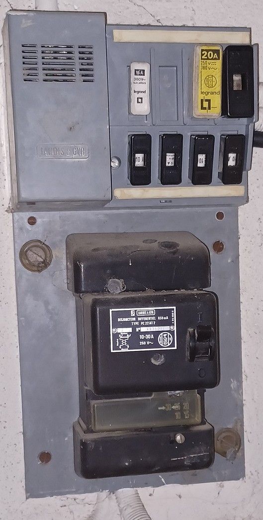

Je suis nouveau sur le forum, et également nouveau dans la profession d'électricien même si j'ai déjà quelques maisons à mon actif en tant que particulier. Mais ce n'est pas pareil de faire une installation neuve ou de rénover une vieille installation!
J'interviens par exemple actuellement dans une maison des années 70 et je vais refaire le tableau et retirer des prises sur goulotte pour ajouter la terre partout. Après une première investigation, il se trouve que la plus grande partie de la maison (lumières et prises) ne passe pas par le tableau (qui a été rajouté ensuite lors de diverses extensions) mais juste par des fusibles qui sont sur un porte fusible Landis&Gyr au dessus d'un disjoncteur différentiel de la même marque. Cf photo ci dessous.
Quand je coupe le disjoncteur diff général, ça coupe bien toute l'élec de la maison. Je vais donc démonter le porte fusible, mettre un boitier de dérivation à la place pour gérer les arrivées de la maison (les lumières notamment que je conserve) et envoyer la sortie du disjoncteur diff général sur le nouveau tableau que je vais installer. De là, je ferai repartir les vieux circuits et tout le neuf que je vais installer.
Ma 1ère question est la suivante: Y a-t-il selon vous un risque à intervenir sur ce porte fusible? Est-il possible de trouver des parties alimentées quand je coupe le disjoncteur général? Je mettrai un coup de VAT et des gants isolants avant de le faire des fois que... mais je veux bien un retour d'expérience si vous en avez un!

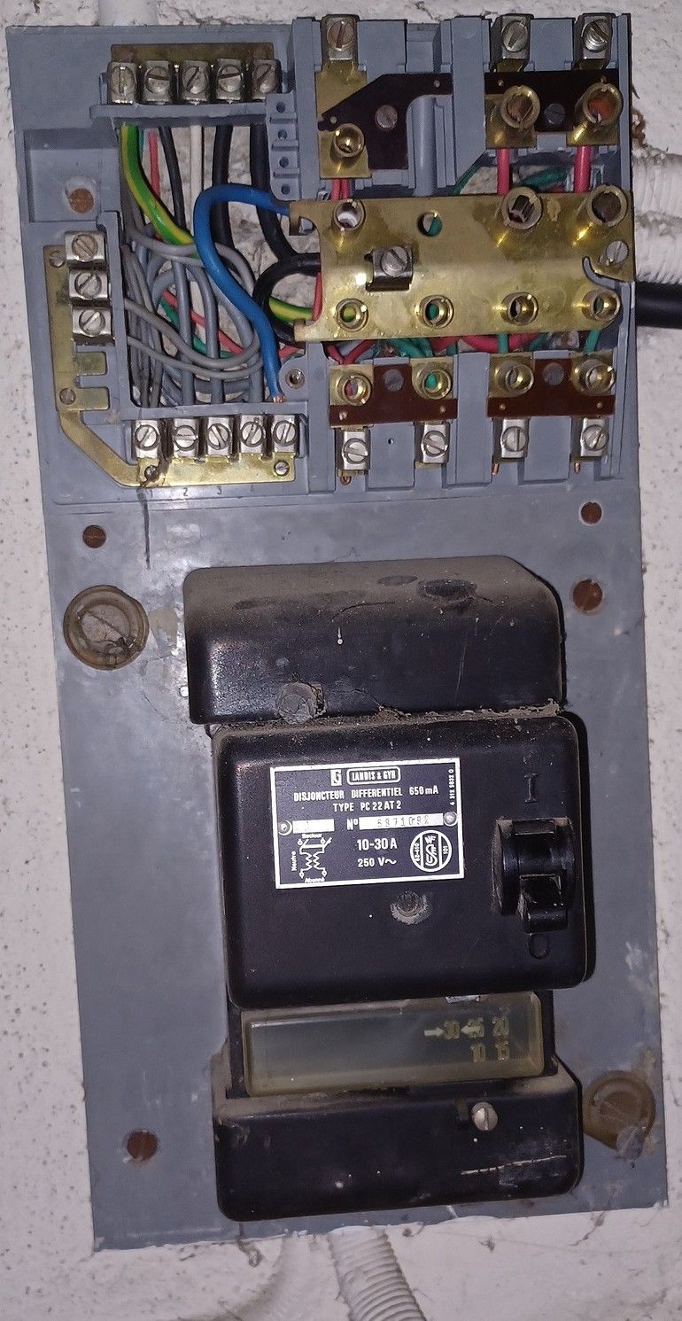

Secundo, voici le porte fusible une fois le cache retiré:
J'ai bien repéré que les 4 fusibles 10A du bas et le 15A en haut à gauche permettent de couper toutes les lumières et prises de la maison. Je n'ai pas encore terminé mon investigation sur les deux gros fusibles en haut à droite. Vous connaissez ce genre de dispositif? Une idée de la destination de ces deux là?

Je n'ai jamais vu ce genre de tableau , mais je le trouve très bien pour l'époque
On trouve le neutre commun , les anciennes couleurs ,gris pour le neutre , noir pour la terre .....
Le gros fil bleu serait apparemment l'arrivée du neutre
La phase devrait arriver au centre de la grande plaque
Si vous coupez le disjoncteur général ,cela devrait tout couper , mais attention cela ne dispense pas de la vérification d'absence de tension avec un appareil , c'est la base de la sécurité

Pas d'idée sur les deux gros calibre? C'est de la grosse section...

Mon premier réflexe pour les grosses sections , serait de chercher dans la cuisine , mais il y a beaucoup d'autres éventualités........
Dept : Loire
il serait bon de faire passer Enedis pour le remplacement de l'AGCP, c'est un 650mA et il n'y a pas de bouton "test" dessus, vu le calibre max 30A la plus grosse des sections doit être en 6mm²

Je vais poursuivre mon investigation pour les deux gros calibres. J'ai une piste pour l'un d'entre eux et je vais refaire le tour de la maison pour l'autre
En ce qui concerne l'AGCP, ça me tente de le faire changer si tu dis qu'Enedis le fera. Et si je leur demande :
- puis-je faire la demande au nom de ma cliente, pour ne pas qu'elle se coltine les formalités et que ce soit moi le point de contact?
- Que va-t-il arriver au porte fusible juste au dessus s'ils changent le disjoncteur? Ils laissent tout tel quel? J'imagine que oui et ça m'arrangerait pour que je m'en occupe moi même...

Vous pouvez faire changer gratuitement l'AGCP , avec les deux prétextes évoqués par notre ami (650mA et pas de bouton d'essais) , cela n'apporte pas grand chose , mais vous pouvez .
Ils n'interviennent pas sur l'installation du client , mais   je vous conseille d'être présent  au moment  de leur intervention , cela peut être rassurant pour le client , et vous permettre de changer très facilement les fis de sortie du disjoncteur
Normalement ils remettent en lieux et place le nouveau , mais , il se peut qu'avec un nouveau format de disjoncteur , ils remplacent la partie du bas de votre tableau qui semble séparable .
Prenez contact avec eux et entendez vous sur ce qu'ils sont susceptibles de faire et surtout de fournir . Discutez avec une photo du tableau actuel  .
Faites ceci à la place du client , ce sera plus facile pour le vocabulaire technique  employé

Je vais commencer par mettre au propre l'installation, installer un tableau complet en aval de l'AGCP, et si jamais la liaison ne me semble pas optimale comme ça, je solliciterai Enedis pour changer l'AGCP et profiter de leur passage pour mettre au propre cette liaison.
