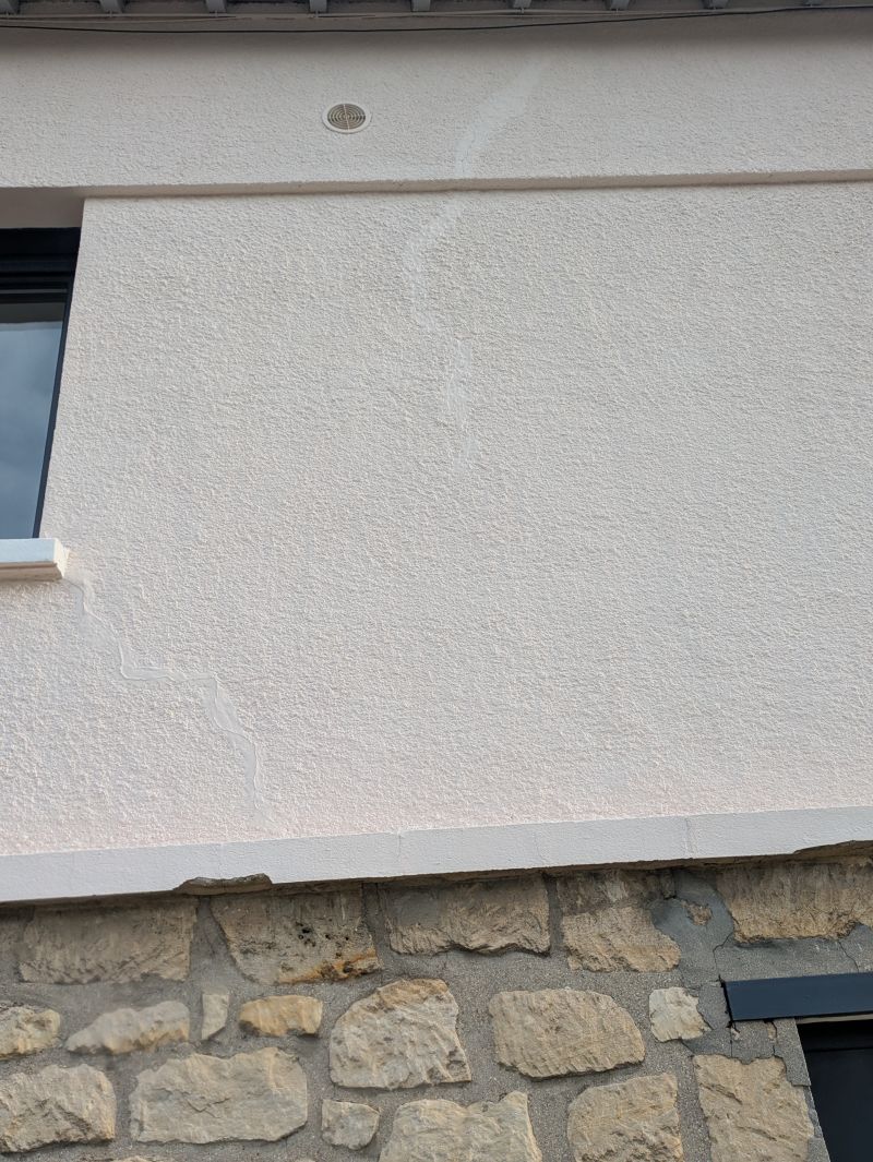

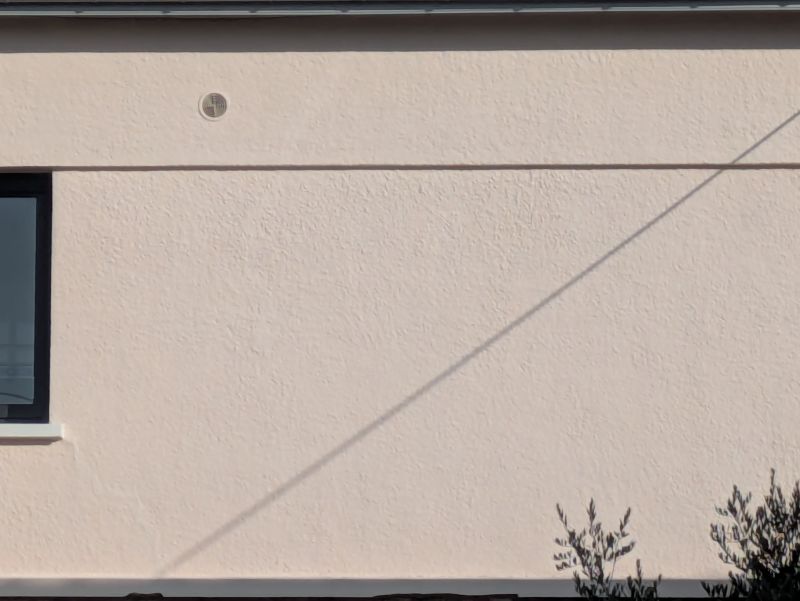

Et merci par avance à ceux qui pourront me donner un avis. Mon conjoint et moi-même avons acheté une maison dans les Yvelines (aléas fort concernant les argiles comme une bonne partie du département)en décembre. La maison date des années 50 avec une rénovation complète (ravalement, menuiserie, électricité en 2020). Sur cette maison existait sur la façade des fissures qui ont été rebouchées à l'enduit (cf. les photos). On s'est renseigné auprès d'un ami (qui connaît le problème) qui selon lui cela n'était pas inquiétant. (il n'a pas vu les photos). Pour autant, on vient d'emménager et je fais une fixation dessus. Je me demande si on n'est pas allé trop vite. Aux dires du propriétaire, les fissures étaient déjà présentes avant achat en 2019.

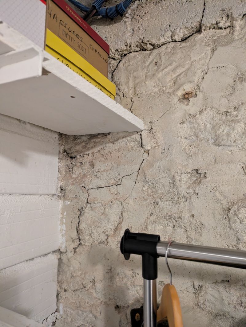

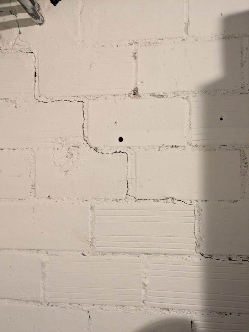

Il y a également deux fissures au sous-sol que l'on va surveiller. Ce qui m'embête c'est que sur la façade malgré l'enduit on voit que cela continue de bouger. A-t-on fait une bêtise ?

Le point important ici n'est pas de savoir s'il y a des fissures, mais leur nature et leur évolution dans le temps.
Sur une maison des années 50, située en zone argileuse, la présence de fissures anciennes n'est pas exceptionnelle. Ce qui compte, ce n'est pas qu'elles aient existé avant 2019, mais si elles sont actives ou stabilisées aujourd'hui.
À la lecture et au vu des photos, on est a priori sur des fissures :
fines à modérées,
majoritairement verticales ou en escalier,
sans désordre structurel évident (pas d'ouverture franche, pas de décalage de maçonnerie).
Le rebouchage à l'enduit n'est pas une "erreur" en soi, mais il ne permet pas de conclure sur l'évolution réelle. L'enduit masque, il ne traite pas la cause.
Erreur fréquente : croire que le simple fait que "ça bouge encore un peu" signifie automatiquement un problème grave. Sur des sols argileux, des mouvements différentiels peuvent persister sans remettre en cause la stabilité globale, à condition qu'ils restent limités.
La bonne démarche maintenant n'est pas de refaire des travaux, mais de caractériser objectivement l'évolution :
poser des témoins (plâtre ou jauges) sur quelques fissures représentatives,
surveiller sur plusieurs mois, en particulier après périodes sèches / humides,
vérifier l'environnement immédiat (eaux pluviales, pente du terrain, végétation proche).
Tant que l'évolution n'est pas mesurée, il est prématuré de parler de faute ou de "bêtise". La priorité est de savoir si les fissures travaillent encore réellement ou si l'enduit révèle simplement des mouvements anciens.
