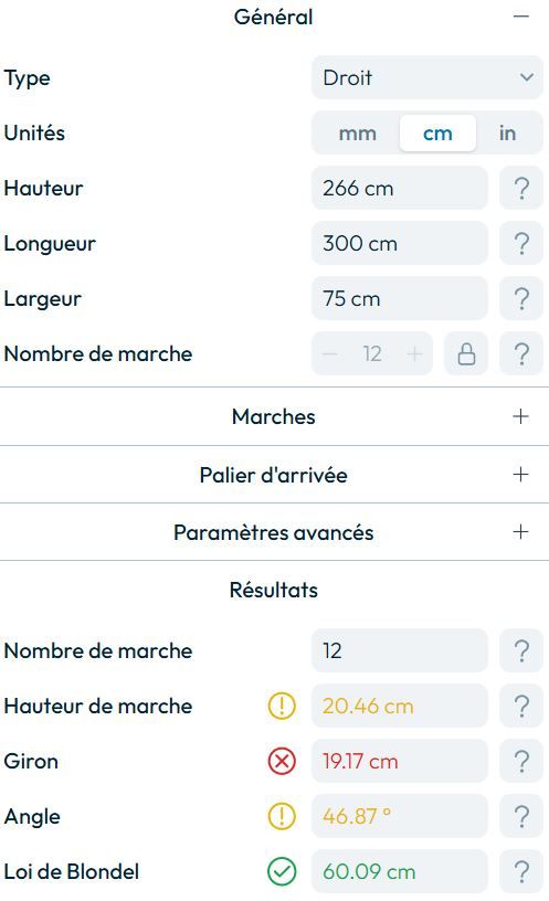

A. Mais je n'arrive pas à vérifier si cela est correct d'une part. Car quand je calcule un escalier droit à 230cm de longueur avec une hauteur à 246cm (car sans le palier intermédiaire ), ça passe, même si ce n'est pas confort :
Et quand j'ajoute le palier de 70cm de longueur (pour le palier), hauteur à franchir 266cm (car avec le palier), cela ne passe plus :

Pour une hauteur à monter de 265cm, vous pourrez pas descendre sous 13 marches de 20,4cm de hauteur ce qui est déjà beaucoup. Généralement c'est plutôt autour de 17cm.
Avec 2,3m de longueur disponible, 13 marches donnent un giron de 17,5cm ce qui est bien trop faible.

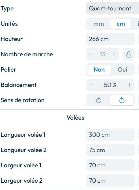

-faire un quart-tournant en haut, mais ça "condamne" un des 2 accès. A voir selon l'agencement de l'étage.

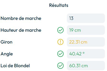

oui. j'ai cette idée si je ne trouve pas d'autres pistes. c'est moins pire (meme si effectivement l'accès à droite, coté dressing et porte du local technique ne sera pas top). cela donne :
