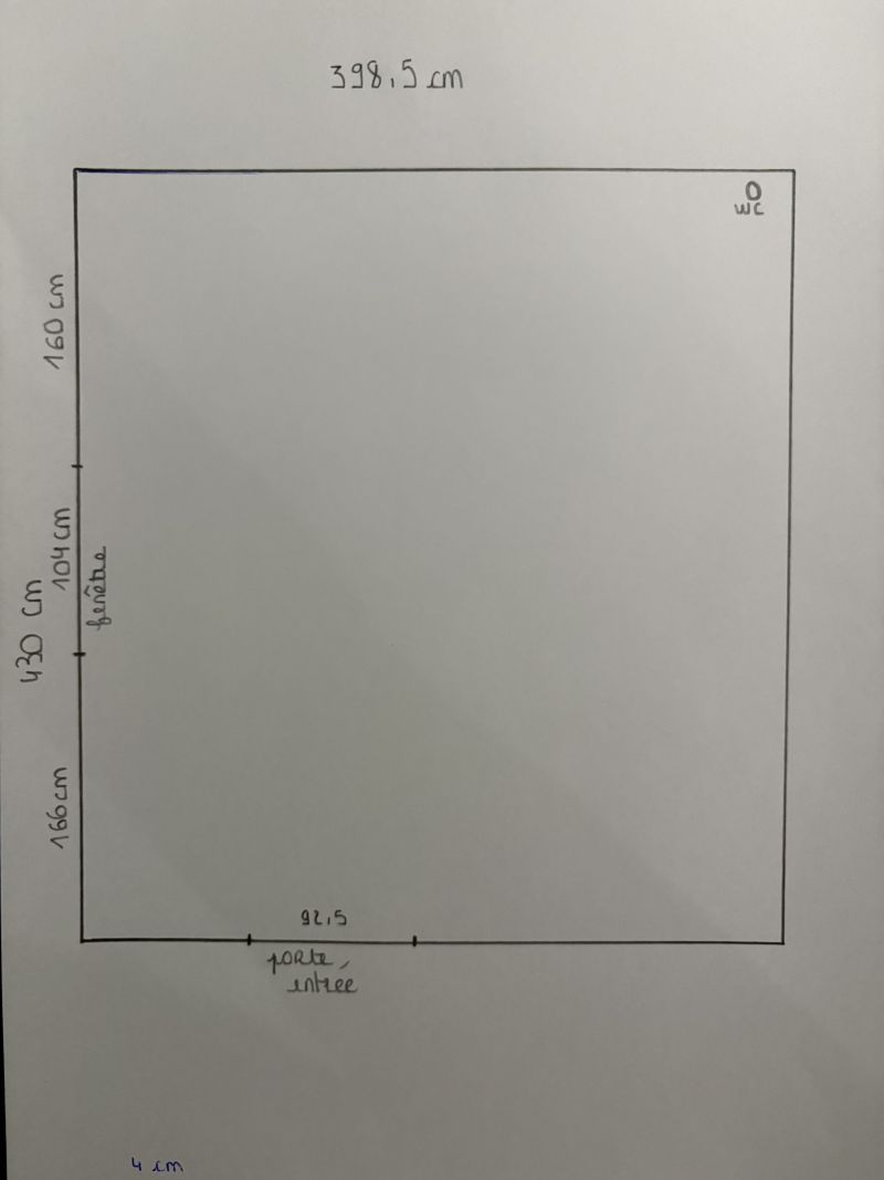

Je me permets de vous soumettre mon plan d’un studio de 17m2 afin d’optimiser au mieux l’espace.
Je pensais mettre la salle de bain en haut à droite dans l’angle 1m60 par 1m60 avec wc meuble 60 et douche 80x80 et la cuisine en L en bas à droite avec machine à laver réfrigérateur four plaque cuisson.
Placard à l’entrée
Avez vous une meilleure idée d’aménagement qui permettrait plus d’espace ou une meilleure distribution des espaces ?
Merci d’avance pour votre aide

Bonjour, j'ai un studio de 17 m², j'ai installé une cuisine compète de chez Casto
https://www.castorama.fr/cuisine/cuisine-complete-kitchenett[...]e/cat_id_856.cat?page=2
pour le bureau, un meuble 4 tiroirs de chez Ikéa avec un plan de travail fixé au mur avec une cornière, une table rabatable et un lit clic-clac avec un matelas correct, celui d'origine n'est pas terrible, 2 chaises pliantes. Et pas de machine à laver, vue les 17m², il faudra de la place pour le séchoir, et l'humidité que cela va apporter. Dans le coin où il y a le wc, vous montez une cloison pour le wc, la douche et un lavabo, fermé par une porte.

Après réflexion nous allons opté pour un canapé convertible couchage 140x200. Cuisine bricodepot je pense et dressing IKEA pax à l'entrée de 150cm mais j'ai peur que cela ne suffisent pas en rangement. Après c'est la salle de bain je sais pas comment faire pour mettre un douche sans paroi car cela vieillit mal.
Qu'en pensez-vous ?
