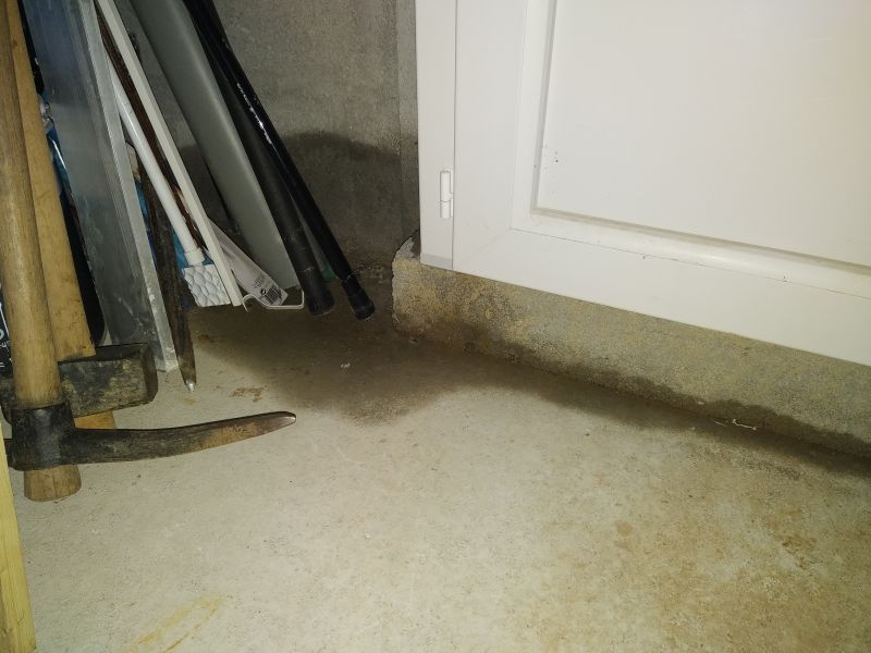

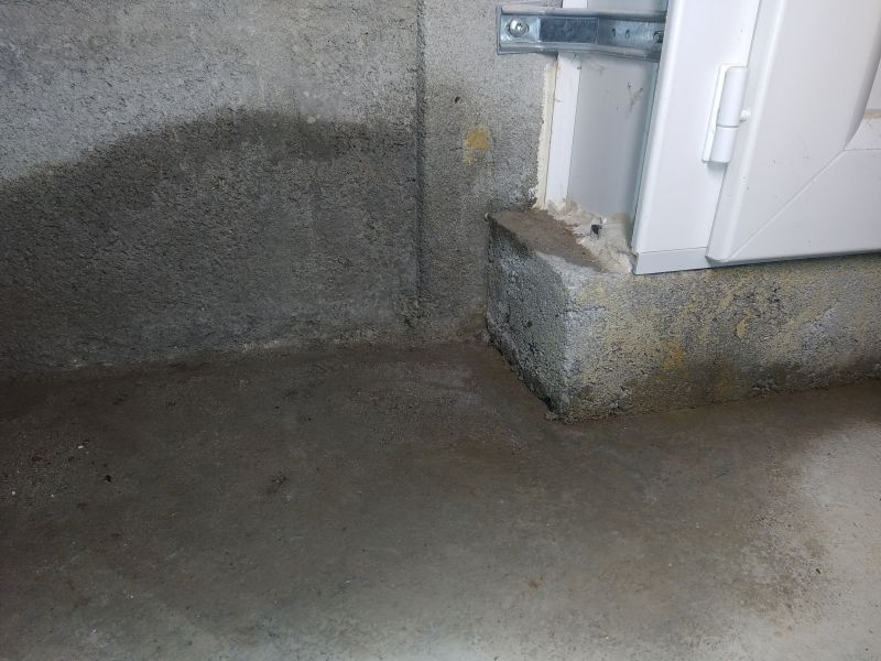

Je rencontre un problème d’infiltration d’eau au niveau de ma porte de service dans le garage, particulièrement lors de fortes pluies accompagnées de vent. Malgré trois interventions du constructeur, le souci persiste.
Interventions réalisées à ce jour :
 1 - Application d’un hydrofuge de façade sur le seuil (partie extérieure).
 2 - Nouvelle application d’hydrofuge sur le seuil et les tableaux, avec ajout d’un joint mastic en extérieur sous la menuiserie.
 3 - Application d’un mortier hydrofuge sur la partie verticale du seuil et juste sous la porte, toujours en extérieur.
Malgré cette dernière intervention, qui semblait être la plus radicale, de l’eau continue de s’infiltrer, apparemment entre le seuil et la dalle en béton.
Ma maison a été réceptionnée il y a un an et demi.
Auriez-vous une idée de la cause possible de ce problème, ainsi qu’une solution à proposer ?
Le constructeur semble ne pas trouver la cause...
Je vous remercie par avance pour votre aide.

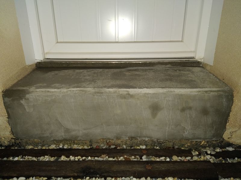

Les photos ne peuvent a elles seules permettre une analyse correcte
As tu vérifié la pente de la marche extérieure, il me semble qu'avec plus ce serait déja une bonne solution.
On dirait que l'eau passe par le crépi .
De : Conflans En Jarnisy (54)
La pente semble un peu légère mais il y a de la pente tout de même. La porte étant très exposée au vent l'eau est constamment rabattue contre la porte et donc même avec de la pente cela ne suffit pas évacuer l'eau.

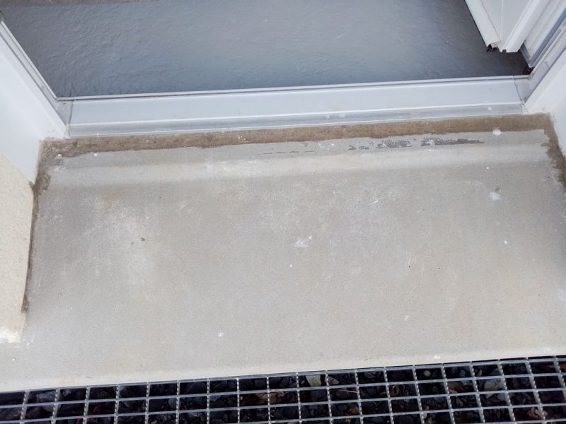

J'ai la même porte de service que toi au niveau de mon garage, je te mets une photo vue de l'extérieur, tu pourras comparer si le montage est bien le même avec l'appui et une barre de seuil.
Au début, j'ai eu des petites infiltrations aussi, j'ai donc refait correctement tous les joints silicone (intérieur et extérieur) ils étaient fait grossièrement.
Pour l'extérieur, tu verras sur ma photo à la jonction de l'enduit et de l'appui, une couleur différente, c'est du silicone aussi et au niveau de la barre de seuil.
Ensuite j'ai repeint tout ça en epoxy (l'appui peut être un peu poreux) et depuis c'est étanche

Salut, sur votre dernière photo, on voit bien un problème sous le seuil du côté gauche. À votre place, je casserais cet escalier, ferais une bonne étanchéité contre le mur, et refaire un escalier plus bas, avec une bonne pente.
oui la pente insuffisante coté extérieur pourrait expliquer bien des choses.

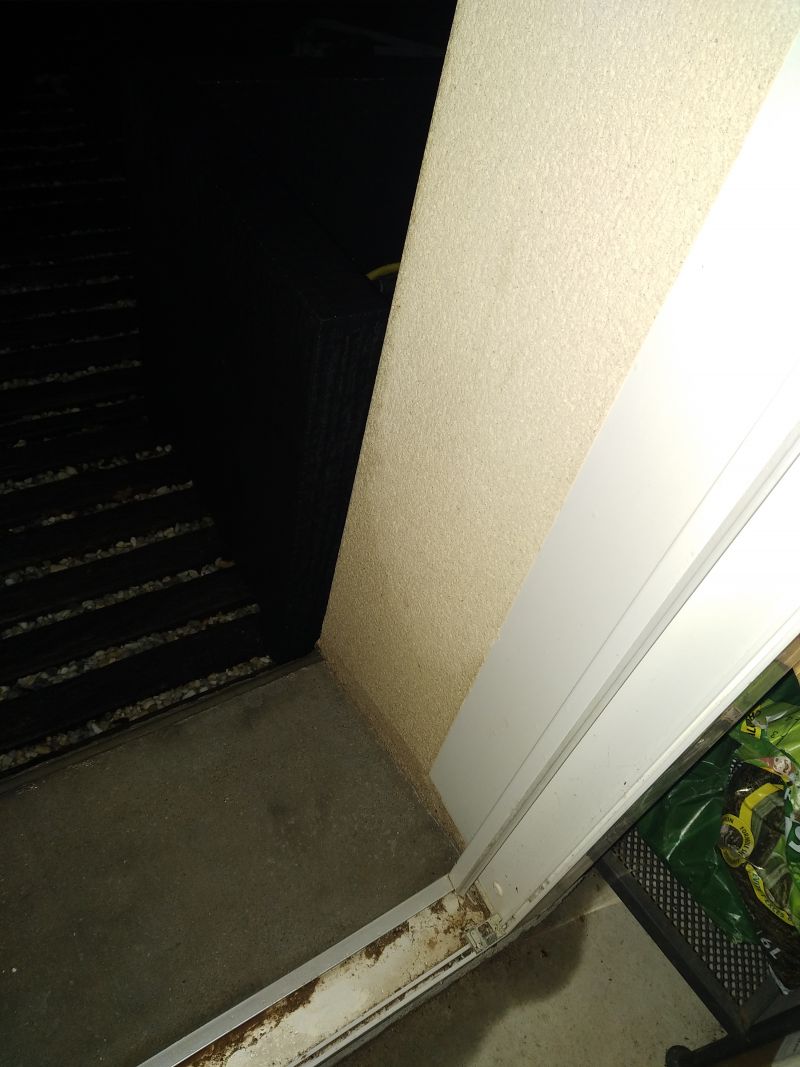

Il me semble aussi que le manque de pente doit est le problème principale : les joints silicone intérieurs ont l'air correctement réalisé, l'eau semble arriver d'ailleurs.
Une autre hypothèse (je précise que je ne suis pas du bâtiment) : le maçon n'a peut-être pas utilisé de produit hydrofuge dans le béton lors de la réalisation du seuil ?

En fait, je viens de voir plus précisément sur tes photos, c'est qu'il n'y a même pas de seuil, comme toute fenêtre ou porte.
Cela semble être directement une marche en béton ou autre qui a été réalisé, avec un enduit vite fait par dessus.
