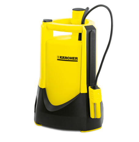

J'ai un petit problème avec mon local piscine qui prends l'eau à chaque gros orage.
J'ai installé une pompe karcher ancienne 12000 l/h avec un déclenchement au mm..(ref SCP 12000 LS)
Le pb de ce type de pompe c'est qu'il faut l'amorcer avec le bouton "pump" où ce même local prend l'eau.
En d'autre terme il faut être présent même si la pompe est branchée..
Ma question existe t'il un matériel qui fonctionnerait en complète autonomie sans amorçage?
Merci pour vos précieuses infos .

Voilà le type de pompe que j'ai mais à chaque pluie il faut l'amorcer avec le petit bouton noir que l'on voit sur la photo.. Je recherche quelque chose de totalement autonome..Quelle pompe quelle prix quelle marque ?? Merci.

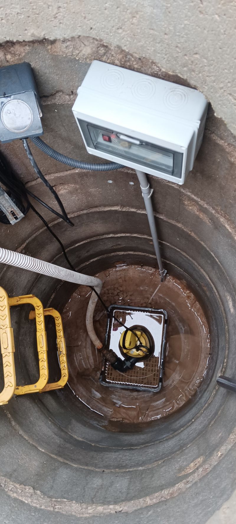

Je connais bien ce type de problème (pour mon puits de décompression).
Une simple pompe vide cave convient sauf que souvent pour aspirer il faut que le corps soit sous l'eau de 10 ou 15 cm et pour les meilleures, aspirent jusqu'à 5-8mm d'eau encore faut il que l'interrupteur à flotteur reste vertical (ce qui est rarement le cas avec si peu d'eau ou quand il est bloqué par des obstacles (tuyaux ou autres). Du coup ce n'est pas fiable.
Personnellement j'ai opté pour un système de déclenchement niveau haut / niveau bas acheté 13€ sur un site asiatique et une pompe vide cave classique (50€) sur laquelle je bloque l'interrupteur à flotteur en position verticale.
Je me suis fabriqué mes 3 sondes avec 3 vis inox et un bout de câble de communication en remplacement des 3 sondes fournies avec le kit car très capricieuses (câble de mauvaise qualité trop fin et cassant).
(j'ai fait un article sur le sujet dans mon récit).
Pour vider toute l'eau du local, il faudrait que la pompe et les sondes soient dans une partie basse .
Creuser sur environ 30x30cmx10cm de hauteur pour installer la pompe et les sondes permettrait de s'assurer que le tout fonctionne sans cavitation et sans eau dans le local

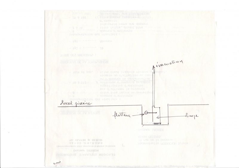

Comme dit plus haut, le problème n'est pas dû au type de pompe , mais à l'installation.
il faut que la pompe vide une cavité plus basse que le sol de ton local, comme indiqué sur le dessin joint

La question principale est l'automatisation du système, le reste c'est du détail: il faut une pompe qui s'enclenche avec 5-10cm d'eau et s'arrête lorsqu'il reste 2-3 mm d'eau. C'est ce que fait mon système.
La pompe se met en route lorsque le niveau haut est atteint et s'arrête lorsque le niveau bas est atteint (ce qui lui évite de caviter donc de se désamorcer).
La troisième sonde sert à fermer le système elle doit être  dans l'eau pour que le système fonctionne (en même temps si elle n'est pas dans l'eau c'est qu'il n'y a pas d'inondation), d'où l'idée de placer la sonde et la pompe dans une cavité plus basse que le local technique (environ 10 cm).
Le schéma d'Amedée47 le montre bien avec une sonde niveau haut placée un peu au dessus de la cavité  (2-3cm) cela permettrait de ne jamais avoir plus de 2 ou 3 cm dans le local technique (en fait les sondes remplacent le flotteur qui est toujours positionné verticalement).
Heureusement pour moi je ne suis pas obligé d'aller dans mon puits de décompression pour enclencher la pompe à chaque orage.
En ce moment (plusieurs orages dans le Var cette semaine) la pompe s'enclenche 2 à 3 fois par jour, en été elle ne s'enclenche qu'une fois tous les 3 mois.

C'est aussi le principe de la pompe Kärcher SCP 12000 LS de Lauthe  et qui dispose également d'un système de niveau pour démarrer et arrêter la pompe.

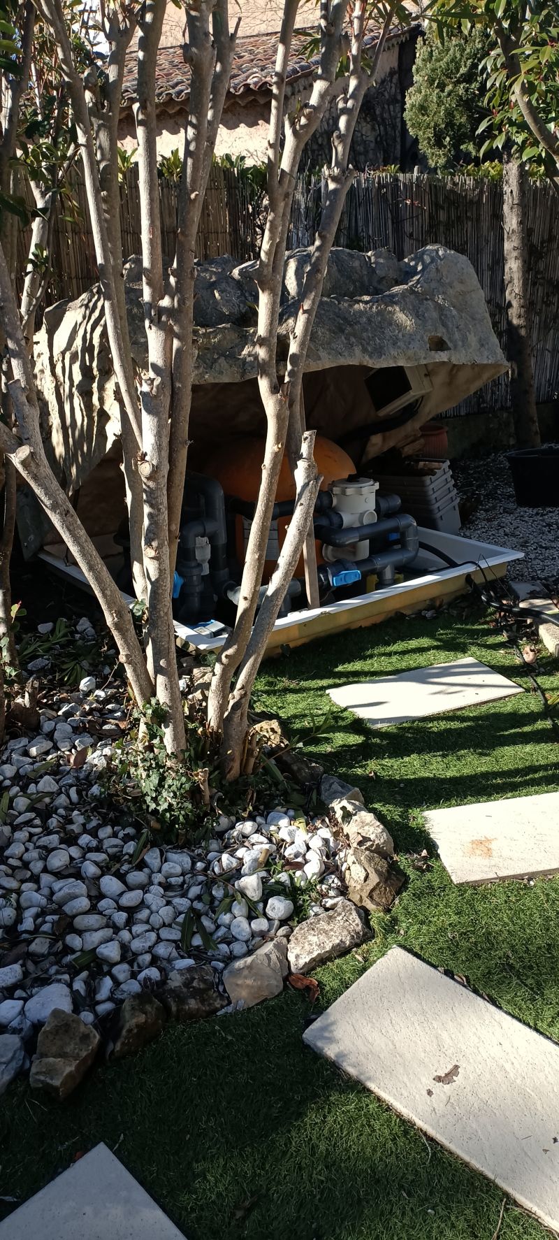

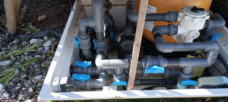

lauthe a écrit:C'est exactement cela un mini local en plastique de chez Diffazur..
Pour surélever, il faut tout démonter..
et oui, mieux vaut oublier de tout surélever...,  et c'est presque impossible de part les tuyauteries enterrées...
Mais c'est quoi cet abri ! c'est un habillage plastique ou fibre de verre avec projection de béton pour imiter un enrochement ???
- soit le couvercle fuit
- soit la base est percée
- mais le plus probable, c'est des entrées d'eau par les tuyauteries enterrées.
 il faudrait tartiner du mastic étanchéité silicone sur les passages de tuyauteries et/ou câbles électrique si les presse-étoupes ne sont pas étanches.
