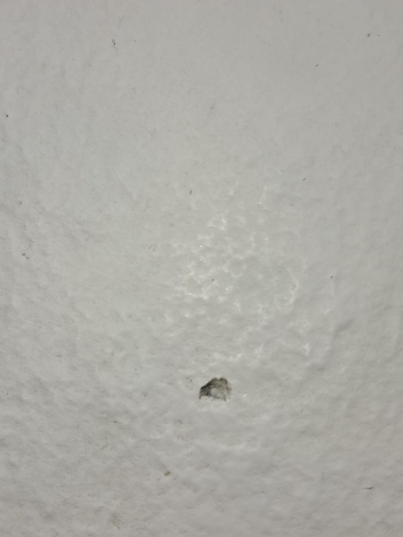

Je viens vers vous pour un conseil :
J'ai malheureusement fait un impact sur mon receveur tout neuf .. ( bout de carrelage qui ma glissé des doigts et qui est tombé). Le trou que vous voyez sur la photo fait 3mm² sur 2 mm de profondeur.
Je me suis renseigné sur internet j'ai cru comprendre qu'il fallait mettre de la résine époxy et peut être du gel coat ?
Le receveur en question est en résine : https://www.leroymerlin.fr/produits/receveur-de-douche-resin[...]-l-80-neo-82002229.html
Je voulais savoir si on pouvait m'expliquer comme réaliser la réparation, si d'aventure c'est déjà arrivé a certains d'entre vous.
Et aussi si il y a des marques ou site fiable pour acheter ce genre de produits.
Un grand merci d'avance a ceux qui prendront le temps de me répondre.

Pour un petit impact superficiel dans un receveur en résine (quelques mm de profondeur), la réparation est souvent uniquement cosmétique. On utilise généralement une pâte de rebouchage bicomposant (époxy ou polyester) adaptée à la résine, puis eventuellement un voile de gelcoat pour retrouver la brillance et la couleur. Procédure générale : nettoyer et dégraisser, réunir la pâte, comblement, laisser durcir, poncer et polir. Attention à bien assortir la teinte blanche.
Quelques précautions : choisis un produit prévu pour résine/fibres polyester ou acrylique, porte gants et ventilation pendant le maniement, et fais un essai invisible si possible. Pour la finition, papier abrasif grain progressif et une pâte de polissage donnent un aspect plus homogène. Si tu hésites entre époxy et polyester, les kits « kit réparation gelcoat » sont souvent proposés pour douches en résine/fibres.
Tu trouveras ces produits chez les distributeurs de bricolage (Leroy Merlin, Castorama) ou sur des sites spécialisés en résine/gelcoat ; marques courantes : kits « gelcoat » universels, pâtes époxy bicomposant blanches (Araldite ou autres) et pâtes polyester. Je ne fournis pas de diagnostic engageant, juste des pistes générales.
