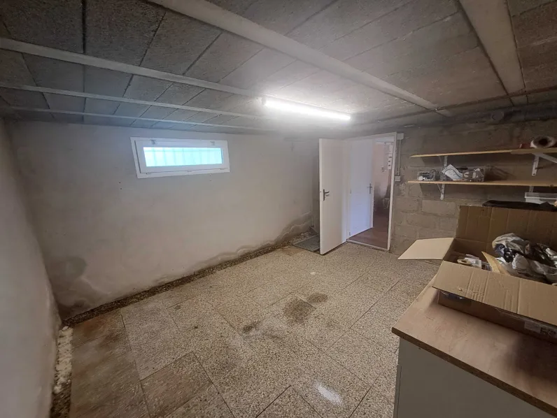

Ma femme et moi venons d'acheter une maison des années 70, et il y a une pièce que j'aimerais transformer en atelier.
L'idée serait de mettre le sol à niveau et mettre du placo pour avoir une pièce saine, agréable et confortable pour taffer sur mes projets.
Je suis plutôt à l'aise en bricolage, mais j'ai jamais fait d'immo. Découverte donc.

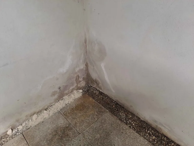

Le problème, c'est que l'arrière de la maison est enterré sur environ 1,60 m. Ce qui m'étonne, c'est que toutes les pièces autour sont parfaitement sèches, alors que celle-ci est clairement humide. Comme vous pouvez le voir sur les photos, il y a des traces d'eau sur les murs. Avec les dernières chaleurs, c'est difficile de se représenter la masse d'humidité qu'on aura dans la pièce lorsqu'il pleuvra.

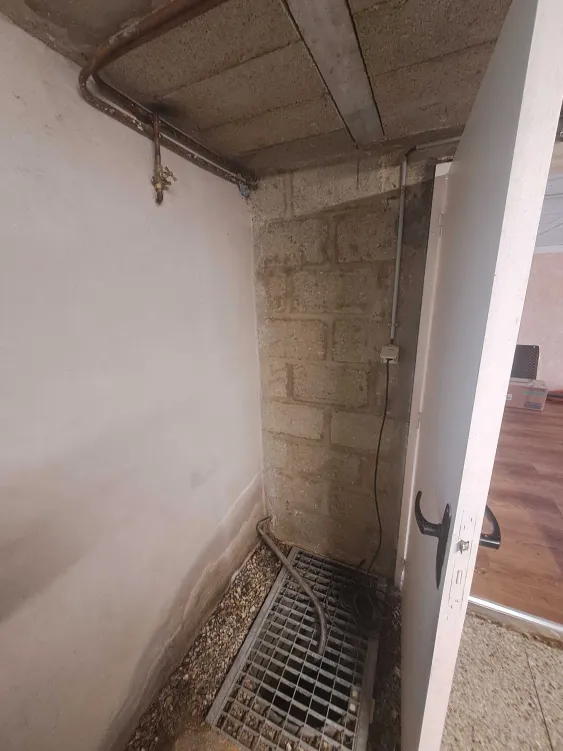

Il y a aussi un puisard avec une pompe de relevage qui renvoi vers le tout à l'égout. L'ancien propriétaire m'a expliqué qu'il sert à récupérer l'eau qui remonte du sol lors de fortes pluies.
C'est la seule pièce du sous-sol qui fait vraiment "cave",le reste de la maison est nickel : pas de moisissures, pas d'odeurs d'humidité, rien de particulier.

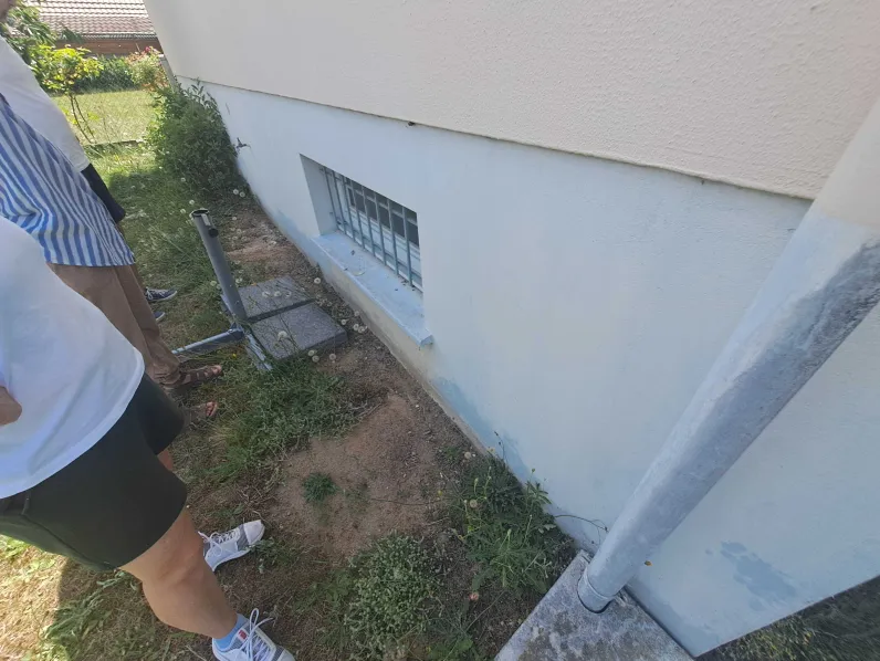

Les gouttière que vous voyez sur les photos renvoient vers le tout à l'égout. Rien ne repars dans la terre.

Le tableau que vous décrivez correspond à plusieurs causes possibles : remontée capillaire, infiltrations par les murs enterrés, mauvaise évacuation des eaux superficielles ou condensation/ventilation insuffisante. Le fait qu'une seule pièce soit humecteée alors que le reste est sec plaide pour une cause locale (problème d'imperméabilisation, de drainage ou de seuil de dalle) plutôt qu'un souci général de la maison.
Avant toute rénovation, il est prudent d'identifier la source : contrôler le puisard et la pompe de relevage, vérifier que les gouttières et descentes n'envoient rien vers la terre près des murs, regarder le niveau d'eau en cas de fortes pluies. Pour la transformation, on évite de sceller une dalle sans traiter le parcours de l'eau : des solutions existent (drainage périphérique, membrane de cuvelage, pompe et fosse, doublage ventilé...) mais le choix dépendra de la cause et du budget.
