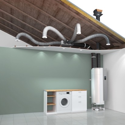

Après quelques années de tranquillité, je m'en remets à nouveau au forum car je suis dans une impasse.
Mon ballon thermodynamique commence à donner des signes de fin de vie après à peine 5 ans de service (Merci Atlantic pour cette qualité).
J'ai déjà eu pas mal de problèmes avec ce type de produit, donc je n'en réinstallerais pas.
Je souhaiterai donc partir sur un ballon simple et performant (quitte à renforcer l'isolation, j'ai de la place dans le local technique).
Mon problème, c'est que sur mon ballon actuel (thermo sur air extrait), j'ai une entrée VMC de D160, et une sortie VMC de D160. Je dois donc réinstaller un VMC qui correspond à ça. Et bien je crois que ça n'existe pas ?
Il existe des "ventilateurs de gaine" en 160, mais je ne crois pas que ça soit adapté ?
Je suis donc à la recherche d'info, voire de retour d'experience si certaines personnes ont déjà entrepris une telle modif d'installation.
Merci par avance pour votre éclairage.

Ton diamètre 160, je pense que ce n'est pas vraiment une VMC c'est la ventilation de la PAC du ballon. Donc suivant ta pièce, tu as besoin d'une ventilation sanitaire mais surement pas un 160mm. Perso j'essaierai d'adapter pour faire le minium de dégâts.
Ton ballon est dans une buanderie?

@nono 73 : non, l'idée n'était pas d'isoler la pièce qui de toute façon est en zone chauffée (c'est un local technique), mais d'isoler uniquement le ballon.
L'arrivée en 160 c'est effectivement la ventilation de la PAC qui fait office de VMC :
Je pense qu'il doit y avoir un genre de pieuvre ou les ventilations de la cuisine, sdb, etc sont centralisées pour arrivée en une gaine unique en 160.
Est-ce que vous pensez que je peux mettre un réducteur pour passer de 160 à 125 (bien plus standard) et ainsi mettre une VMC classique, quitte à mettre des bouchons sur tous les autres piquages ? En gros, je prends un caisson de VMC classique et je n'utilise que l'entrée en 125 et la sortie en 160.
Env. 30 message Essonne
Pour suivi si ça peut intéresser d'autres personne dans mon cas. On m'a conseillé de regarder derrière le faux plafond, il y a peut-être possibilité d'accéder à cette pieuvre. Si c'est le cas, on la retire et on y met une VMC classique, l'affaire est réglée. Petit bonus, en profiter pour couper le placo et mettre une trappe de visite. Je vous tiens informé.
