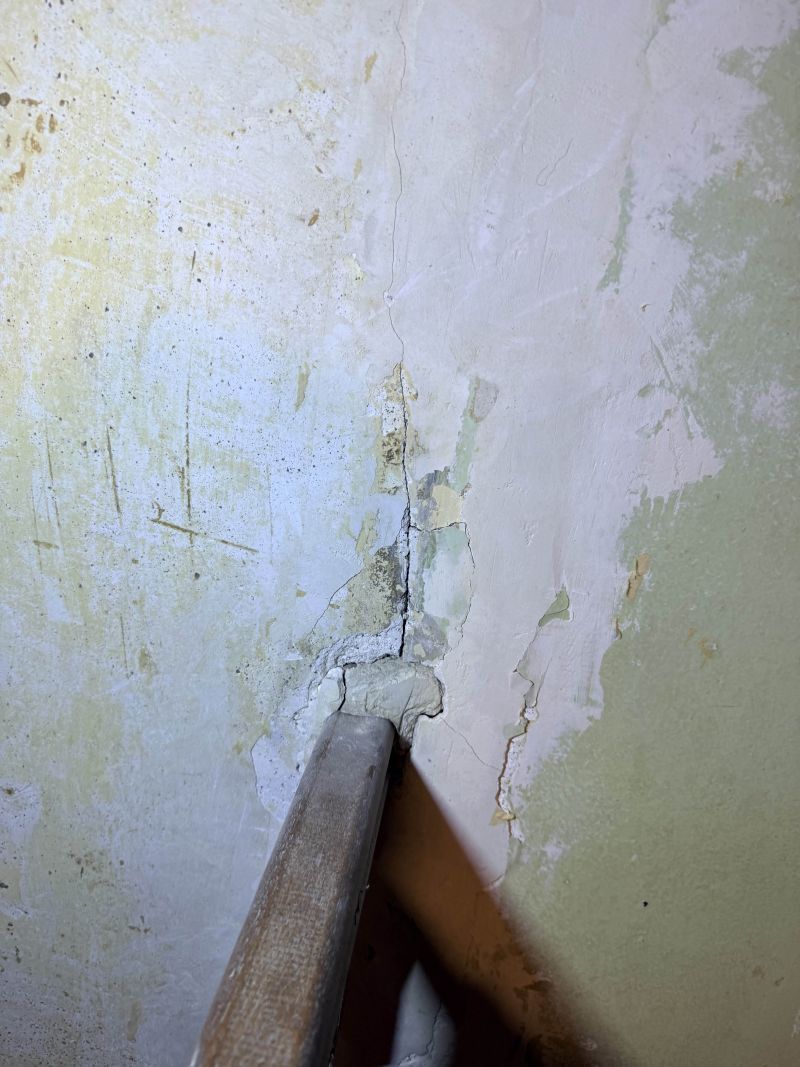

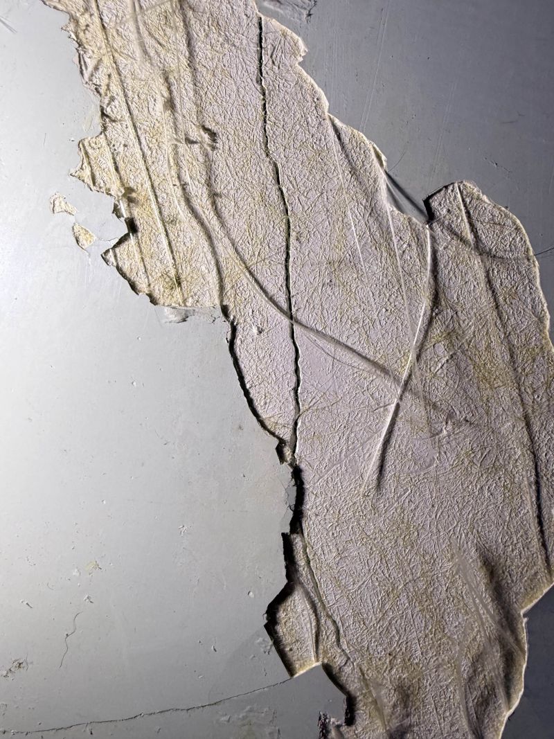

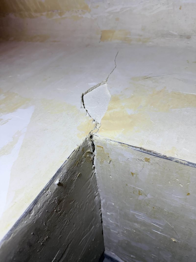

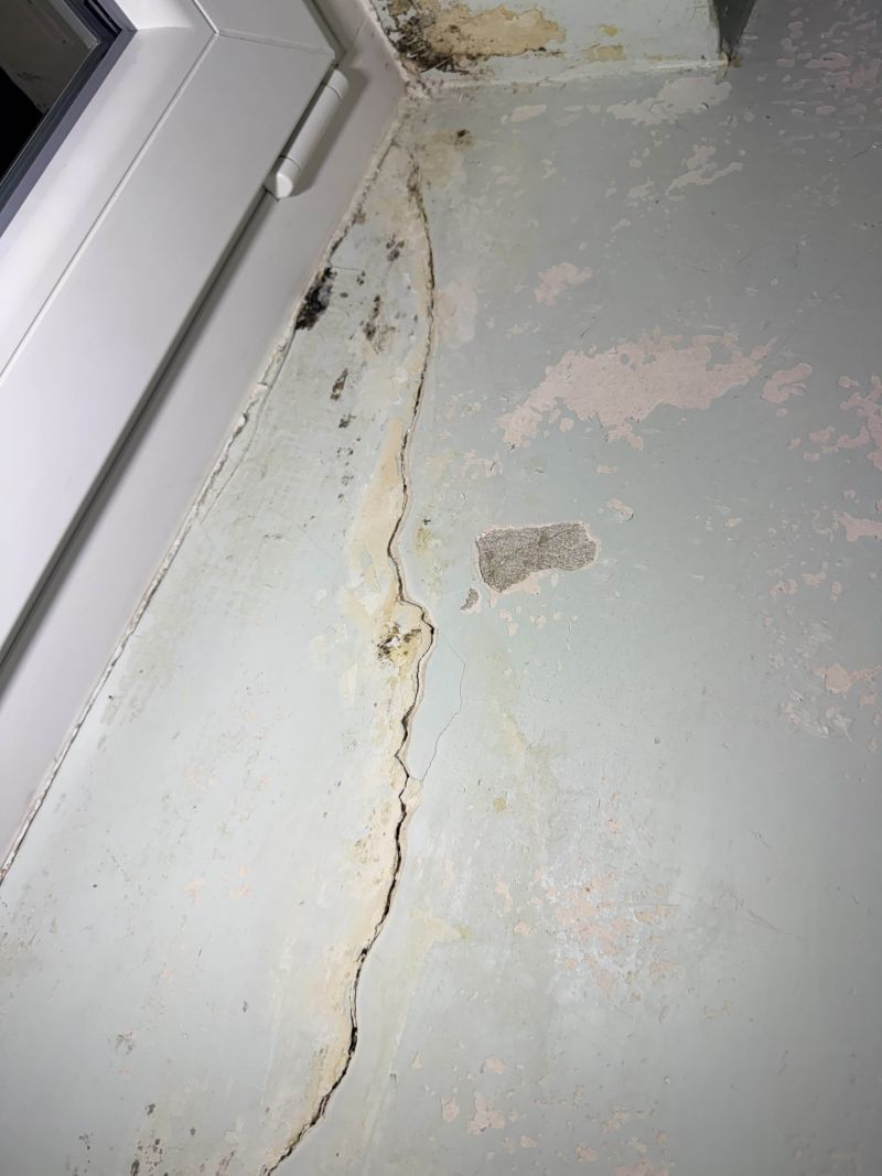

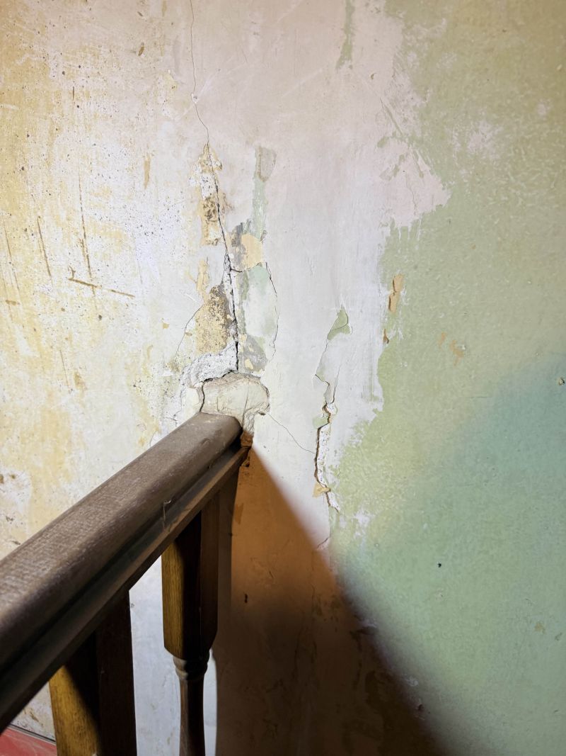

Problème, il y a quelques fissures au niveau de deux murs porteurs dans le couloir de la maison et à ce niveau j'ai aucune expérience me permettant de savoir si c'est grave ou non, c'est pourquoi je fais appel à vous.

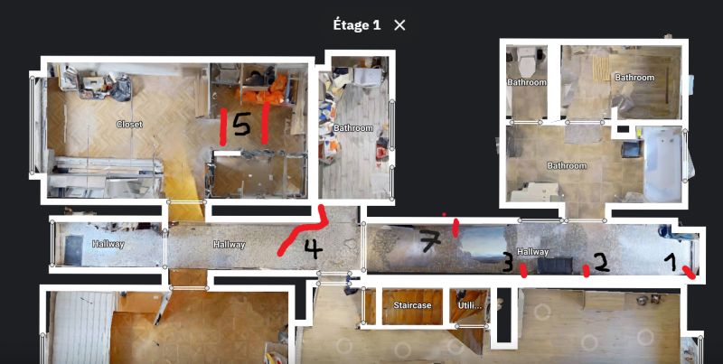

Vous trouverez ci-joint un plan indiquant les emplacements des fissures (trait rouge), ainsi que les photos correspondantes (nommé par rapport à la fissure concerné, j'espère que le nom s'affichera pour vous)

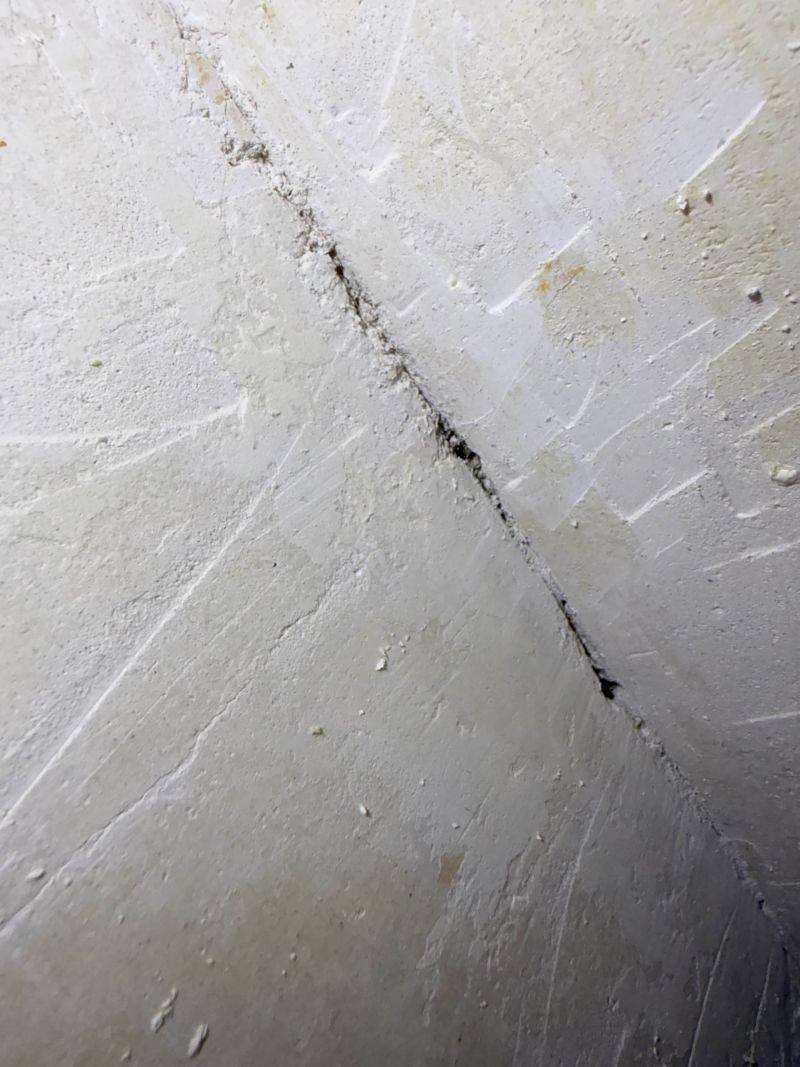

Fissure 4 : la plus inquiétante d'après moi.
Fissure qui commence dans le coin de la porte, part vers le plafond et continue au plafond.

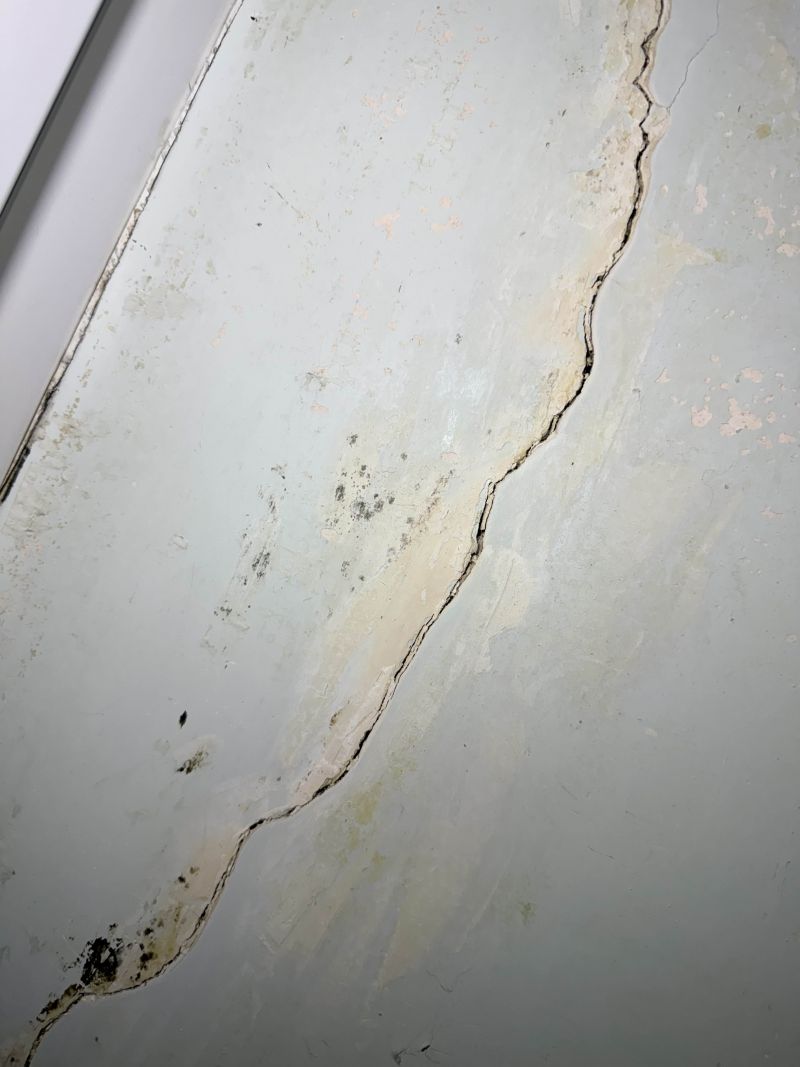

Fissure 1 :
proche de la porte vers le jardin

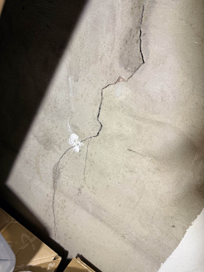

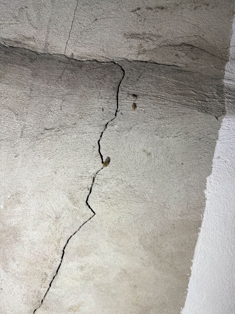

Fissure 2/3/7 :

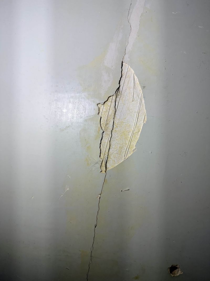

Fissure 6 :
à partir de la rambarde de l'escalier à l'étage, et il y a une autre fissure non loin de l'autre côté du mur (mais me parait pas aligné)

Bonjour, personnellement, je n'achèterai pas, il y a des tentatives de rebouchage qui n'ont pas tenu, cette maison est tout juste habitable, avec les câbles au plafond, il y a un sacré boulot de rénovation, il faut être du bâtiment pour remettre en état, et vous dites "jeune bricoleur débutant" je pense que le vendeur en a marre des travaux, (ou son épouse) et qu'il met en vente, espérant trouver un pigeon. Tout dépend bien évidemment du prix, mais devant l'ampleur des travaux, réfléchissez bien. Pensez aussi à une éventuelle revente dans l'avenir. Vérifiez aussi, si vous êtes en zone sismique.

Faites chiffrer par un artisan la rénovation et avoir un avis sur les fissures avant de signer un compromis. j'espère que vous n'avez rien signé.

Merci pour les photos et le plan, c'est très utile.
Quelques points factuels avant toute conclusion :
Nature du bâti
Maison ancienne (?1910), murs en pierre de forte épaisseur (~30 cm).
Ce type de construction travaille différemment d'un mur béton moderne :
les micro-déformations et fissures ne sont pas automatiquement synonymes de danger.
Lecture des fissures visibles
D'après les photos :
fissures majoritairement verticales ou légèrement obliques,
localisées aux angles, près des ouvertures et des changements de rigidité,
absence de décalage visible des plans (pas de "marche d'escalier" marquée, pas de déversement).
Cela correspond plus à des fissures de mouvement / adaptation qu'à une rupture structurelle franche.
Point important : continuité et évolution
Une fissure est préoccupante surtout si :
elle s'ouvre rapidement,
elle évolue dans le temps,
elle s'accompagne d'un désaffleurement ou d'un affaissement.
À ce stade, rien sur les photos n'indique une urgence structurelle.
Ce que je conseille concrètement
poser des témoins simples (plâtre ou jauges papier) sur 2-3 fissures,
photographier à date,
surveiller sur plusieurs mois (idéalement avec changements saisonniers).
À éviter absolument
reboucher immédiatement "pour voir si ça revient",
engager des travaux lourds sans diagnostic d'évolution.
En résumé :
fissures à surveiller,
pas de signe évident de désordre structurel grave à ce stade,
méthode d'observation avant toute décision.
