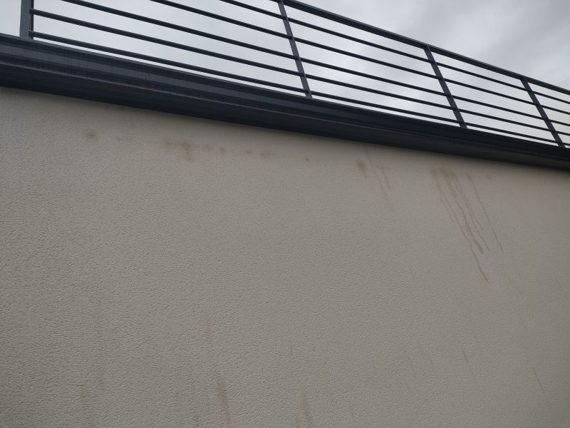

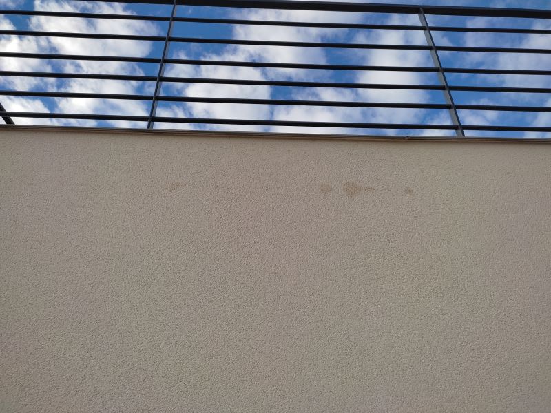

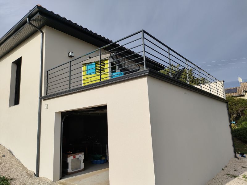

J’ai un souci de coulures et traces d’humidité sur un mur extérieur et j’aimerais avoir vos avis techniques.
Maison récente.
Mur enduit (crépi) avec terrasse au-dessus.
Présence d’une goutte d’eau sous le carrelage + gouttière.
Garde-corps métallique fixé sur le dessus de la terrasse.
Problème :
Des traces brunâtres et des coulures verticales apparaissent sur l’enduit, juste sous la rive de la terrasse.

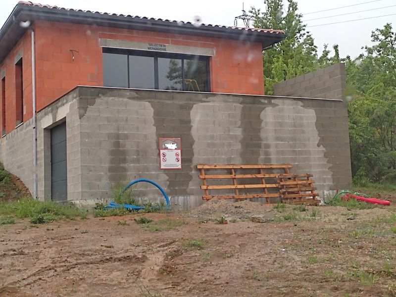

Le phénomène existait déjà avant l’enduit (visible sur les murs en parpaings pendant le chantier).
Ce n’est donc pas un problème de peinture ou de crépi, mais bien d’eau qui ruisselle ou s’infiltre par le haut.
Hypothèses envisagées :
L’eau passerait sous le carrelage de rive (capillarité / joints).
Les fixations du garde-corps pourraient laisser entrer l’eau. ( Malgres etancheité avec mastic autour des platines
Ou voyez-vous une autre cause / correction prioritaire ?
Merci d’avance pour vos retours d’expérience.

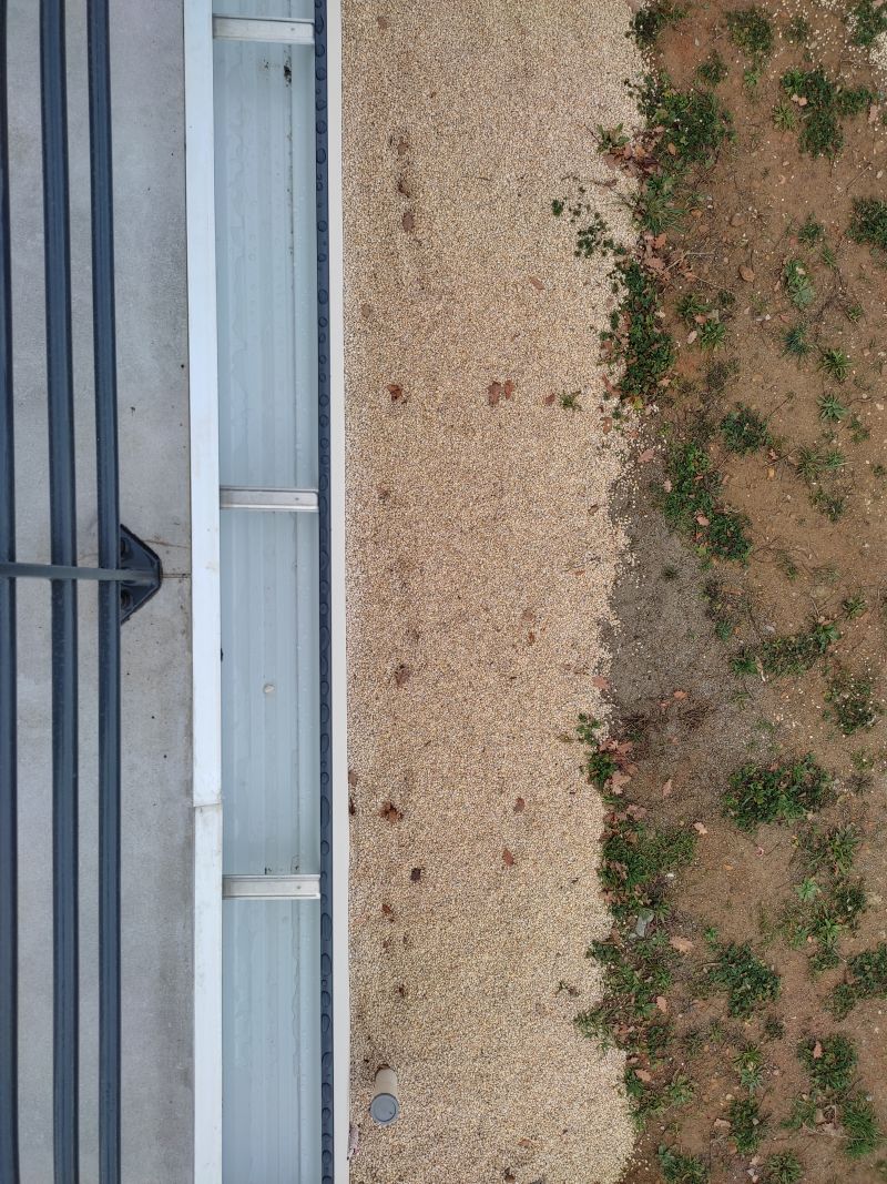

Pour préciser :
Il n'y a pas de natte drainante sous le carrelage.
La terrasse est réalisée avec une chape traditionnelle présentant la pente adéquate, puis carrelage collé.
En rive :
un nez de carrelage avec goutte d'eau,
et une gouttière rapportée en façade.
Dept : Ardeche
C'est original , il y a des artistes dans le métier.
Si la goutte d'eau n'est pas suffisante peut-être que l'eau remonte coule sur la façade et coule entre la gouttière et le mur
