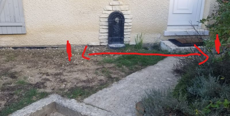

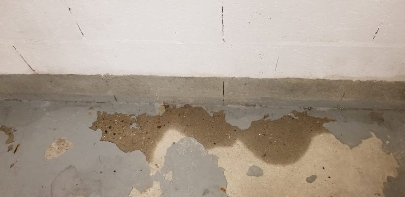

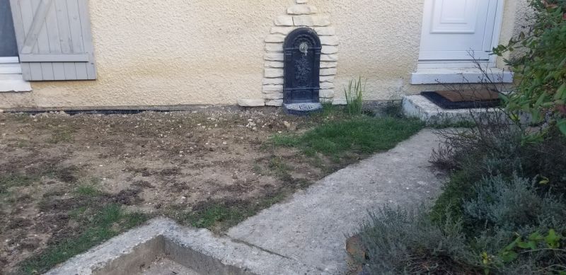

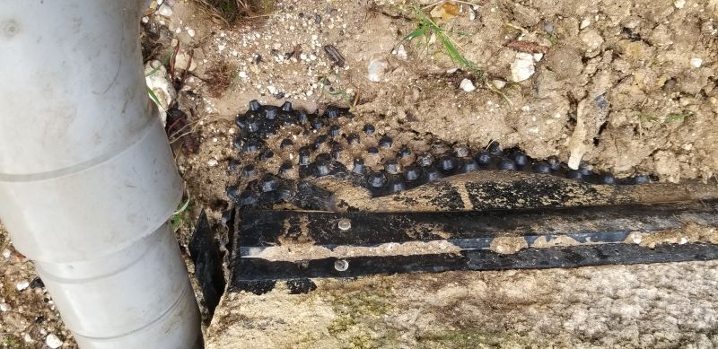

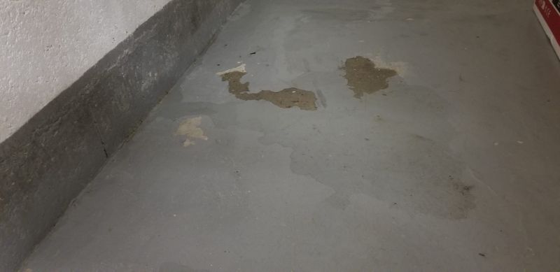

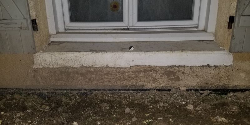

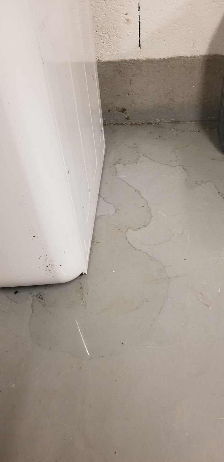

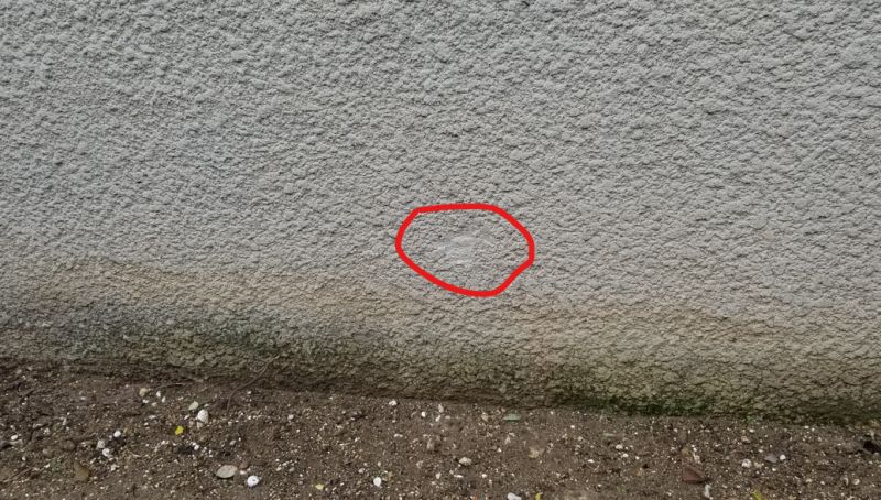

Au delà de l’aspect organisation du chantier / avancement des travaux, je suis également un peu circonspect sur les travaux d’étanchéité déjà réalisés

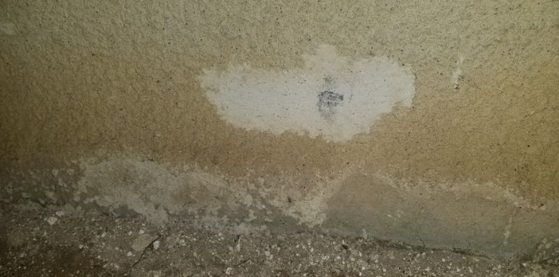

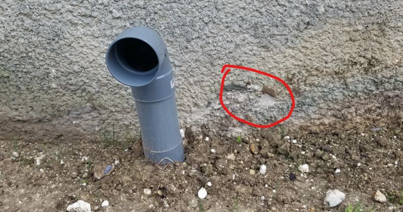

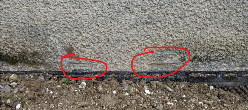

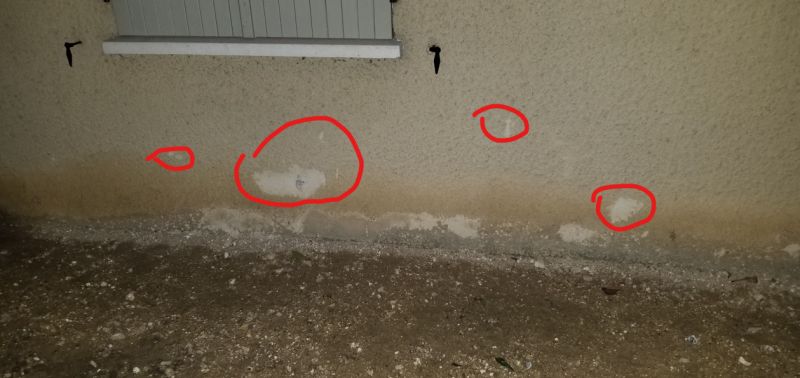

- sur certains murs, on voit quelques impacts sur le crépi qui d’après le gérant seraient dus à l’engin qui sert à tasser la terre une fois la tranchée rebouchée ;

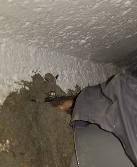

- sur la partie vmc au sous-sol, il reste quelques finitions à faire ;

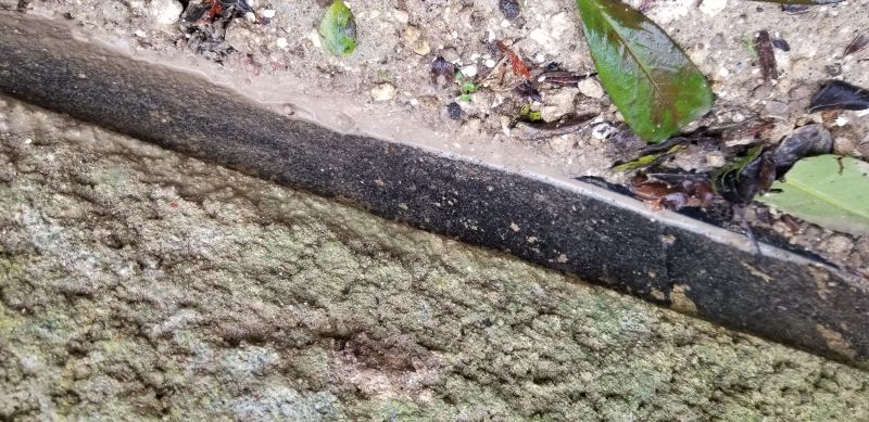

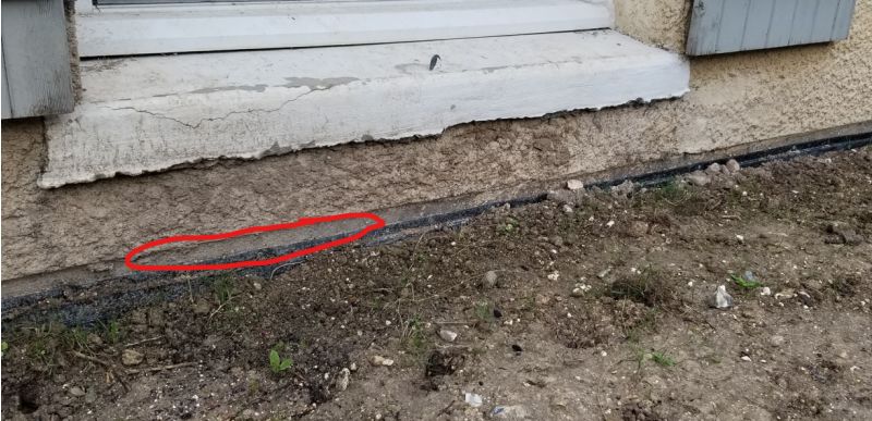

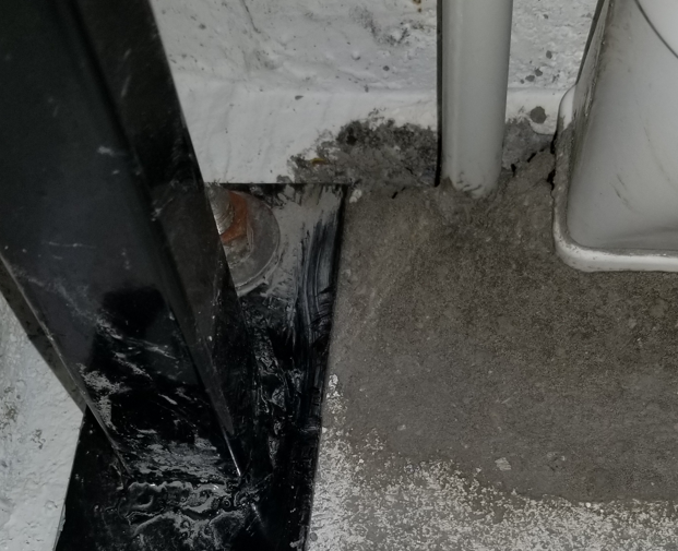

- enfin, il y a un petit sujet concernant la nappe alvéolaire qui est non maintenue par le profilé à un endroit (je ne me suis pas amusé à vérifier à d'autres endroits que celui sur lequel tout cela est déjà visible). De plus, le profilé n’est pas aligné partout avec la ligne de démarrage du crépi. À certains endroits, on constate qu’il est placé aligné horizontalement par rapport à la ligne de démarrage du crépi, ce qui semble pertinent dans une logique esthétique (même si cela est peu visible je le conçois) et fonctionnelle (étanchéifier le mur). À d'autres par contre, on constate que ce n'est pas le cas et qu'il y a donc un interstice entre le profilé et le crépi. Je suppose que cela ne gêne pas sur l ‘étanchéité globale mais je trouve cela bizarre de ne pas avoir fait cela « proprement », en l’alignant partout avec le crépi (pour avoir quelque chose de droit tout du moins).
Sur les aspects techniques, j’en viens à me demander si cela ne vaut pas le coup de prendre un maître d’œuvre, même si les travaux ont déjà débuté, ne serais ce que pour savoir si tout a été fait dans les règles de l’art. Par contre j’ai fait deux devis et cela m’a refroidi, l’un a 1 600 euros pour un rendez-vous et le second à 4 960 pour quatre rendez-vous.

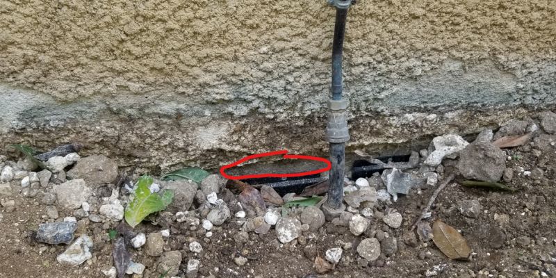

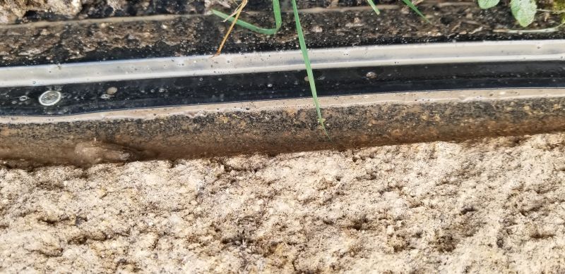

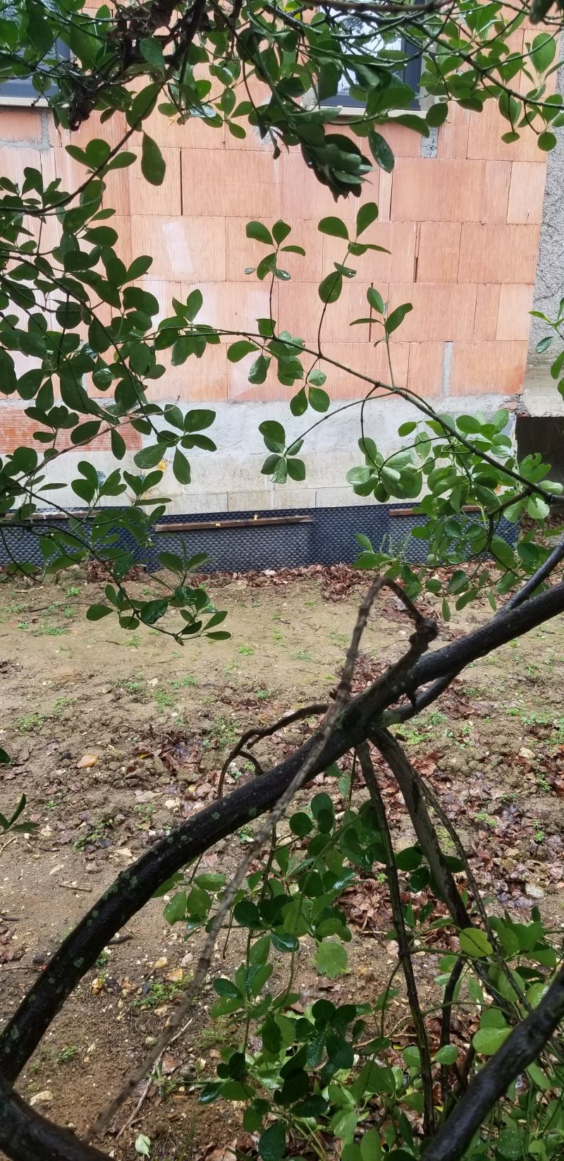

Silversurfer182 a écrit:....... - enfin, il y a un petit sujet concernant la nappe alvéolaire qui est non maintenue.....
Outre quelle ne soit pas fixée, pas alignée, elle est posée à l'envers.
Les excroissances se placent contre la paroi, pour favoriser une lame d'air entre la paroi et la nappe alvéolaire.
Bon courage pour la suite

Je vais attendre. Cela parait quand même dingue si c'est monté à l'envers. Ce qui est sur, sans être expert, c'est que le profilé est en pvc alors que le devis mentionne un profilé en alu. Si encore il n'y avait que ça a redire.

Nous sur les chantiers, nous mettons des profilés pvc.
Le profilé aluminium est tout aussi efficace.
N'importe comment, le devis doit correspondre au travail demandé

Je n'en doute pas, mais sur le devis c'était bien indiqué de l'alu. Du coup, vous exercez ce type de travaux ?
Ancienneté : + de 7 mois
Je suis terrassier et chauffeur de pelle. La mise en place de nappe alvéolaire est fréquente.

Merci pour le retour. Et vous en pensez quoi de la nappe alvéolaire qui est à cet endroit non maintenue par le profilé ? Je me dis que si je fais une expertise technique il va falloir vérifier cela partout
Je ne sais pas comment les experts procèdent.
Mais compte tenu des reports de date d'exécution, un travail pas fini et déjà mal exécuté aux vues des photos, je me demande dans quel état doit être la nappe alvéolaire une fois le remblai effectué.
Pour la nappe non maintenue par le profilé, cela ne va générer de gros désordre, je vous rassure.

Merci pour la nappe alvéolaire, même si je trouve ça quand même très bizarre.
Mis à part le profilé à l'envers, vous voyez d'autres preuves de malfaçon / mauvaise exécution ?

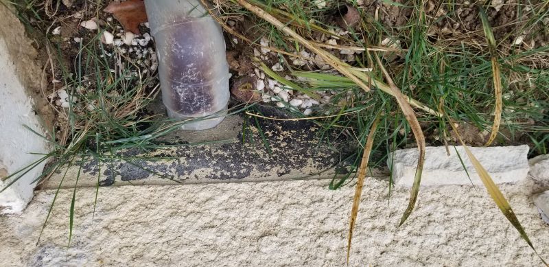

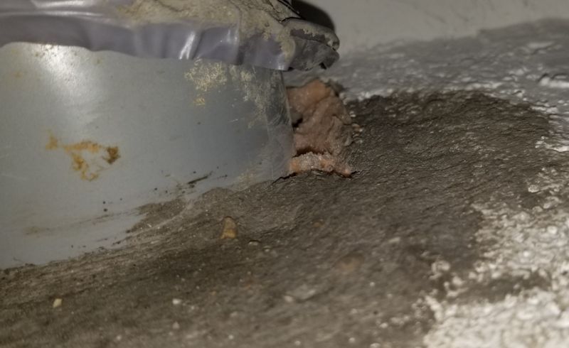

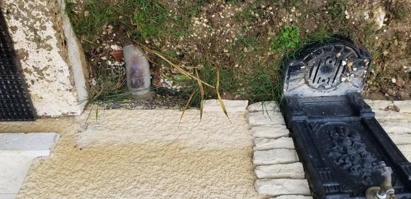

Je me demandais au niveau de la 9ème photo.
pourquoi cette remontée de PVC du sol ?
Actuellement en ligne !
De : Lourdes 65 (65)
Env. 50 message Yvelines
ddm a écrit:Non, désolé.
Je pense que c'est l'évacuation de la vmc qu'ils ont mis dans le sous sol.
Du coup s'il n' y a que le profilé qui est a l'envers, pas certain qu'il faille une expertise technique

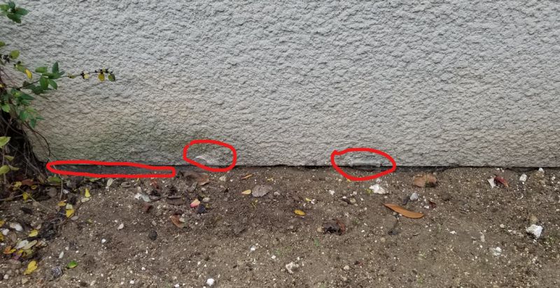

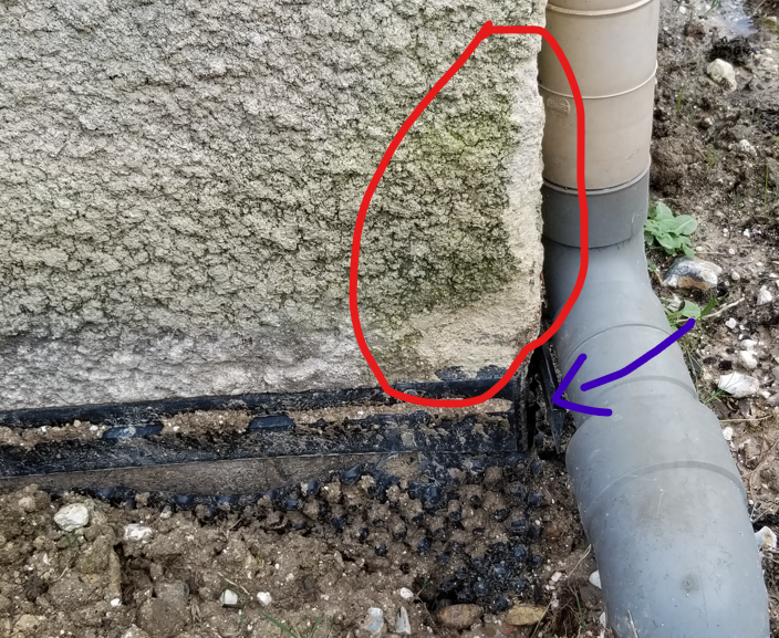

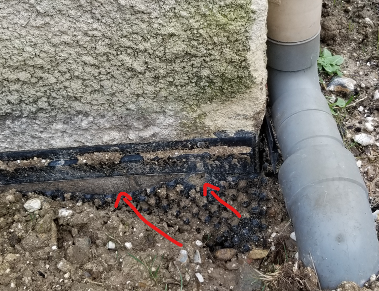

À la lecture des photos, le sujet n'est pas tant "faut-il étancher ou imperméabiliser", mais la cohérence globale du système mis en oeuvre.
Une étanchéité extérieure efficace repose sur trois points indissociables :
- la continuité du traitement sur toute la zone enterrée,
- le traitement soigné des points singuliers (évacuations, seuils, jonctions),
- et une protection mécanique réellement maintenue dans le temps.
Ici, certains détails visibles (nappe non fixée ou inversée, discontinuités au droit des traversées, reprises ponctuelles de l'enduit) ne signifient pas forcément une fuite immédiate, mais introduisent un risque différé, difficilement réparable sans reprise lourde.
On est typiquement dans une situation où le travail peut "tenir" à court terme, mais où l'on s'interroge légitimement sur la durabilité, surtout si les eaux de ruissellement ou les remontées latérales ne sont pas correctement déviées en amont.
Avant toute action complémentaire, l'enjeu est surtout de clarifier ce qui a été réellement traité (zones couvertes, continuité, évacuation des eaux) afin de ne pas corriger un symptôme en laissant subsister la cause.

Noël974 a écrit:À la lecture des photos, le sujet n'est pas tant "faut-il étancher ou imperméabiliser", mais la cohérence globale du système mis en oeuvre.
merci pour le retour.
- Effectivement il semble que le profilé soit à l'envers, à voir avec l'entreprise. Par contre je ne sais pas si la nappe est à l'envers ?
- concernant les discontinuités au niveau des traversées, qu'entendez vous par là ? Plus concrètement, à quoi cela correspond ? J'avoue que je ne me représente pas ce que c'est.

En allant faire mes courses je suis tombé sur une maison en construction ou l'étanchéité est en cours. Au Au-delà du fait que la nappe alveolaire est droite (contrairement a chez moi), on voit effectivement que là les picots sont côté mur alors que c'est l'inverse chez moi (coté jardin). Bon je ne suis pas expert, je ne suis qu'un humble particulier, et ce n'est pas franchement rassurant, déjà que ça ne l'etait pas de base.
La photo ci-dessus ne montre pas une étanchéité (on ne sait pas ce qu'il y a sous la nappe alvéolaire).
Le Delta MS, ou nappe alvéolaire n'est qu'une protection mécanique de ce qu'il y a dessous, utile si ça protège une vraie étanchéité.

Ce n'est pas la nappe qui fait l'étanchéité ? Car chez moi il me semble que derrière ils n'ont rien fait de plus. Je peux me tromper mais a priori je ne pense pas

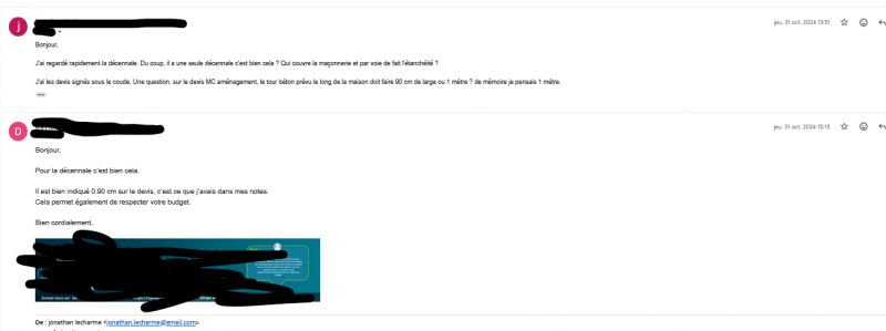

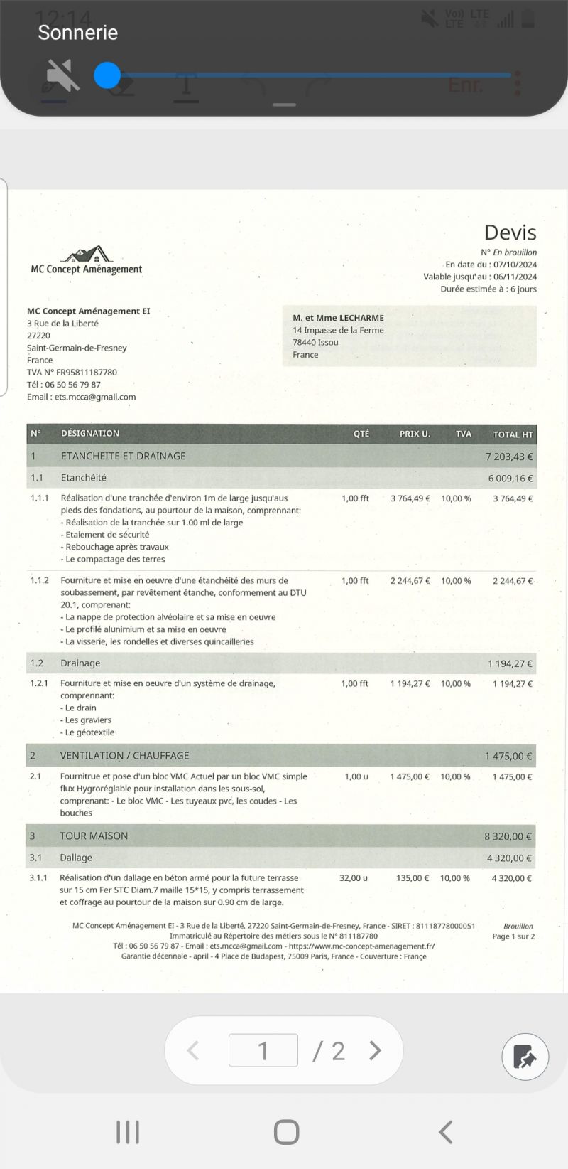

Je sais pas si le devis sera visible ici mais il montre que la nappe correspond a l'étanchéité

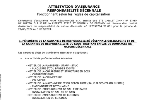

Non, la nappe n'est pas étanche elle-même, elle peut même avoir des petits trous, et elle n'est pas conçue pour avoir des raccords étanches.
En général, ça ne sert à rien, ou ça sert de protection mécanique d'une vraie étanchéité. Et plus ou moins de micro-drain... mouais...
Une étanchéité de mur enterré, c'est :
* un produit bitumineux en rouleau ;
* soudé au chalumeau ;
* sur mur en béton banché, ou au moins avec un enduit de redressement ;
* posé par une entreprise munie d'une assurance décennale qui couvre explicitement le risque "étanchéité de mur enterré".

Voila le detail
M
On ne voit rien.
Si l'entreprise vous a vendu une nappe type Delta MS comme une étanchéité, c'est une sacré équipe de branquignols (voire de purs excrocs ) !

C'est la
En quoi exactement a consisté le "revêtement étanche" ?
Est-ce que ça a été soudé au chalumeau ?
Est-ce que vous avez vu de vos yeux vu l'attestation d'assurance décennale pour "étanchéité de murs enterrés" ?
Mon récit : La Bistorte
licences : WTFPL version 2
Sur votre capture écran de téléphone, on voit vos coordonnées. A EVITER
Entièrement d'accord avec Manu-d.en-haut
Sur le devis on voit écrit mise en oeuvre d'un système de drainage.
Il a été effectué ?
Logiquement je dirai oui mais sait on jamais.
Je ne m'étonnerai pas si après avoir posé la nappe alvéolaire, remblayé, ils reviennent pour re-enlever les terres, poser le drain et gravier et re-remblayer.

Pour moi le revêtement etanche ca correspond a la nappe. Je vais regarder en rentrant ce qu'il y a derrière la nappe alvéolaire du côté ou le profilé n'est pas maintenu. Si je ne vois rien derriere la nappe c'est que rien n'a été fait ? D'ailleurs a un endroit ou la nappe n'est pas maintenue on voit qu'il n'y a rien sur le beton
Il a été effectué ?
Désolé.  J'aurais été sur ordinateur j'aurais masqué les informations personnelles mais sur téléphone je n'en ai pas eu la possibilité.
Pour le drainage je suppose que oui mais je n'en ai pas la certitude. Mais je le verifierais lorsque les travaux reprendront (même si cela semble mal parti) puisque reste a faire l'étanchéité de la facade avant). Pour l'étanchéité mentionnée au devis, il est indiqué la nappe, le profilé et la visserie. J'ai tendance a supposer que si autre chose etait prevu ce serait mentionné. Pour le coup, j'espere que cela n'est pas conforme au DTU 20.1 auquel cas meme si rien de plus n'apparait au devis et que je l'ai signé,  je pourrais me retourner contre l'entreprise.

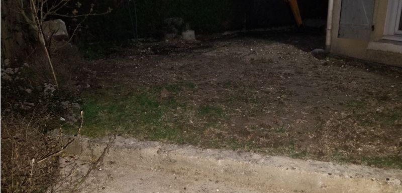

En rentrant, je viens d'aller jeter un œil :
- c'est ce qu'il me semblait déjà mais j'en suis maintenant certain, le profilé est en pvc or d'après le devis il est censé être en alu
- aux endroits ou il reste un interstice entre le crépi et le profilé, en nettoyant j'ai constaté du goudron. Après, j'ai vérifié par rapport à la section qui reste à étanchéifier (photos 2 et 4, désolé je ne sais pas pourquoi elles sont à l'envers) et au final il s'agit du goudron d'origine, qui date de la construction de la maison (1990) puisque j'observe ce même goudron aux endroits ou il n'y a encore eu aucune intervention de l'entreprise.
Donc effectivement, à mon sens, la nappe alvéolaire constitue bien le dispositif d'étanchéité, dans ce chantier
Pour la décennale oui, je l'avais demandée avant de signer :
Je sais qu'il est indiqué maçonnerie et béton armé, et pas étanchéité. J'avais posé la question au commercial à l'époque :

Oui, donc vous savez dès le départ que l'entreprise N'A PAS de décennale pour étanchéité de murs enterrés (c'est la plus chère de toutes pour un artisan, à part peut-être le cuvelage).
Ceci n'empêche pas que l'entreprise vous la doit : pendant 10 ans elle doit cette garantie (sur ses fonds propres, puisqu'elle n'a pas d'assurance).
Si l'entreprise disparaît, vous aurez vos yeux pour pleurer.
Et il semble qu'aucune étanchéité n'a été posée chez vous (du coup, le profilé en alu ou en n'importe quoi d'autre, on s'en fout, et le sens de la nappe alvéolaire de protection aussi (pour protéger quoi d'ailleurs, telle est la question).

D'après ce que m'avait dit le gérant, je pensais donc que la partie "maçonnerie" couvrait cela. Et de ce qu'il me disait, c'était bien le cas. J'ai peut être été un peu naïf je le reconnais, j'ai fais confiance.
Donc concrètement, de ce que je comprends, même si rien d'autre n'était mentionné au devis, dans la mesure ou l'étanchéité doit être conforme au DTU, l'entreprise était dans l'obligation de faire l'étanchéité dans les règles de l'art, c'est à dire pas juste une nappe alvéolaire ?

Après analyse des échanges et des photos, il me semble utile de préciser un point souvent source de confusion.
Une nappe alvéolaire (type Delta MS) n'est pas une étanchéité en soi, mais une protection mécanique. En revanche, certaines photos semblent montrer la présence d'un revêtement noir de type bitumineux appliqué sur la maçonnerie avant la pose de la nappe.
La question n'est donc pas uniquement la présence de la nappe, mais bien la nature réelle de ce revêtement, sa continuité sur toute la hauteur enterrée, le traitement des points singuliers (pieds de murs, traversées, jonctions) et sa conformité aux règles de l'art pour des murs enterrés.
Par ailleurs, l'attestation d'assurance décennale présentée ne mentionne pas explicitement l'activité " étanchéité de murs enterrés ". Or, en assurance décennale, seule la liste des activités déclarées fait foi, indépendamment de la logique métier.
En l'état, il est donc difficile d'affirmer qu'il n'existe aucune imperméabilisation, mais tout aussi difficile de conclure à une étanchéité conforme DTU et clairement couverte par la garantie décennale.
Le sujet relève à la fois de l'analyse technique des travaux réellement réalisés et de leur adéquation avec les activités garanties par l'assurance.

J'en pense que le Delta MS n'est pas destiné à assurer une étanchéité, ce n'est pas du tout étanche, et ce n'est pas fait pour ça.
"Du noir" c'est une couleur, et ce n'est pas une étanchéité non plus.
J'ai mis plus haut ce que je considère comme "étanchéité", tout le reste, n'est pas une "étanchéité", ça va de la barbouille noire au bitume à chaud, en passant par un enduit maçonné.

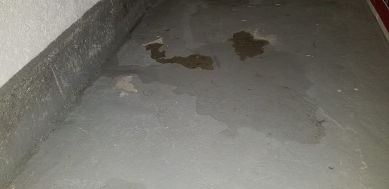

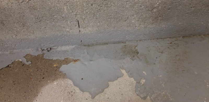

Bonjour, voilà les dernières news. Désolé, un peu long mais je pense que ça vaut le coup.
Hier matin, j'ai sélectionné une société d'expertise technique (global expertises). L'expert viendra faire l'expertise des travaux réalisés lundi. Me reste donc à creuser ce week-end un trou de 1 mètre de large et deux mètres de profondeur à la pelle (on verra si j'y arrive) pour qu'il puisse constater les travaux.
Mardi soir en rentrant, dans la mesure ou il avait plu, j'ai constaté des infiltrations d'eau dans le sous-sol, du côté ou l'étanchéité n'est pas achevée. Étant donné que cela commençait à m'énerver de rester sans nouvelles depuis bientôt un mois, j'ai donc appelé le gérant pour voir ce qu'il en était :
- il a été extrêmement agressif au téléphone, j'ai été très surpris qu'un chef d'entreprise parle ainsi.
- il m'a indiqué que j'étais un charlot, que c'était dingue que je sois autant à côté de la plaque depuis le début
- il m'a indiqué qu'il ne me répondait plus car entre-temps, il a consulté son avocat qui lui a indiqué que j'étais responsable de l'arrêt du chantier du fait de la mise en demeure, qu'il avait 80% de chance de gagner en justice et qu'il comptait me réclamer entre 5 000 et 6 000 euros de dommages et intérêt depuis le 17 décembre (date de sa signature de l'accusé de réception) au motif que je bloque le chantier. Il a ajouté que mon juriste m'avait bien mis dans la merde avec cette mise en demeure et que je ne m'en rendais pas compte. Il m'a aussi dit qu'il refusait tout rendez-vous avec moi car il s'agit d'une perte de temps, que dans l'éventualité ou il en ferait un il me le facturerait 150 euros et qu'il préférait s'abstenir car il a dit texto que ça risquait de très mal se passer si l'on se voyait (je ne pensais pas que cela se passerait ainsi donc forcément je n'ai pas pensé à enregistrer l'appel).
- Sur les questions techniques, il m'a juste dit que pour lui la nappe alvéolaire se posait dans les deux sens, peu importe, et de lui adresser le texte qui dit le contraire. Je lui ai demandé l'assurance décennale, il m'a indiqué que si je ne lui faisais pas confiance lui non plus, et qu'il n'était pas dans l'obligation de me la fournir avant la fin des travaux et la facture du solde. Il m'a invité pour l'avoir à se rapprocher de son assureur
Sans surprise, son assureur m'a dit qu'il ne pouvait pas délivrer de document à un tiers et que l'artisan est dans l'obligation de fournir l'assurance décennale avant le démarrage des travaux (je savais qu'il pipotait). Il a également ajouté que s'il ne voulait pas me l'envoyer, c'est qu'il a quelque chose à cacher. Au vu de l'assurance » de 2024, je me doute de toute façon qu'il ne doit pas être assuré pour l'étanchéité.
