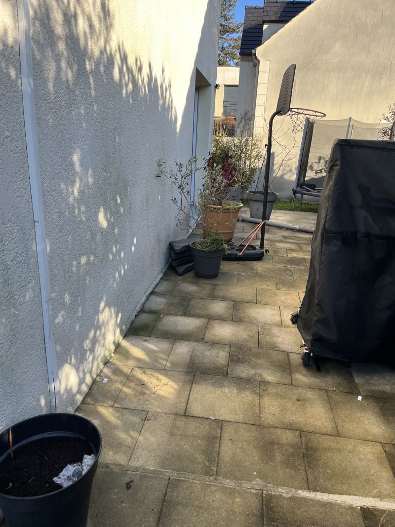

Une photo qui permettrait d'appréhender les contraintes ?

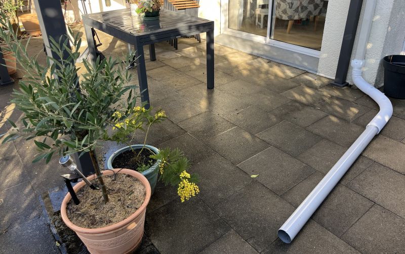

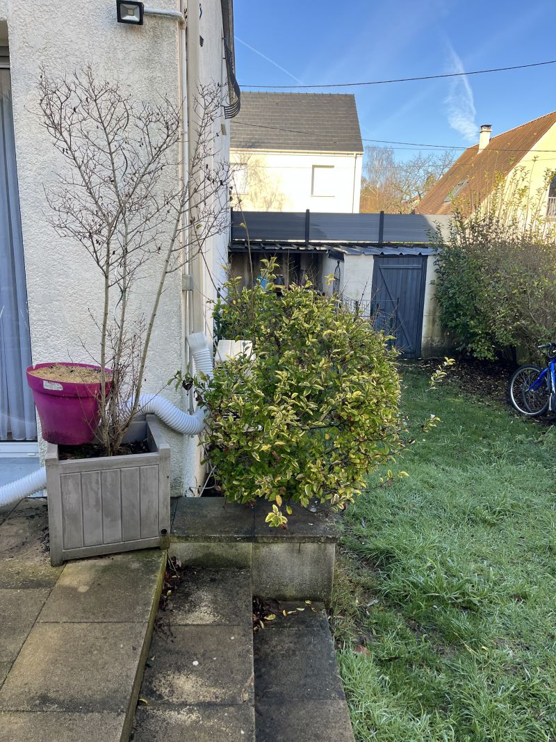

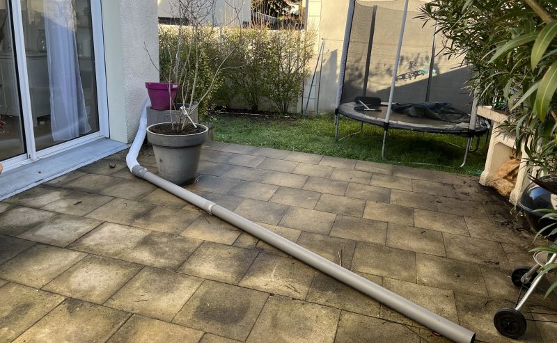

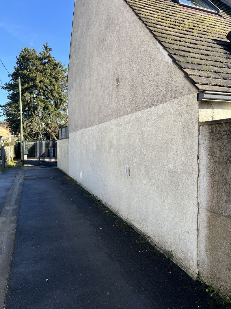

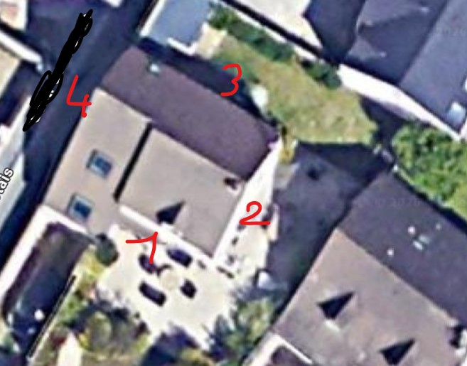

je comprend que l'idéal est de traiter par l'extérieur. Je me répète peut-être mais je ne peux pas tout faire sur la périphérie entière de ma maison :
  • un seul côté est pleinement accessible ( celui ou l'infiltration est la plus forte et ou je peux poser une étanchéité jusqu'aux fondations.
  • un côté de ma maison donne sur la rue. je ne peux donc pas agir de l'extérieur. j'ai une infiltration plus légère de ce côté là.
  • les 2 autres côtés sont entourés par ma terrasse béton. Je ne sais pas ce qu'il y a en dessous mais cela complique la tâche d'un terrassement et faire une étanchéité similaire par l'extérieur.
y a-t-il un intérêt de faire une étanchéité extérieure "partielle" sachant que l'eau pourrait trouver un autre chemin ailleurs ?

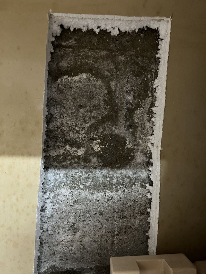

En ce qui concerne le salpetre ddm , j'ai des tâches blanches sur les parpaing qui sont visibles qui font donc penser à cela. je dois encore explorer les autres murs pour voir ce qu'il en est mais je dois déposer le BA13 collé devant avant ça.

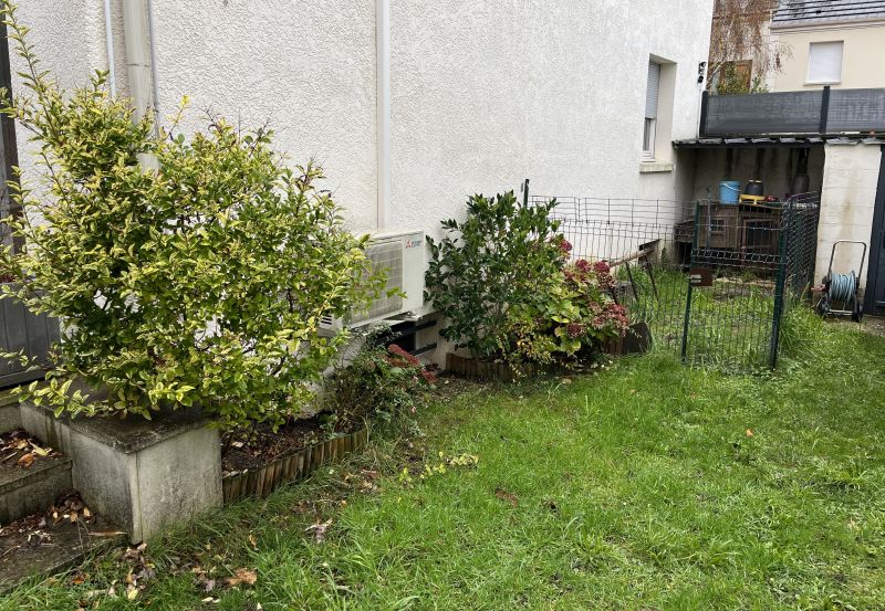

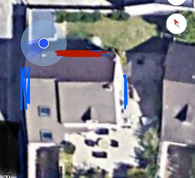

Env. 30 message Val D Oise
Voici déjà une vue aérienne du terrain. La rue est à gauche. Les points d’entrées d eau sont t en bleu et le plus fort en rouge
Si ça peut déjà vous aider à comprendre avant que je poste d’autres photos

L'idée de Richard45 est à étudier.
Scier la terrasse béton en périphérie intérieure (côté mur) pour mettre en place un caniveau.
Et côté trait rouge, un drain en profondeur.

Ephagor a écrit:Bonjour,

Je vous ai enfin fait quelques photos de l'extérieur.
Pour rappel au cas ou,  le sous-sol est total. Les autres partie sont totalement enterrées
J'ai éloigné la goutière ici temporairement pour éviter l'afflux d'eau car il était rejeté sur le terrain en 3
Précision sur ce mur. J'ai eu des infiltrations provenant de celui-ci lors de fonte de neige ( jamais en cas de pluie jusqu'à maintenant) il y a une gouttière le long (sous la terrasse) qui évacuait les eaux de 1 directement le sur le terrain en 3. Je l'ai déconnecté. En gros, toutes les EP de 1 étaient rejetées en 3. Cela a grandement diminué mes infiltrations en 3 mais le phénomène est toujours là en cas de forte pluies ou fonte de neiges.
Cette partie est la seule semi enterrée ( 2 fenêtres). le terrain est légèrement plus bas que le niveau de la terrasse en 1 et 2 (d’où les marches). Et donc les EP étaient rejetées le longs de ce mur. J'ai déporté dès que j'ai constaté les 1ères infiltrations. c'est via ce mur que les infiltrations sont les plus fréquentes dans le sous-sol
En 4, le sous-sol est sous le niveau de la rue. J'ai également des infiltrations provenant de cette partie jusqu'au sous-sol

Merci pour les photos.
Les dalles sont justes posées ou pas du tout ?
Sont-elles jointées entre elles ?

Toutes mes canalisation viennent de l'avant de ma maison ( face 1 sur la photo). ma voisine située derrière à des soucis de fuites de canalisation qu'elle n'a pas réussi à identifier malgré l'intervention de plombier pour recherche de fuites. Elle est en conflits avec le fournisseur d'eau qui lui facture le surplus de consommation alors qu'elle soutient un problème au niveau du compteur. Sa canalisation principale passe sous la rue ( face 4 sur la photo). j'ai pensé à l'éventualité d'une fuite qui va jusque sur mon mur attenant mais , l'infiltration sur ce côté serait constante si c'était le cas. Ce qui ne l'est pas. Ses évacuations passent aussi par cette rue.

ddm a écrit:Bonjour,
 Les dalles ont l'air en sorte de béton qui à l'air poreux. Elles sont collées. Elles sont jointées également mais visuellement, cela ne semble pas très étanche. La terrasse est d'origine ( 90's)

Ephagor a écrit:... ma voisine située derrière à des soucis de fuites de canalisation qu'elle n'a pas réussi à identifier malgré l'intervention de plombier pour recherche de fuites. Elle est en conflits avec le fournisseur d'eau qui lui facture le surplus de consommation alors qu'elle soutient un problème au niveau du compteur....
Si une fuite est avérée avant compteur, le service des eaux s'en serait aperçu, il me semble.
Si une fuite après compteur, Le compteur doit tourner même tous les circuits fermés.
La solution à envisager serai un drain extérieur sur les murs 3 et 2.
Il me semble voir sur la photo 4 une pente qui va de l'arrière plan vers le 1er plan.
Raison pour laquelle le mur 1 est épargné des infiltrations.
Vous êtes en aléa moyen, c'est bien çà (source BRGM) ?
Bien que nous ne savons pas exactement sans analyse en laboratoire.
Un sol argileux, sensible au retrait/gonflement des argiles, doit conserver son état hydrique.
En plaçant une géomembranne (horizontalement) associée à une colonne drainante (sable cailloux) à 2 mètres avec avec un drain, la circulation d'eau localisée dans votre sous sol devrait s'estomper.
Il est évident que les dalles de la terrasse devront être déposées, mais si elles sont juste collées, elles seront réutilisable.
Pour la partie voirie publique, c'est un peu plus délicat.
Vous en avez parlé à la commune de votre soucis.

à priori le compteur continue de tourner circuit fermé. d'ou le litige de ce que j'ai compris. elle a fait une recherche de fuite sans résultat. les service des eaux maintient que le problème vient de chez elle et elle maintient que le problème est au niveau du compteur qui dysfonctionne. je pense quand même qu'il y a un soucis chez elle mais comment le confirmer vu qu'elle a déjà effectué des recherches de fuites avec un plombier qui n'a rien trouvé ?
En ce qui concerne les Aléa. oui je suis en moyen.
ok pour la pose de drain en 2 et 3. la problématique est qu'il faudra effectivement déposer toute la terrasse sur cette partie. Quid des mouvement de mes fondations si je dois décaisser 2 côtés sur 2m de hauteur jusqu'à la semelle ? il n'y a pas de risque structurels ?
Effectivement , côté rue, il y a 2 pentes. du fond vers l'avant et du bord de ma maison vers le centre de la rue. Ce qui limite les écoulement je pense mais n'empêche pas l'eau de s'infiltrer de manière plus occasionnelles  lors de fonte de neige ou grosses averses. Est-ce que la jonction mur/sol ne laisserait pas passer l'eau stagnante ? A vérifier. C'est aussi là que se trouve l'arrivé d'eau de ma voisine. Elle traverse ensuite toute la rue jusqu'à son portal ( au fond à droite sur la photo).

Je n'ai pas encore posté de photos car il y a du  BA13 collé sur toutes la périphérie du sous-sol. j'ai néanmoins déposé une petite partie qui correspond au mur 2 ( 1 seule infiltration suite à fonte de neige) donc le moins exposé. Je pense à minima découper les autres murs sur toute la hauteur et sur la largeur correspondant à la zone de sortie de l'eau ce week-end je pense au niveau des autres murs (3 et 4) histoire d'avoir une meilleur vue sur ce qu'il se passe.
