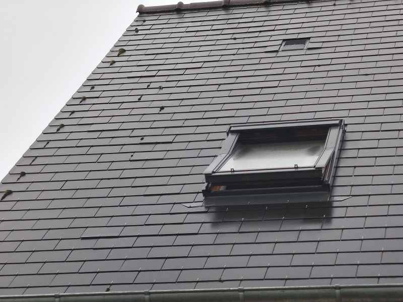

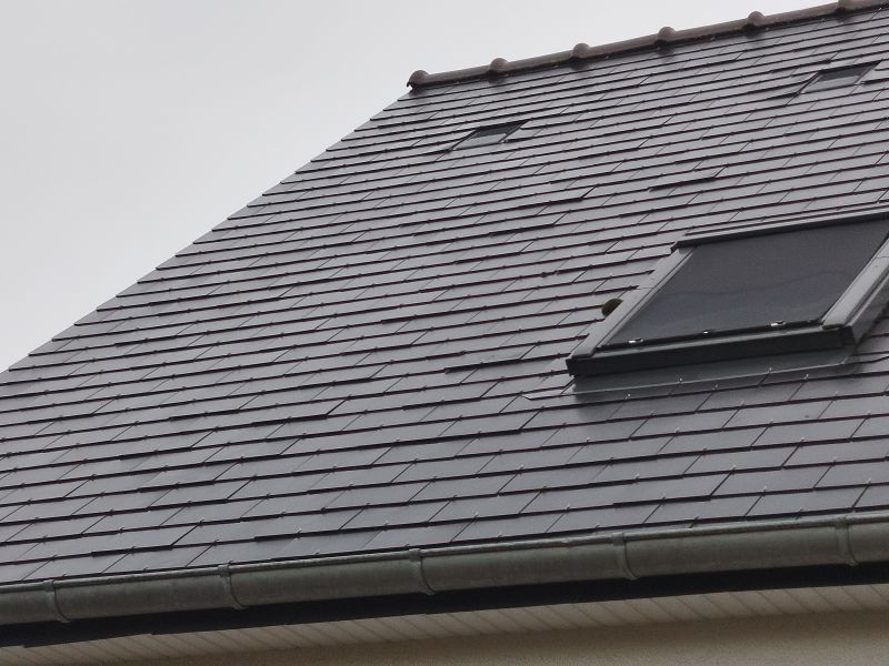

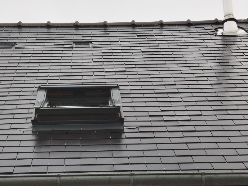

Bonjour j' ai fait construire ma maison il y a 8 ans et j' aimerais savoir si c'est normal que mes ardoise se soulèvent et que certains crochet bouge

Quelle orientation de ce versant ? Sud ?
L'ardoise fibro, c'est un peu comme du carton avec de la peinture dessus... Cela finit par devenir très mou, ça se fissure, ça tuile, surtout sur l'exposition sud (les plus grandes amplitudes thermiques).
Sinon cela peut venir aussi de votre charpente (affaissement). Je dis cela car on dirait que les ardoises soulevées suivent une ligne verticale.

Oui nous sommes plein sud
Que faut-il faire Pour résoudre le problème
Faut il contacter mon assurance,le constructeur ou quelqu'un pour la charpente

Malheureusement il n'y a rien à faire. C'est le lot de la fibro, il faudrait interdire de commercialiser ces produits...
La bonne nouvelle c'est que cela reste étanche, et de fait, aucune assurance ne prendra en charge ce qui peut s'apparenter à un défaut esthétique.
La prochaine étape sera la décoloration, généralement elle survient vers les 12 années après la pose, avant la porosité (une ardoise décolorée n'est plus correctement protégée).
La fibro actuelle (sans amiante) ne tient guère plus de 30 ans.
Je connais bien ce produit, j'en ai eu chez moi, malheureusement…
À présent c'est de l'ardoise naturelle ou du zinc, des matériaux qui vieillissent plutôt bien.

Je confirme ce que vous dites..L'ardoise amiante c'était 100 fois mieux
L'ardoise artificielle ce n'est pas au point.
Dédé 22930 vous pouvez toujours changer les ardoises qui "tuilent" le plus..
