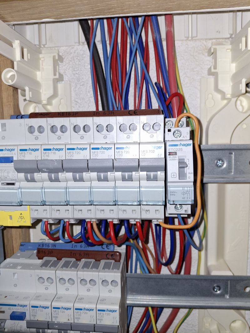

J'ai un problème sur mon installation électrique de l'appartement.
Au passage en heure creuse le différentiel 30mA de la ligne de mon contacteur jour/nuit disjoncte.
En marche forcé tout fonctionne mais mon contacteur jour/nuit repasse en automatique dans la nuit et à la nuit suivant sa ressaute.
Au départ, je n’avais plus d'eau chaude. J'ai pensé au ballon d'eau chaude qui daté 18ans (mais ça ne disjoncté pas le différentiel ou autre). Je l'ai donc changé par ballon 150litres neuf.
Puis toujours pas d'eau chaude en mode auto, donc j'ai changé le contacteur jour/nuit. Achat du même modèle et remplacement en lieu et place. Et là au passage en heures creuse le différentiel de ligne saute. Je remet le différentiel et ça la nuit suivant ça recommence.
Je ne comprend pas car tout à fonctionné bien et là sa saute au passage en heure creuse sans savoir pourquoi alors que le ballon en neuf (et fonctionne en marche forcé sans soucis ou même en le branchant sur une autre prise).
Pour moi c'est la ligne de pilotage du contacteur jour/nuit en mode auto qui à un problème alors que j'ai juste remplacer le contacteur par un  neuf même marque et modèle. Pourquoi maintenant cela ne fonctionne plus.
En plus je ne comprend pas le câblage qui a été fait par l’électricien il y a 9 ans, mais en tout cas ça fonctionné jusqu'à présent.
Merci pour votre aide.

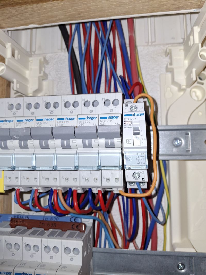

pas forcément facile de voir ce qui part de votre C2.
visiblement rien ne part du neutre du C2, ce qui est anormal. Et la phase semble aller du C2 au J/N sans passer par le compteur... [ sortie N du C2 va en A2(J/N) avec un fil bleu de 1.5 ]
Revoir ça avec le schéma de montage du ETC225
où sont-ils vos 2 fils de commande venant du compteur ?
un fil jaune pour les modules on évite, c'est réservé à la terre, et à ce niveau un 1.5mm suffit

C'est une rénovation réalisée par un électricien il y a 9 ans.
sur le C2 neutre il n'y a rien, je suis surpris moi aussi, mais cela fonctionne à priori depuis 9 ans.
la phase du C2 P va en A1 et le A2 bleu pour moi semble être le fil du linky mais il n'y a q'un fil linky... et a coupure du linky se ferait sur un neutre .... ?
je n'y comprend rien...
j'ai regardé au lonki en bas de l'immeuble et le contact C1-C2 les fils sont noir en 1 ou 1.5² ....

Moi je ne fais pas de montage contraire aux préconisations du constructeur. Le schéma de montage est clair, on le trouve partout, mais comme les images sont protégées je préfère ne pas les copier-coller.
P(C2) ==> Linky - Linky ==> A1(J/N)    - bleu 1.5mm
N(C2) ==> A2(J/N)
vous tapez " schéma raccordement etc225 " dans votre navigateur et vous appliquez. Rappel: bleu interdit pour les phases, jaune réservé à la terre ( mais bon c'est peut-être un marron -orange un peu trop éclairé par le flash)

Ne commencez pas à tout démonter et mettre le schéma en doute , cela à fonctionné pendant 9 ans , alors cherchez une fuite à la terre (de préférence sur le 2 fils qui vont au compteur si celui ci est loin ) et non un défaut de câblage
home électricity , que le contacteur soit commandé par le neutre et non la phase habituelle , cela vous dérange en quoi ???
cela ne gène en rien le fonctionnement

  Bonjour Poiluu,
ça me parait plus simple de suivre le schéma traditionnel. Moi sur la photo je vois un fil absent. Et si un pb survient dans le futur avec une expertise je préfère un montage conforme à la reco du constructeur. ça ne fonctionne pas ainsi, alors pourquoi ne pas essayer le schéma habituel? Les fils sont déjà passés. Il y a juste la borne N du C2 que je vois vide, mais p'tet le fil est juste derrière.
Je sais bien qu'on commandait les neutres avant, mais on demande aujourd'hui de ne plus le faire
On peut aussi faire un seul circuit dans la maison, ça fonctionne, et on allume au DD, pas d'interrupteur, ça fonctionne aussi.

Choubaka , je vous recommande de ne surtout surtout surtout pas remettre en question le shema et le cablage , tant que vous n'aurez pas trouvé le défaut qui fait declencher .
Commencer à tout démonter maintenant c'est courrir derrière les complications
Le montage a fonctionné 9 ans
pouvez vous nous indiquer le disjoncteur qui alimente le chauffe eau

Oui, mais choubaka a remplacé le J/N
  donc ce qui disjoncte, ce n'est pas le montage de l'électricien d'il y a 9 ans, mais la repose de Choubaka. Ok avec ton ordre de recherche Poiluu. Moi je demande juste où sont les 2 fils qui devraient arriver du Linky, car je ne les vois pas sur la photo . Le bleu en A2 éventuellement, mais où est l'autre ? ( Choubaka81, vous pouvez " sonner" ces câbles puisque visiblement vous en avez trouvé 2 noirs côté Linky )
il l'a écrit, ça ne disjonctait pas avant le remontage du J/N
