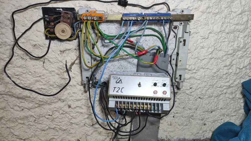

j essaie de remettre en route un chauffage au sol véranda. Actuellement il ne chauffe qu au 2/3 de la surface. Je ne sais pas comment brancher le vieux thermostat. J ai un disjoncteur triphasé dans la cave et j' ai 3 phases , un neutre et terre qui arrive au boîtier T2C. J ai donc branché 2 phases sur le boîtier qui relayent ensuite vers 2 fils noirs appartenant  à 2 ensembles de 4 fils partant dans une goulotte vers le sol, certainement vers les nattes.
J ai encore un autre ensemble de 4 fils vers le sol dont le noir qui arrive du vieux thermostat.
Ma question : où dois je brancher l' autre fils du thermostat ? Une phase pour l alimenter ?Mais où ?
C est peut être une dernière natte qui n' était pas alimenté ?
Je vous mets une photo plutôt nette où l' on voit l ensemble du branchement.
Merci beaucoup pour l' aide que vous pourrez m apporter.

Salut,  Sacret merdierrr votre truc. ,  normalement un thermostat pour plancher chauffant fonctionne sur le contact sec, et il y a un contacteur de puissance antre le thermostat et le plancher chauffant.

Il faudrait savoir exactement quel fils vont directement aux résistances du plancher chauffant. Une fois, cela fait, le reste ne sera pas compliquer à faire. Le truc en haut à gauche, vous pourriez prendre une photo ou on le verrez mieux ?

Je suis désolé, c est vrai que c est un ********.. J ai surtout fais le ménage dans les fils pour bien voir le positionnement de chaque fil sur la photo.
- 2 fils noirs sont alimentés via le boîtier 6/7 et 9/10 et repartent vers les nappes (goulotte)
Le boîtier en haut à gauche est le thermostat à contact sec. Je pense qu il faut l alimenter en le connectant au gros boîtier T2C. Mais où ? Sur le 5 ou le 6 ?
Il y a du courant sur le 6 et pas de courant sur le 5.
Normalement sur la photo agrandie, on voit bien les connexions de chaque fil.
Ce thermostat semble vraiment archaïque, si vous savez comment le remplacer et surtout où le brancher ! Crying

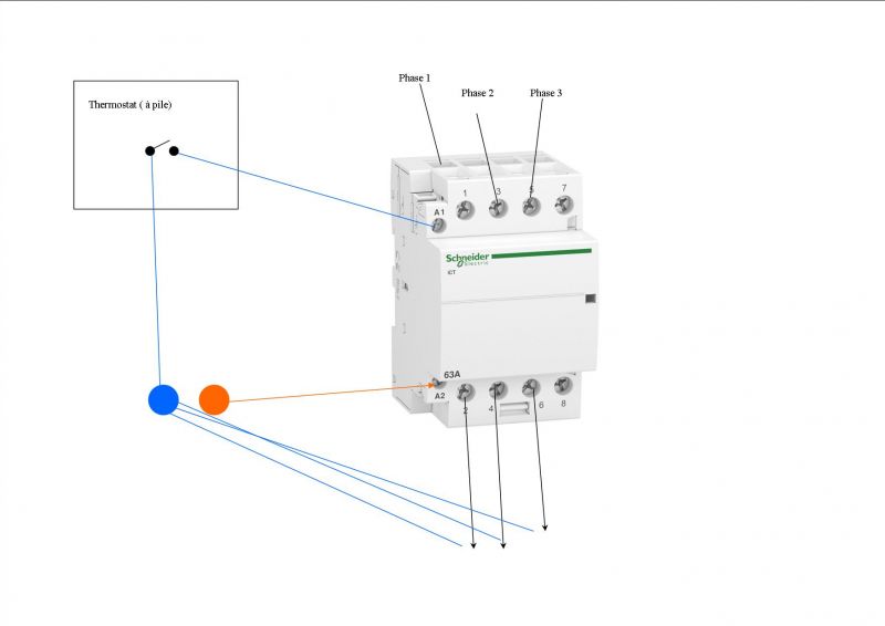

Rien de bien compliquer pour le remplacer. Je vais voir ce que je trouve sur ce fameux T2C !
Si je ne trouve rien, vous pouvez toujours acheter un thermostat banal, et un contacteur de ce style
https://www.achat-electrique.com/fr/1514-a9c20864-contacteur[...]21614&utm_campaign={campaignname}&utm_source=google&utm_medium=cpc&utm_content=165897383490&gad_source=1&gad_campaignid=21917821614&gbraid=0AAAAAo3s9od-J1hQuS4c-BvxbbmQ3o2KA&gclid=Cj0KCQiAkPzLBhD4ARIsAGfah8h9_D14BKiesWOx6qAd-rooFQbG-GC6uBX1SZRUf03W3gJqKe5AnLUaAhfpEALw_wcB
Ci-joint un schéma banal pour le branchement d'une installation de chauffage sur 3 phases, sur un seul thermostat
On peut faire mieux avec 3 zones. Trois thermostats, et trois contacteurs de puissance mono

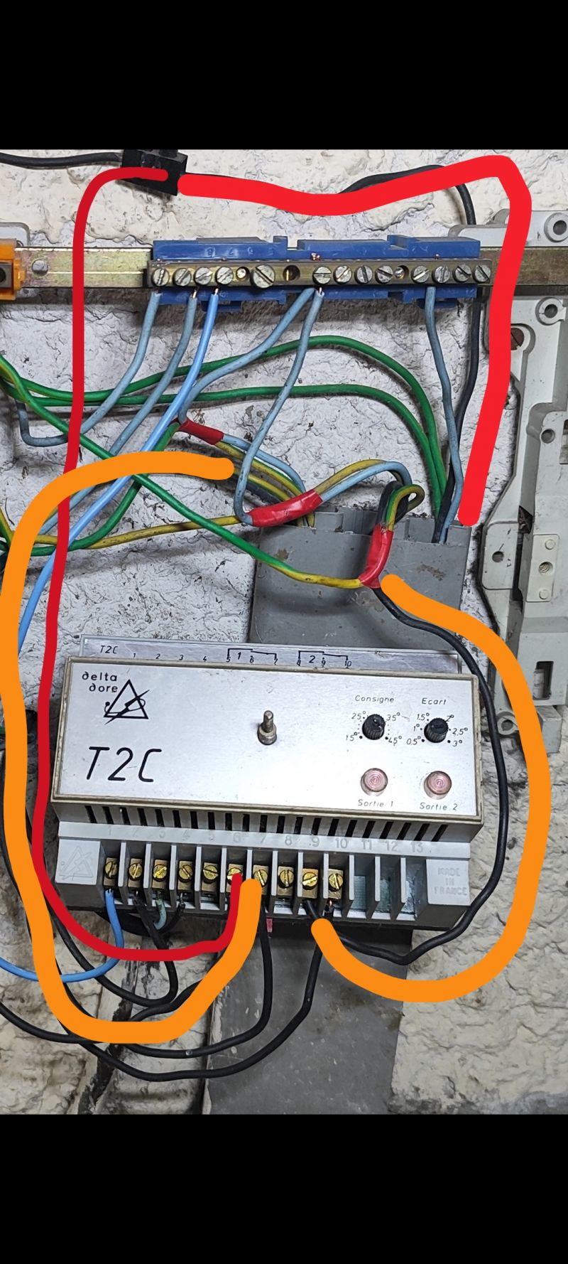

Bon ! Pour tester un début de chauffe du tiers manqu
ant sur la surface plancher, j ai finalement zappé le vieux thermostat et j' ai alimenté directement le 3 ème fil noir (nappe goulotte) à la borne 6 (sortie phase) avec un 2eme fil noir ( nappe goulotte).
Le 3 ème fil noir ( nappe goulotte ) est alimenté sur la borne 9 (sortie phase)
Sur le boîtier T2C, on voit 2 circuits chauffage et je ne comprends pas pourquoi j' ai 3 fils noirs à partir dans le plancher . J ai fait une photo du nouveau circuit connecté (orange).
Votre nouvel installation me plaît beaucoup !
Je vais faire un plan et vous le soumettre .
Dites moi exactement ce que je dois acheter.
J ai aussi une sonde connectée sur borne 3 et 4.
Elle sert à quoi ? Une sécurité si ça chauffe trop ?

Avec cette photo, on voit mieux les branchements du T2C sur le bornes 1 et donc je suppose que c'est l'alimentation du module, en 3 et 4 celle de la bobine , en 6 la phase cencé alimenter la zone 1 du votre planché, en 7 le depart de la phase de la zone 1, en 9 la phase qui alimente la zone deux, et en 10 le depart de la zone deux de votre plancher.
Ce genre de branchement peut très bien fonction sur une installation en mono. Par contre en triphasé, votre chauffage ne fonctionne que sur deux phases, ce qui n'est pas très bon pour faire les équilibrages de phase. Mais votre plancher chauffant étants conçus comme cela (deux zones) vous ne pouvez pas y faire grand-chose.
Et si vous êtes vraiment en triphasé faites très attention à vos branchements, et manipulation, car-ci vous mettre deux phases en contact, vous risquer à envoyer du 380 Volts dans toute l'installation de votre maison, et faire griller pas mal d'appareil.
La sonde doit certainement contrôler la température de fonctionnement du plancher chauffant.
Donc, pour résumer, vous avez deux zones de chauffage sur votre plancher chauffant.
le module en haut à droite, doit avoir une relation avec la sonde. Le T2C ouvre et ferme les circuits. Des zones un et deux.
Par contre, il devrait y avoir deux thermostats, et je n'arrive pas à comprendre ou serais branché la commande provenant du 2em thermostat. Pour enclencher la 2em zone !
L'autre explication serait que le module T2C n'a pas besoin d'alimentation principale (comme le schéma que je vous ai fait au-dessus) et que le 1 et le deux soit pour la bobine 1, et le 3 et 4 pour la bobine deux. ( zone 1 et zone 2 )
Pour mieux comprendre, il faudrait pouvoir faire des essais.
en 1 savoir si vous êtes en mono, ou en tris
en *2* tester la tension entre le 1 et le 2, même chose entre le 3 et le 4, et cela ne coûter rien de défaire la même chose entre et 1 et le 4, et entre le 2 et le 3
Un test entre le 2 et le 4 pourrait éventuellement nous donner des informations intéressantes, mais attention si vous êtes bien en tris.
en *3* tester la tension entre un neutre et la borne 6, faire la même chose avec les bornes 7, 9, et 10
Débrancher le fils sur la borne 2, refaire les mêmes tests. en *3*
Rebrancher la borne 2 et débranche la borne 4, et refaite les mêmes tests.
attention vous devez couper le courant a chaque fois que vous débranchez et rebrancher un fils, et faire très attention quand vous faites les tests car ceux-ci seront fait sous tension.

J ai finalement alimenté le 3eme fil noir qui par dans la goulotte ( via le boîtier T2C).
J'ai pris une phase déjà dédié à un autre fil noir partant également vers la goulotte.
Donc 2 circuits selon dessin sur le boîtier mais 3 fils noirs à partir dans la goulotte.. Va savoir !
Résultats : ça chauffe le dernier tiers de la surface . Je pense qu il y a 3 nappes.
Maintenant comme j ai piqué déjà sur une nappe, pas évident concernant l équilibrage sur 3 nappes.

Je vais mettre un thermostat qui va ensuite commandé un contacteur de puissance ( 25 A) avec 4 pôles et je vais branché les 3 phases vers les 3 fils noirs qui correspondent certainement à 3 nappes.
Merci beaucoup pour tes conseils !!
De : Villepinte (93)
Si vous avez 3 zones, vous pouvez poser 3 thermostats, et 3 contacteurs de puissances. ( le tout en mono)
Env. 10 message Villepinte (93)
Les 3 nappes sont dans une véranda donc je mettrai un seul thermostat vers un contacteur puissance et qui controlera l ensemble
