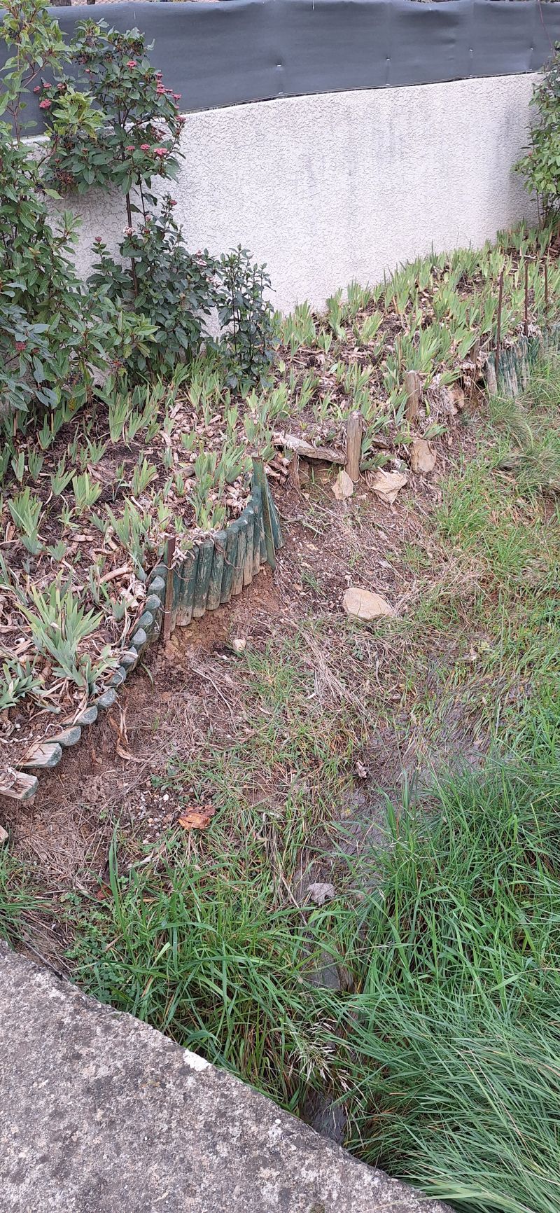

Je souhaite refaire une bande de terre-plein. Celle-ci se situe juste au dessus d'un petit fossé.  Comment retenir la terre de manière durable ? Je joins une photo pour illustrer ma question. Je suis preneuse de vos conseils.  Merci !

Bonjour !  Retenir de la terre au bord d'un fossé  ? Et que va-t-il se passer quand les eaux vont monter ?

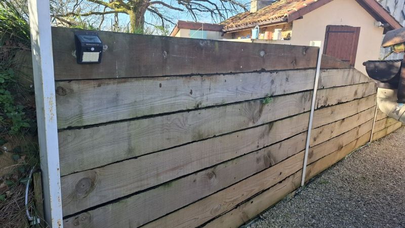

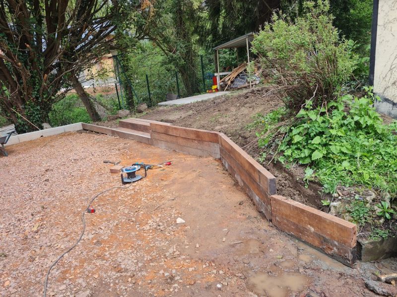

Bonjour, les traverses en Azobé devraient dans votre cas faire l'affaire. L'azobé est un bois exotique très dense et non traité et vraiment très peu sensible au contact avec la terre donc l'humidité. On les trouve généralement chez des spécialistes en produits paysagers. Pour les installer : vous réalisez un trou dans le bois diam 10 mm et insérez en force un morceau de fer tors de 10 (fer à béton) d'une longueur de 50 cm environ (10 dans le bois et 40 dans le sol), ensuite vous les disposez à votre convenance le long de votre petit fossé en les enfonçant à la masse. Au besoin vous pouvez stabiliser avec des plots en béton placé à espaces réguliers. Les traverses mesurent généralement 2.4 m (attention au poids c'est relativement lourd)

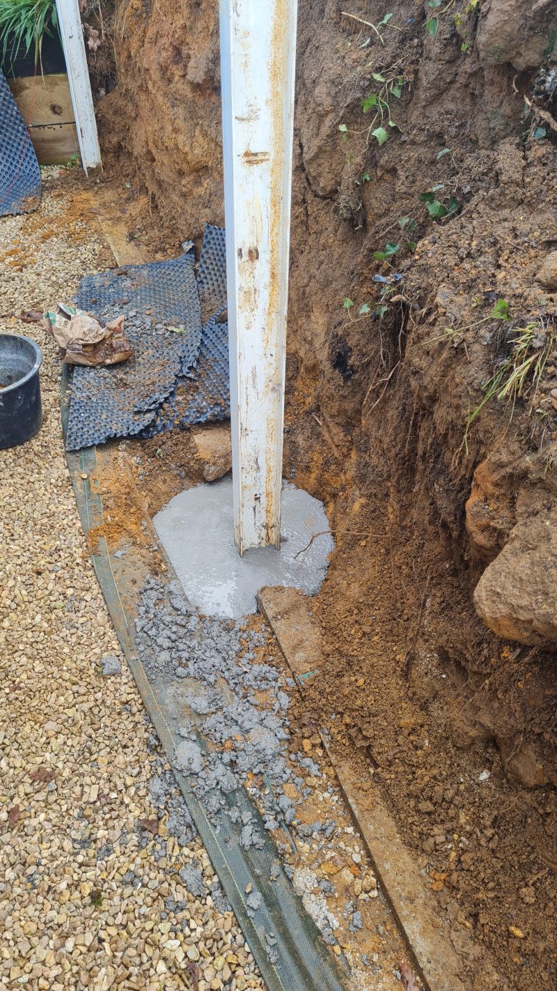

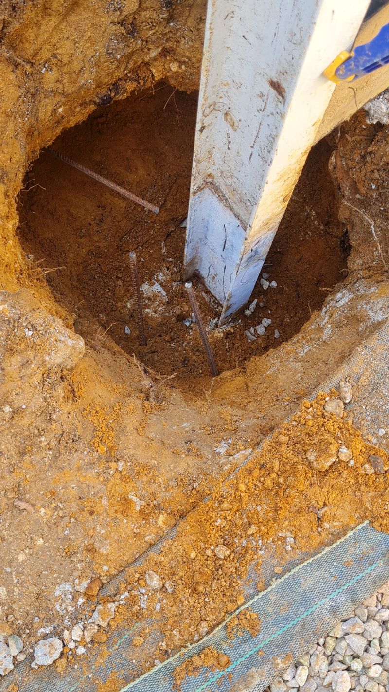

je me permets de revenir vers vous ! Je n'avais pas vraiment interprété votre photo et l'existence du fossé tout proche... J'ai moi même réalisé un soutènement à base d' IPN sur une hauteur de 2m.(Cf photos)  Il ne faut pas négliger la poussée de la terre. Si vous souhaitez un ouvrage durable il faudrait établir les fondations de l'IPN en dessous du niveau du fossé puis réaliser une assise béton en "L" de telle sorte que la terre de remblaiement "appuie" sur l'assise puis une longrine pour solidariser le tout...
Je ne sais pas quelle est la longueur envisagée mais il serait peut-être plus simple de buser le fossé avec des "jumbo" et couvrir de terre !
