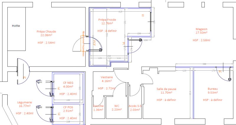

J’aimerais avoir un avis sur une facture à payer :
- Fourniture de 16 pavés LED
- 13 prises service
- 5 alimentations triphasées dédiées depuis TGTB + disjoncteur adéquat (4 x 32 A)
- 4 alimentations monophasées dédiées depuis TGBT + disjoncteurs adéquat (20 A)
- Fourniture de 3 détecteurs de présence
D’après vous, combien un électricien peut facturer pour ça ?

Pour les pavés LED et les détecteurs de présence, c’est fourniture avec pose, les points lumineux sont déjà là. Voilà un plan.
Magasin :
- 8 pavés LED
Bureau :
- 1 pavé LED
Salle de pause :
- 1 pavé LED
Légumerie :
- 9 prises service
- 5 alimentations triphasées dédiées depuis TGBT + disjoncteurs adéquat (4 x 32 A)
- 4 alimentation monophasées dédiées depuis TGBT + disjoncteurs adéquat (20 A)
Prépa Chaude :
- 6 pavés LED
- 4 prises service
Toilettes :
- 3 détecteurs de présence

Voilà point par point :
Magasin :
- 8 pavés LED : 536 €
Bureau :
- 1 pavé LED : 67 €
Salle de pause :
- 1 pavé LED : 67 €
Légumerie :
- 9 prises service : 810 €
- 5 alimentations triphasées dédiées depuis TGBT + disjoncteurs adéquat (4 x 32 A) : 900 €
- 4 alimentation monophasées dédiées depuis TGBT + disjoncteurs adéquat (20 A) : 500 €
Prépa Chaude :
- 6 pavés LED : 402 €
- 4 prises service : 360 €
Toilettes :
- 3 détecteurs de présence : 462 €

Combien coûte un pavé LED pour un pro ?
Dept : Meurthe Et Moselle
Vince4 a écrit:Combien coûte un pavé LED pour un pro ?
 tout dépend de là où il doit être installé donc indice IP et IK demandé voir si UGR maxi requis
on ne met pas la même chose pour le coin prépa chaude que dans la salle de repos
A voir ce qui a été posé (demander les fiches techniques)

J'ai mis à jour la liste + HT/TTC :
Magasin :
- 8 pavés LED (fourniture et pose) : 536 € HT / 643,20 € TTC
Bureau :
- 1 pavé LED (fourniture et pose) : 67 € HT / 80,40 € TTC
Salle de pause :
- 1 pavé LED (fourniture et pose) : 67 € / 80,40 TTC
Légumerie :
- 9 prises service : 810 € HT / 972 € TTC
- 5 alimentations triphasées dédiées depuis TGBT : 900 € HT / 1080 € TTC
- 4 alimentation monophasées dédiées depuis TGBT : 500 € HT / 600 €TTC
- disjoncteurs (4 x 32 A) + disjoncteurs (4 x 20 A) : 450 € HT / 540 TTC
Prépa Chaude :
- 6 pavés LED (fourniture et pose) : 402 € HT / 482,40 € TTC
- 4 prises service : 360 € HT / 432 € TTC
Toilettes :
- 3 détecteurs de présence : 462 € HT / 554,40 €TTC
Total : 4 554 € HT / 5 464,80 € TTC

ça vous donne une idée du niveau de prix d'une société par rapport à une autre.
mais bon: pose d'une prise ça ne veut rien dire: ça peut prendre 10 mn si c'est un remplacement sur des fils corrects existants, comme une journée s'il faut disquer 5 pièces pour passer des gaines.
Vous pouvez faire plusieurs devis: et rien ne dit que le moins cher sera qualitatif.
  - Une société qui possède tout le matériel nécessaire en passant par le Meghommètre, le telluromètre, des détecteurs de signal sans contact ou des détecteurs d'ondes radio, et fonctionne avec des véhicules électriques et des électriciens qualifiés rémunérés en fonction de leur expérience. Une telle société ne facturera pas le même prix qu'une société se disant tous corps de métiers, qui vous métra sur le chantier un stagiaire avec 4 tournevis, pas assuré, non habilité ...
Ils ne vous feront pas le même travail, et si un jour il y a un gros pb qui nécessite de faire appel aux assurances, vous serez content de trouver une société encore en activité, et qui a acquitté sa décennale chaque année, pour le métier que vous avez acheté.
Celui qui est le plus équipé est celui qui travaille le plus vite et restitue généralement le meilleur travail.
impossible de juger du travail d'un professionnel si on a pas " toutes  les données du PB ( le nombre d'heures totales passée sur le dossier: avant, pendant et après, les coûts liés au stationnement ( peut atteindre 70 à 100€ par véhicule/jour présent sur certaines zones), les surcoûts pour interrompre et reprendre le chantier pour se coordonner avec les autres corps de métier, les horaires (genre bosser de nuit entre les équipes de plaquistes...). Vous trouverez toujours quelqu'un pour dire c'est trop cher, je l'aurai fait pour la moitié ( et après... si un auto-entrepreneur qui se débrouille pour déclarer des minimas travaille pour moins cher, ça ne paye pas les charges sociales de l'entreprise en activité depuis 10 ans). 1 plaque céliane 2 module cuivre vieilli doit coûter 59€ quand des modèles blanc basiques coûtent moins de 1€, alors sans rèf...
Dans mon département, aux deux extrémités d'un bras d'autoroute de 70 KM, le niveau de vie passe de 1 à 3. Donc un prix, comme ça, ça ne veut rien dire
Ok, merci d’avoir pris le temps de répondre. Donc pour vous il est totalement impossible de donner une idée de tarifs avec ces éléments.

Vince4 je te l'ai déjà dit tout est vendu au rabais et les pavés situés en prépa chaude ne peuvent pas être aux normes
Dept : Manche
Env. 30 message Meurthe Et Moselle
Rfco a écrit:Vince4 je te l'ai déjà dit tout est vendu au rabais et les pavés situés en prépa chaude ne peuvent pas être aux normes
Merci Rfco, je vais regarder pour les normes des pavés LED. Et je vais faire venir un électricien.
