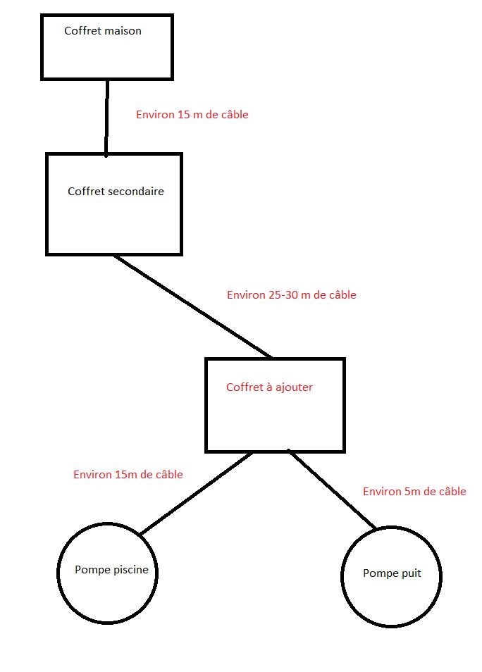

Je souhaiterais ajouter un coffret dans mon jardin pour ma pompe de piscine et ma pompe de puit.
Voici l'état des lieux, j'ai fait un schéma simplifié pour comprendre la disposition.
Dans un premier temps je souhaiterais connaitre la section de câble minimum entre mes tableaux ?
En partant de mon tableau intérieur de ma maison, j'ai ajouté un disjoncteur à la suite d'un disjonteur différentiel 40A 30mA.
Dans mon tableau secondaire je n'ai que des disjonteurs qui vont alimenter : (Un disjonteur par point suivant)

Dans mon "coffret à ajouter" je souhaiterais ajouter un disjoncteur différentiel par rapport à la piscine.
Es ce un choix judicieux ou ça ne sert à rien? Ce qui m'inquiète c'est la longueur des câbles entre ma piscine et mon disjoncteur différentiel intérieur de ma maison. Je trouve qu'il y à beaucoup de longueur.
A la suite de mon disjoncteur différentiel je compte mettre un disjoncteur de 10 A pour ma pompe piscine et disjoncteur 10A pour ma pompe puit.
A la suite de mes disjoncteurs je compte mettre un disjoncteur commandé par wifi TONGOU afin de pouvoir commander l'alimentation de mon puit et ma piscine avec mon téléphone.
Le câble entre ma pompe pisicne et mon "coffret à ajouter" est une récupération d'un câble d'un enrouleur que j'ai glissé dans une gaine grise ICTA et que j'ai posé le long de ma cloture sur le sol.
Je souhaiterais savoir si c'est correct de faire comme ça ou pas?
L'installation générale vous semble t'elle correcte?
Merci pour votre aide

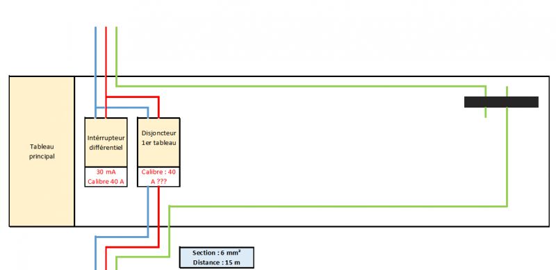

1er erreur vous ne devez pas brancher ce disjoncteur sous un intérupteur differentiel,
La 2em erreur et de vouloir dimensionner une ligne électrique par rapport à l'utilisation actuelle ! Car on ne peut pas prévoir des besoins futurs ! À votre place, je poserais un câble 3*10mm histoire d'être tranquille, et de ne pas avoir à tout refaire un jour ou l'autre.

Pour la première erreur :
D'accord mais quel est le risque ? car il me protège toute la ligne (c'est ce que je me suis dit)
Le schéma classique d'un tableau divisionnaire, est de mettre un disjoncteur au départ du câble de calibre adapté à la section et de mettre un (ou des) interrupteurs différentiels dans le tableau à l'arrivée.
Même logique s'il y a plusieurs tableau en cascade.
Avoir un interrupteur différentiel en tête de tout cela rend ces différents tableaux complètement dépendants les uns des autres : un défaut quelque part coupe tout.
Pour la section, tout dépend de la puissance maxi dont vous aurez besoin dans le futur.
Sachant que vous avez 45m en tout depuis le coffret de la maison la chute de tension n'est pas négligeable.
Il nous manque la section entre le coffret maison et le coffret secondaire et l'utilisation en puissance du coffret secondaire pour faire un calcul précis, mais en approximation on peut dire que :
- un 6² vous autorise environ 3kW
- un 10² vous autorise environ 5kW
- un 16² vous autorise environ 8kW
Comme plaquisteheureux et sans en savoir plus, je partirais sur le 3G10²

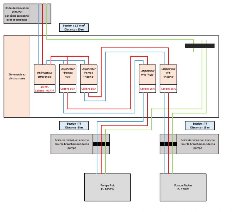

Bonjour dsl pour tout ce temps, cela m'a permis de faire un schéma plus précis avec d'avantage d'informations. Je met mes commentaires en réponse sur chaque schéma. Merci
Env. 300 message Haute Garonne
Pour ce câble de 20 m j'imagine déjà que la section ne va pas .Le câble est déjà tiré dans sous terre et j'ai peur de ne pas pouvoir en passer un autre car j'avais déjà galéré à mettre celui ci mais je ne vais pas avoir le choix je pense.
Ici idem le câble de 10 m ne sera pas de la bonne section je pense ?
Pour celui de 5m pour l'alimentation de la pompe de puit, une section de 2,5 mm² suffira?
Pour celui de 16 m, une section de 1,5 mm² suffira? et comme j'en avais parlé dans un post précédent, es ce correct de passer ce câble de 16m dans une gaine ICTA grise posée à terre derrière ma clôture? sachant que personne n'y aura accès.
Dans ce tableau je souhaitais aussi mettre une prise qui se fixe sur le rail. Es ce possible? sachant que je ne l'utiliserais que rarement.
Ikarus31 a écrit:
Ikarus31 a écrit:
Non
Si la section en aval est en 6², vous ne pouvez mettre qu'un disjoncteur de 32A maxi.
Ce qui vous autorise environ 7kW ce qui a priori est suffisant vu l'usage décrit

Ikarus31 a écrit:Ici idem le câble de 10 m ne sera pas de la bonne section je pense ?
Ikarus31 a écrit:
Pourquoi mettre 2 disjoncteurs en cascade
Pour rappel 10A autorise 2300W et 16A 3600W, donc l'un ou l'autre des calibre conviendra pour l'usage.
Pour le circuit terminal, du 1,5² suffira vu les puissance en jeu.
Pas de soucis pour mettre une prise modulaire, à condition de lui adjoindre le disjoncteur qui va bien et d'éviter l'usage simultané avec la pompe puits
Carminas
Dept : Cantal
Ikarus31 a écrit:Pour ce câble de 20 m j'imagine déjà que la section ne va pas .Le câble est déjà tiré dans sous terre et j'ai peur de ne pas pouvoir en passer un autre car j'avais déjà galéré à mettre celui ci mais je ne vais pas avoir le choix je pense.
Ikarus31 a écrit:
Les puissances en jeu sont faibles (en gros 2000W).
Passer 2000W sur 20m dans un câble en 1,5² occasionne 2,3% de chute de tension ce qui reste acceptable.
L'idéal serait de changer pour un peu plus gros, mais votre 1,5² est tolérable.
Par contre obligatoire de changer le disj 32A au départ par un 16A.

J'ai mis deux disjoncteur en aval car je ne savais pas si ces disjoncteur wifi tongou ferais bien leurs job ....
Du coup je peux supprimer les disjoncteur en amont des disjoncteurs wifi ?
Pour ma prise modulaire un cablage en 1,5mm² est il suffisant? avec un disjoncteur de 10A suffira aussi ?
Puis je tout de méme faire focntionner la pompe puit et la pompe piscine en simultané?
Par rapport à mes interrupteurs différentiels, dans le premier et seocnd tableau je met du 32 A ou 25A ? avec une protection à 30mA pour les deux
Ensuite mon cable qui va à la pompe piscine :
32A ce n'existe pas pour un interrupteur différentiel. C'est 25A ou 40A ou 63A.
Pour le 1er tableau, 40A impératif puisque vous pouvez tirer jusqu'à 32A.
Pour le 2ème tableau où vous serez limité à 16A, 25A ou 40A conviennent.
Je vous conseille le 40A, pas plus cher, plus facile à trouver et plus évolutif.
La gaine ICTA est peu adapté pour l'extérieure, elle vieillira mal car supporte mal le froid et les UV.
Mais vous pouvez en mettre une, sachant que de toute façon le câble peu être posé en apparent. Cela fera toujours une protection supplémentaire.
L'idéal serait d'enterrer dans de la gaine TPC.

J'ai vu aussi qu'il y a des disjoncteur 4,5KA ou 6KA je dois prendre le quel?
Pour les interrupteurs différnetisl j'ai pris des AC cela conviendra?
Es ce judicieux de mettre du câble en 2,5mm² a partir de la boite de dérivation (là ou j'ai coupé mon câble à la tondeuse) car ce passage est accessible
Du 4,5kA suffit, mais si c'est 6kA cela convient aussi. Qui peut le plus peut le moins.
Pour l'usage des différentiels type AC suffira
Pour le 2,5², cela ferait quelle longueur ?

C'est le câble de 10 m qui arrive sur mon second coffret divisionnaire. Mais es ce que cela va apporter un avantage?
Si vous ne le changez que partiellement, cela n'apportera pas grand chose.
Carminas
Dept : Cantal
Ok merci je vais rester en 1,5 alors. Et pour mes disjoncteurs en amont du disjoncteur wifi je peux les supprimer alors?
Si votre disj Wifi est bien un disjoncteur, cela ne sert à rien d'ajouter un disjoncteur en amont, cela fait double emploi pour rien.
Si c'est juste un interrupteur, alors il faut les maintenir le disjoncteur en amont.
