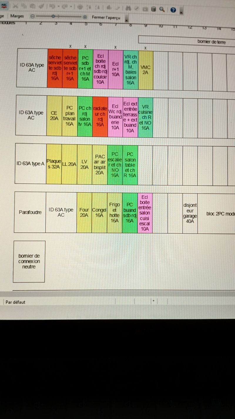

mon projet d'autoconstruction dans l'Ain avance (le rdj est bien avancé et il reste presque tout à faire à l'étage).
Je vous sollicite pour vos lumières sur le Tableau électrique. Il se trouve dans la buanderie, j'ai installé une GTL et un tableau 4 rangées et 18 module Schneider. La platine Enedis avec le Linky et le disjoncteur général sont en place juste sous le tableau. La dérivation individuelle depuis la logette en bordure de terrain a été faite il y a 2 semaines, je dirais que plus de 80% des gaines et circuits sont tirés et arrivent par le haut ou le bas de la GTL, il me restera à ajouter quelques circuits pour l'étage (VMC, eclairage, seche serviette sdb étage). Les VR de l'étage sont déjà alimenté via les 2 circuits du rdj, certains circuits de PC du rdj monte à l'étage et me permettront d'optimiser le nombre de prises.
Je vous sollicite pour validation/modification et conseils concernant la répartition du tableau électrique que j'ai imaginé avant de commencer le câblage. Je vais utiliser la gamme embrochable XE de Schneider.
Merci d'avance pour vos retours!

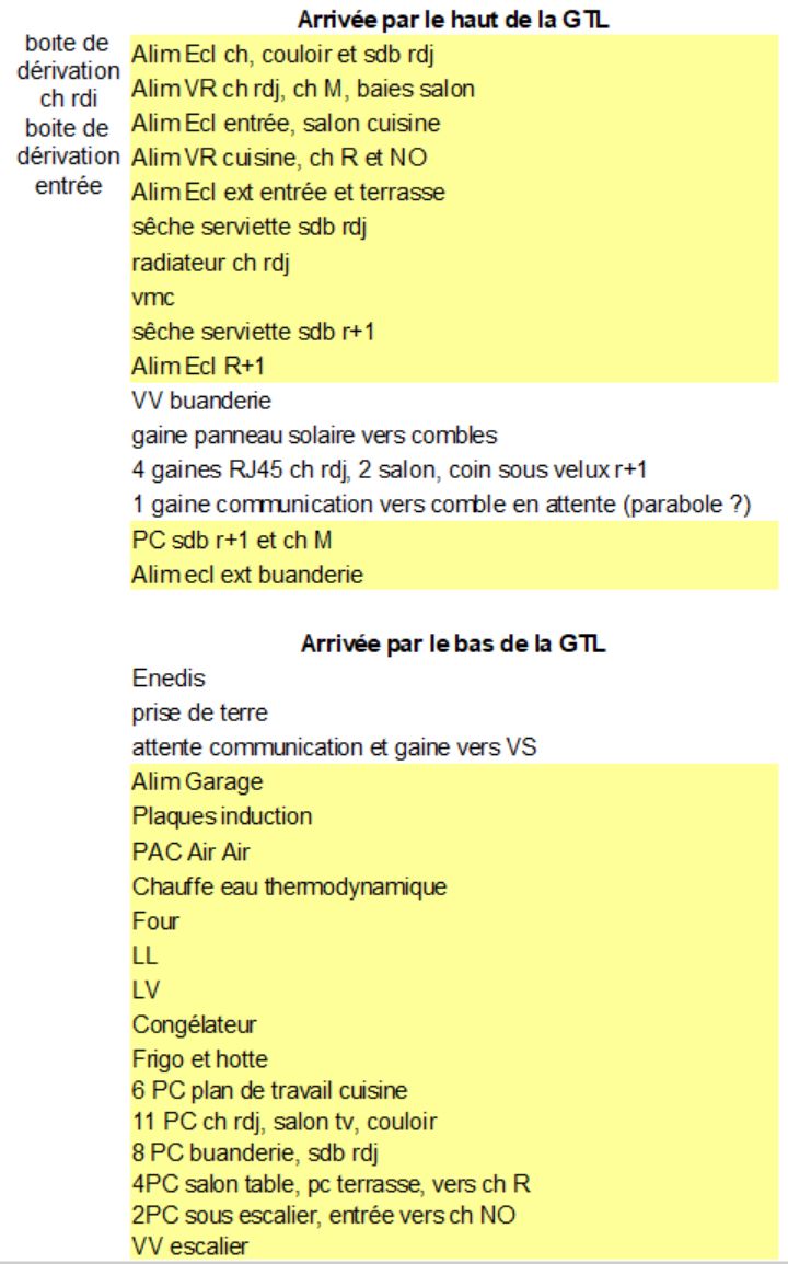

et ci-dessous le listing des circuits pour le moment:
Merci!
Julien
Dept : Savoie
Bonsoir
A partir du moment où vos ID sont en 63A, que vous avez mis plaques et LL sous le type A, et réparti prises et éclairage sous au moins 2 ID, c'est conforme.

Merci Carminas pour votre réponse rapide, j'ai lu de très nombreux sujets avec vos interventions, toujours très claires.
Je me permets de demander quelques précisions :
-pour alimenter le garage et y installer un tableau divisionnaire qui aura son propre ID. Je pars d'un disjoncteur (40A par exemple?) alimenté lui même par les borniers principaux du tableau de la maison c'est bien ça ? C'est à dire qu'il n'est pas en aval de l'ID en début rangée mais indépendant ?
-j'ai plutôt chargé les 2 rangées du bas en gros appareils car les gaines viennent du bas et je voulais éviter les croisements. Dois-je dispatcher d'avantage ou cela convient?
-J'ai l'impression d'avoir pas tant de circuits que ça ( j'avais prévus gtl et tableau 18 modules pour avoir de la place).
Quels circuits, attentes ou autres devrais-je prévoir pour être évolutif à l'avenir?
-j'ai compris après ma commande que prendre que des ID type A aurait été plus moderne et commode. Je lis aussi que le type F devient conseillé ou imposé par la norme notamment pour les voitures électriques, quand est-il clairement?
Tout autres conseils bienvenus.
Merci d'avance!
Dept : Savoie
1/ Oui c'est cela
2/ Cela convient
3/ Sèche linge, portail, spa, pergola électrique et de manière générale plus de PC
4/ Vous avez tout dit. Il n'y a pas pour l'instant d'obligatoire de type F, mais c'est vrai que c'est que ce pertinent pour un VE, qui de toute façon devra avoir son propre différentiel.

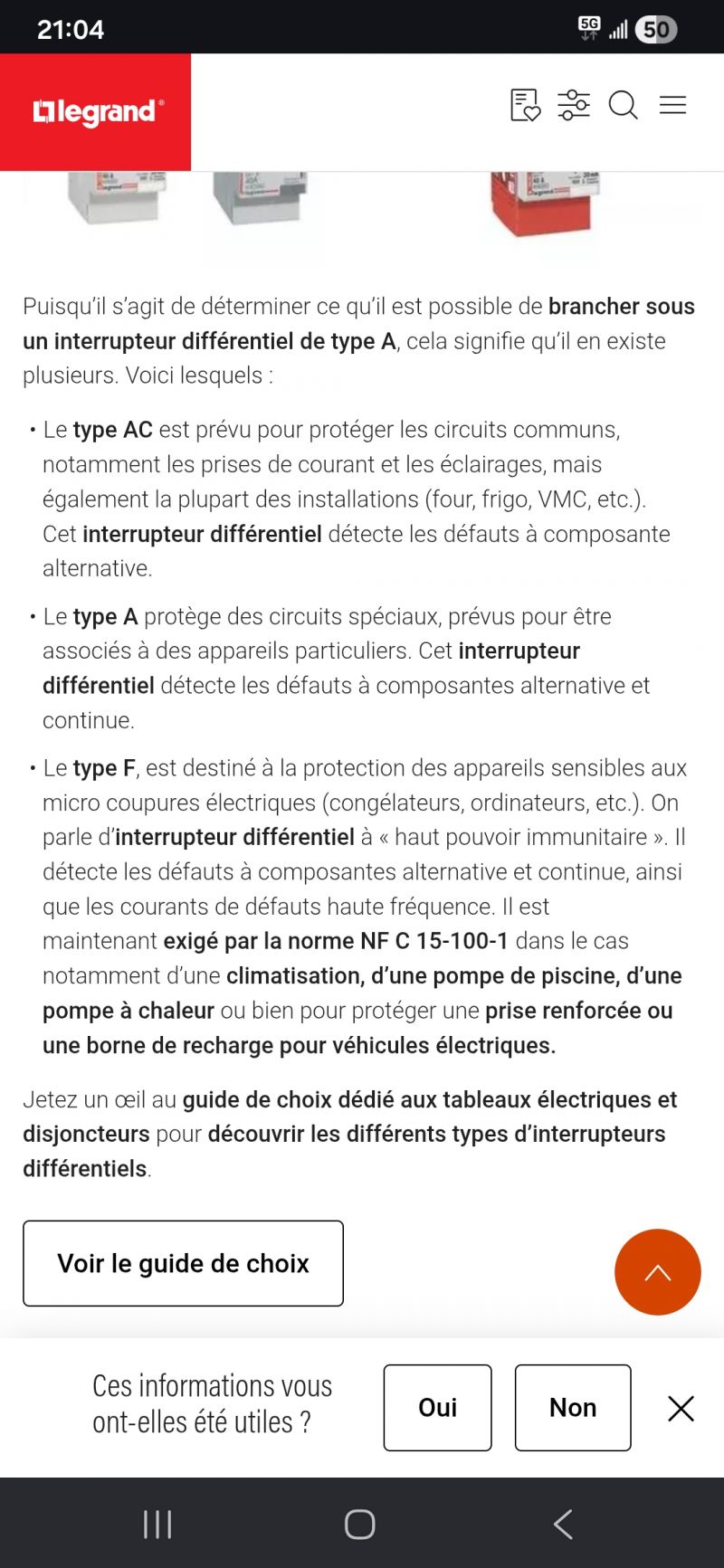

Bonsoir, en continuant mes recherches je tombe sur cette info du site legrand, le type F devient obligatoire dans la norme pour les clim, pac, prises et bornes VE... votre avis la dessus?
Merci d’avance
Dept : Savoie
A ce jour, l'original du texte n'est pas disponible en ligne, donc difficile de vous répondre.
Car tout est dans les termes. Est ce que le "exigé" qui est indiqué ici veut dire "obligatoire" ?
A voir également en fonction de la date de votre permis (s'il est antérieur à septembre 2025, vous n'est pas concerné)

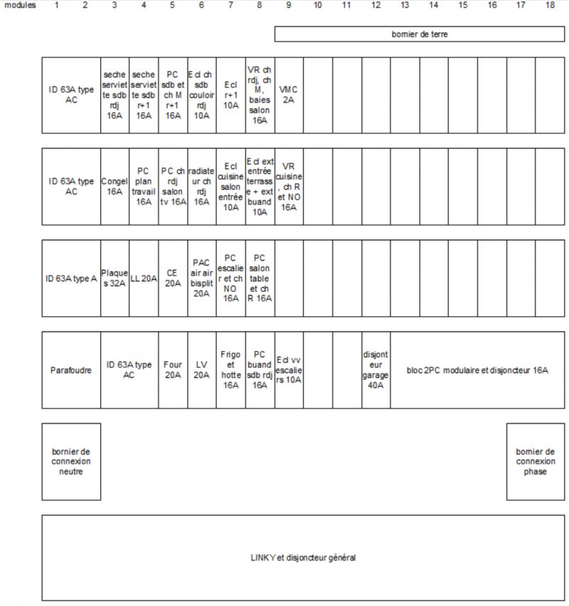

Ok merci pour la précision,  en effet mon permis est antérieur à septembre 2025.
J’ai mis à jour ma répartition tableau.
Dept : Savoie
Pour le VE attendez, suivant la borne le différentiel n'est pas le même donc suivez le conseil donné plus haut.
Pour le disjoncteur 40A je pars plus souvent (surtout quand il y a la place) sur un bipolaire 2 modules pas beaucoup plus cher mais nettement plus stable, 1 seul module ira dans l'inclinaison des fils amont et aval.
Le bornier de terre je verrai bien une partie en bas avec son arrivée quitte à déporter une partie en haut; cela raccourcira la liaison du parafoudre.

Bonjour Steph et merci pour votre intervention,
Je note pour le 40A bipolaire 2 modules, et le conseil pour le VE.

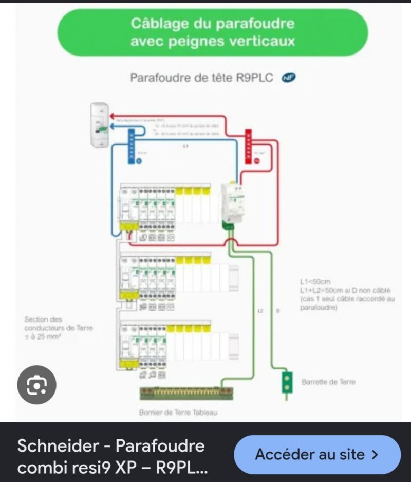

Concernant le parafoudre et la terre, je l'ai prévu en bas pour réduire la longueur entre le parafoudre et ses connecteurs neutre et phase vers les borniers (il faut le minimum de distance pour l'alim du parafoudre), ensuite la liaison de terre qui est fournie déjà connectée sur le parafoudre me permet de rejoindre le bornier de terre en haut. J'aimerais mieux pour l'organisation avoir un seul bornier de terre en haut.
Au plaisir de vous lire

D’ailleurs en parlant de parafoudre, je pense que je devrais le mettre en fin de rangée et non en début. Si je me refere à cette photo de câblage, et je suis dans le cas de peigne verticaux entre mes ID, j’aurais intérêt à mettre sur les 2 premiers modules l’inter diff ce qui me permet d'alimenter les 3 au dessus via les peignes verticaux. Le parafoudre aura sa propre alimentation et sera par exemple juste a gauche du bloc PC modulaire.
Qu’en dites vous?

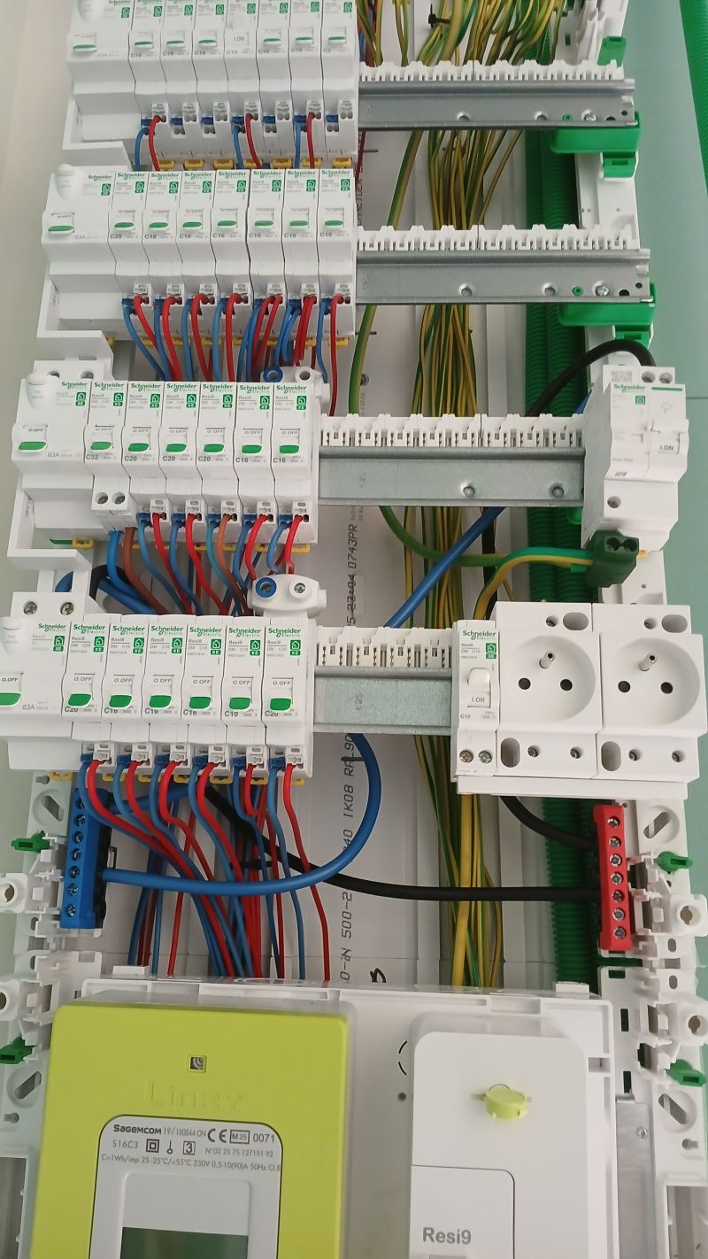

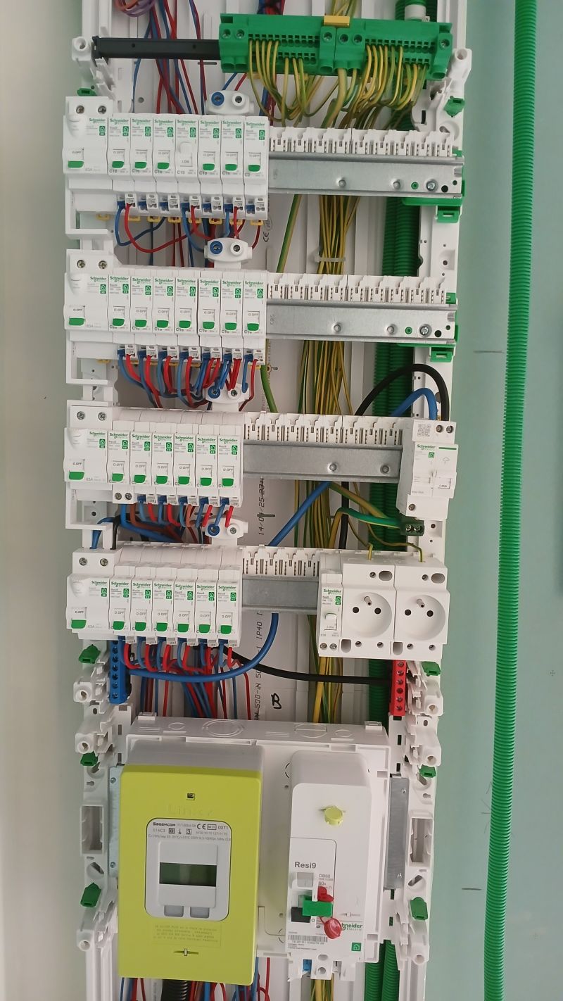

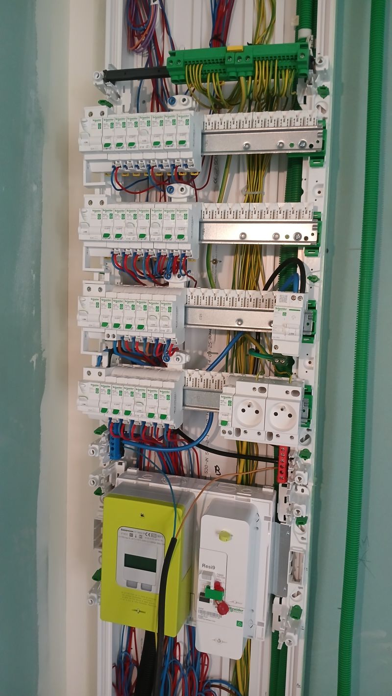

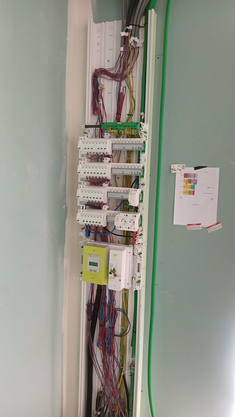

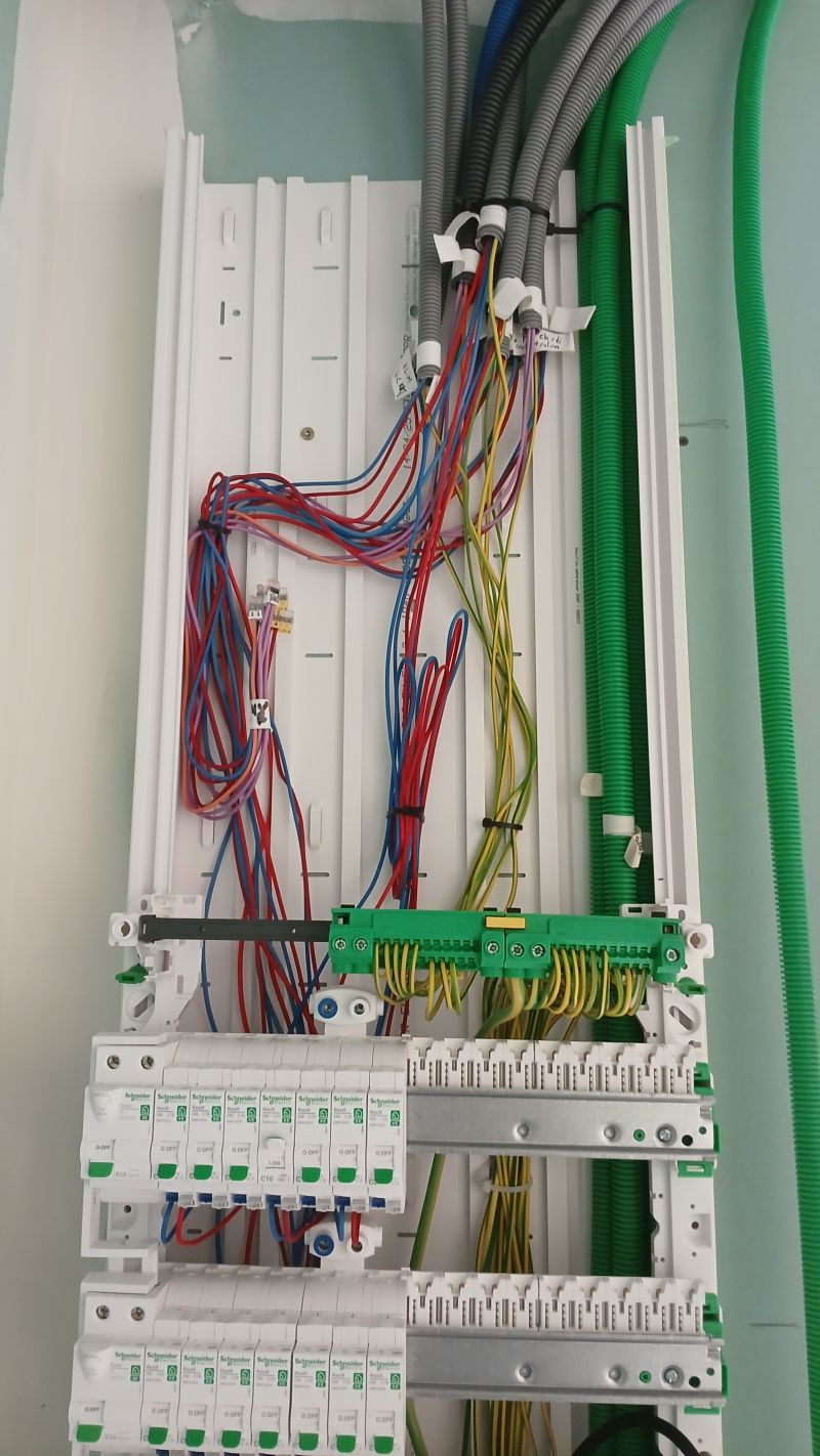

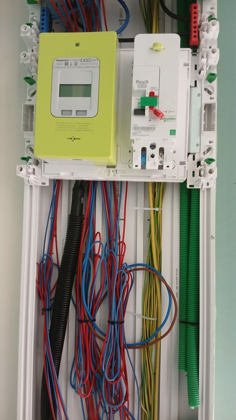

Je vous partage quelques photos du tableau câblé samedi dernier,
J’ai gardé de la longeur de fil en faisant des boucles dans la gtl pour pouvoir déplacé chaque circuit sur n'importe quelle ligne du tableau si besoin à l'avenir. Les boucles sont triées par rangées.
Intéressé par vos retours!
Dept : Savoie
Bonsoir juliend73
Ce la doit être certainement conforme,  mais moi ce qui me perturbe sur votre installation c est la coupe générale ,le disjoncteur de branchement, ce trouve sous le tableau.
De ce fait quand vous allez couper ce disjoncteur de branchement , il restera du 220v sous votre tableau élec et le disjoncteur de branchement.
Alors que lorsque il se trouve au dessous du tableau électrique, une fois couper a partir de l inter de manoeuvre vous n avez plus de tension, plus sécurisant pour travailler
Dept : Var
Ce qui me chagrine c'est que je ne vois pas de compartiment dédié avec couvercle dédié pour l'arrivée EDF.
Sauf si celle-ci se fait par le mur à l'arrière
Ou alors c'est que ce n'est pas bien visible sur les photos
En revanche pas de soucis pour le DB sous le tableau (je ne vois pas où serait le problème).
Carminas

Pourquoi ne pas avoir mis le parafoudre sur la rangée du bas?

Bonjour et merci pour vos retours.
Fabien, je n'ai pas tout à fait saisi votre remarque.
Carminas, l'alimentation enedis se trouve dans la grosse gaine noire qui vient du bas à gauche dans la gtl. Faut-il compartimenter ou la gaine fait office de séparation ?
Et pour Rfco, j'ai mis le parafoudre en 2 ème rangée pour garder quelques modules libres sur la première mais je peux le déplacer si besoin, pour quelles raisons serait il mieux sur la rangée du bas?
Merci pour vos contributions !
Dept : Savoie
Pour l'arrivé ENEDIS, il faut un compartiment dédié avec un couvercle dédié.
C'est eux qui l'on positionné là ? Ils ne vous ont pas fait de remarques ? Ils ont mis en service ?
La parafoudre doit être au plus près de l'arrivée électrique et de l'arrivée de la terre.
Vous pouvez virer les prises qui ne servent pas à grand chose et qui ne sont pas obligatoires.

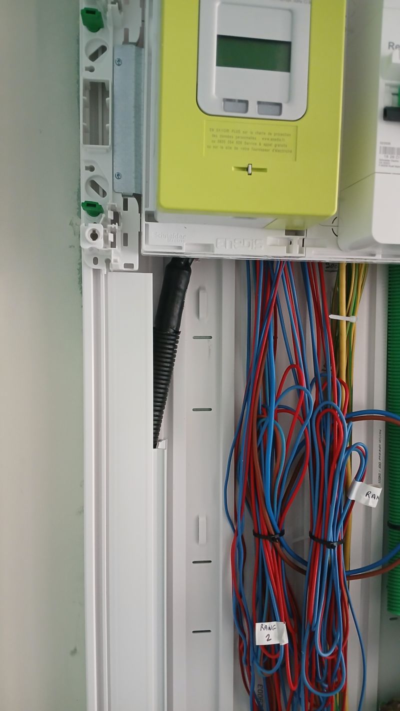

Alors oui c'est bien des sous-traitant de enedis qui ont mis le cable sous gaine et branché le linky avec en plus une gaine thermosoudée à la sortie de la gaine.
Le linky est donc branché mais la mise en service se fera après consuel. Il n'y a d'ailleurs qu'un très faible courant qui arrive au linky comme ils m'ont expliqué.
J'ai des accessoires pour cloisonner verticalement la gtl mais par contre j'ai un seul couvercle qui fait toute la largeur. Je pense pouvoir créer un compartiment à gauche pour y laisser seulement la gaine enedis. Il faudra que je déplace une partie de mon cablage qui passe par là.
Mais est-ce obligatoire ?

Pour le parafoudre, j'ai des connecteurs de 45 cm ( donc moins de 50 cm comme il est recommandé) et la barrette de terre vient du bas.
Vous me conseiller donc de le déplacer en rangée 1 et de couper les connecteurs pour raccourcir leurs longueurs ?

Et après visionnage de quelques vidéos sur la gtl, je pense avoir les accessoires pour cloisonner et faire un capot. Par contre la gaine noire revient vers la droite avant de passer derrière le linky et c'est très raide. Pas sûr que j'arrive à cloisonner jusqu'à être vraiment derrière le linky du coup...je m'étais dis qu'il l'avait placé trop au milieu ce câble...
Dept : Savoie
Env. 30 message Savoie

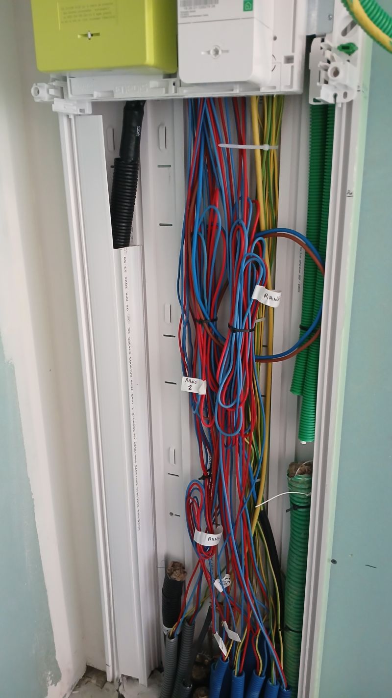

J’ai modifier selon vos recommandations afin d’avoir pour la dérivation individuelle une séparation par une cloison et un capot dédiés.
Malheureusement la gaine n’est pas assez sur le côté gauche de la gtl et je n’ai pas pu mettre la séparation jusqu'à la platine linky. Voir photo.
Dommage que les prestataires enedis ne l’ai pas mieux placée d’office...
Afin d'assurer une séparation jusqu'à la platine j’ai pensé à utiliser une goulotte pour les 15 cm restant. Il me faudrait une goulotte de 30mm de haut par 10 cm de large.
Que pensez vous de cette solution?

Dept : Savoie
Hello,
Si tu avais mis les séparations avant leur passage il n'y aurait pas eu de soucis.
MAIS C'est déjà beaucoup mieux, acceptable
Espérons que la grosse gaine verte ne soit pas une TPC

oui c'est vrais j'aurais pu anticiper la séparation, j'avais bien prévu la sortie du VS en IK10 à gauche de la gtl mais pas cette cloison séparatrice...(pour la prochaine maison je serai bon!!!)
Que penses tu de compléter la séparation par un morceau de goulotte?
Et concernant la gaine verte (j'ai un peu peur là!), c'est une gaine en attente vers le VS, pour futur fibre par exemple, en diamètre 45mm je crois. Quel serait le hic?
Merci bye
Dept : Savoie
Si la gaine verte (en 40) est bien du TPC alors c'est interdit hors sol car non ignifugée
pour la partie "EDF" remonte la gaine sous la "platine" de comptage
Dept : Manche
Ok c'est ce que je m'imaginais suite à ta remarque, j'avoue que je n'avais pas clairement lu ni compris si cette règle des TPC en vide sanitaire s'appliquait aussi aux gaines de communication. Rassure moi, pour l'eau potable en VS la gaine TPC bleu est OK?
Bon je vais remplacer cette gaine de 40 TPC par une gaine verte ICTA donc (de plus petit diamètre d'ailleurs)
Et concernant la partie "EDF",je note ta solution de remonter la gaine jusqu'à derrière la platine.
