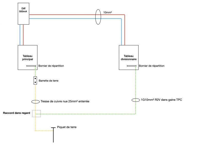

J’ai un tableau divisionnaire dans une dépendance, alimentée en 10 mm² depuis mon disjoncteur principal.
Je vais raccorder la terre du tableau divisionnaire depuis mon tableau principal avec un câble dédié.
Quelle section doit avoir ce câble ? Doit-il être obligatoirement de 10mm2 ou peut-il être supérieur, 16mm2 par exemple ?
Le câble de terre sera plus long d’une dizaine de mètres que l’alimentation du tableau divisionnaire en 10mm2. Je trouve ça plus cohérent par rapport à la différence de distance de passer une la terre en 16mm2, et il est beaucoup plus facile de trouver un câble de terre R2V en 16mm2 qu’en 10mm2.
Je ne trouve pas l’information dans la norme.
Merci d’avance pour vos retours.
Dept : Ariege
La terre doit avoir au moins la même section que les conducteurs actifs.
Donc 10² dans votre cas.
Mais vous pouvez mettre du 16², bien que j'y vois peu d'intérêt.

Merci pour votre retour, le 16 mm2 était pour combler la différence de distance phase neutre 10mm2 sur 35m et la terre en 16mm2 sur 50m.
Il s’agit d’une mise en conformité. C’est une installation qui a été faite avec une terre dédiée au niveau de la dépendance et l’alimentation a déjà été tirée. Je souhaite maintenant avoir la même terre que la maison pour éviter tout problème.
Dept : Ariege
S'il y a un tel écart entre les 2 batiments et que la terre est déjà faite localement, peu d'intérêt de relier les 2 ensembles.
Il faut juste s'assurer qu'aucun équipement électrique d'un bâtiment ne soit à proximité d'équipements électrique de l'autre bâtiment, et que vous puissiez toucher les 2 simultanément.

Il y a justement de nombreux endroits dans le jardin avec des équipements électriques des deux tableaux très proches les uns des autres (prise, éclairage, pompe piscine, interrupteur, etc.) qui peuvent être touchés simultanément.
J’ai fait intervenir un diagnostiqueur qui m’a demandé de mettre une terre commune et de supprimer la terre locale, j’ai donc repiqué la terre en 2,5mm du tableau principal sur le secondaire mais j’aimerais maintenant avoir la bonne section de terre entre les deux tableaux pour être aux normes.

Dernière question, puis-je utiliser la gaine oú passe déjà la mise à la terre principale (c'est une tresse de cuivre nu en 25² qui passe dedans) pour faire passer mon câble vers le tableau divisionnaire ?
Cela est t'il aux normes ?

Ma dernière option, mais je ne sais pas si c'est aux normes, venir raccorder la terre du tableau secondaire directement sur la tresse de cuivre de la terre principale qui est enterrée.
Un raccordement directement sur la tresse cuivrée dans la terre serait-il aux normes ?

Faire un raccord enterré c'est non
Si vous pouvez le faire en extérieur et accessible c'est bon

Bonjour, merci à tous pour vos précieux retours !
Je pars donc sur la solution la plus simple pour moi : raccord de terre directement sur la tresse enterrée avec un regard accessible.
Je vous partage le schéma de l’installation. Pouvez-vous me dire si cela est bien correct ?

Bonsoir
C'est bon

Question que je me pose :
Ne faut-il pas une deuxième barrette de mesure ? Ou bien la deconnection dans le tableau divisionnaire suffirait pour une éventuelle mesure de résistance de terre ?

La ( les) barrettes de terre n'est pas obligatoire .
Pour la pratique , j'en mettrai une pas très loin du tableau secondaire , ou bien un truc de déconnexion facile  dans le tableau , cela peut permettre des recherches et des mesures en cas de recherche de certaines pannes , mais c'est comme vous voulez

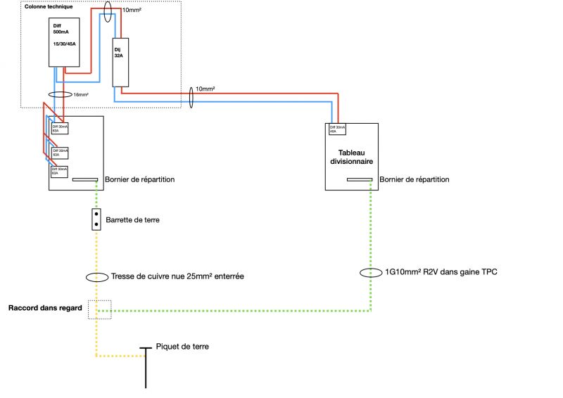

2 départs depuis le disjoncteur principal vous trouvez ça bon?
on parlait au départ de tableau divisionnaire
Je reconnais que la question démarrait sur la terre mais là il y a un problème ou de câblage ou de schéma.
On ne connait pas le DA 45A 60A?
Steph
Dept : Charente Maritime
En effet , stephespieds , vous avez raison , personnellement je me suis concentré sur la terre et j'ai fais la bévue de ne pas regarder autre chose et notamment comment est repris se tableau secondaire.
Ce qui fait que la solution de la terre a été trouvée , mais l'alimentation de ce tableau est à revoir

Bonjour, malheureusement le câblage est bien celui-ci, excepté qu'il y a un disjoncteur 32A entre le DA et le tableau secondaire.
Le DA est en 45A.

J’ai mis à jour le schéma, afin qu’il soit bien aligné au câblage existant.
Le voici :
Comment puis-je corriger cela ? Un bornier de répartition en sortie du différentiel 500mA pour la phase et pour le neutre suffirait-il ?
Ou un équipement type disjoncteur ou différentiel permettrait il de faire cette dérivation ? La contrainte principal ici étant la place, il s’agit d’une colonne technique étroite.

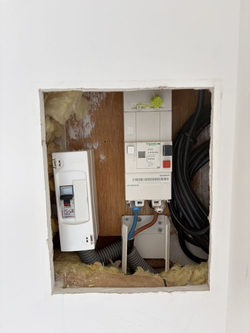

Afin que vous ayez une meilleure visibilité de la colonne technique en question et de la place dont je dispose, voici une photo :
J’ai beaucoup cherché, a priori la seule solution pour faire proprement c’est est de poser un tableau 13 modules en dessous du disjoncteur EDF avec les borniers phase et neutre en 16mm2. Et venir y faire la dérivation pour le tableau principal et repositionner le disjoncteur pour le tableau divisionnaire.
Cela implique de faire une ouverture bien plus grande, de racheter une trappe un peu de câble et un tableau….
Je crois que je n’ai pas trop le choix. Je ferai un schéma de la solution ce soir, vous me direz ce que vous en pensez.
Si vous avez d’autres solutions avec des équipements qui prennent moins de place, je suis preneur.
