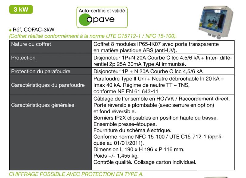

Je dispose d'un tableau éléctrique principal dans mon habitation et d'un tableau secondaire dans le garage (ce dernier est distant de 10m du tableau principal - relié par du câble 10mm2).
Je m'interrogeais sur la possibilité d'intégrer le tableau AC dans la GTL du garage. Est-ce que cela est conforme à la norme ? Aujourd'hui tous les vendeurs de kit solaire propose des tableaux AC dans des coffrets étanches que je devrais fixer près de ma GTL et du tableau secondaire.
Dans ces tableaux vendus avec les kits solaires, il est préconisé de mettre en place un disjoncteur dédié pour l'alimenter. Je n'en comprends pas trop l'intérêt puisqu'un interrupteur différentiel est présent. Il permet bien de couper le courant à l'installation photovoltaïque ?
De la même manière, un paratonnerre est-il nécessaire dans le tableau AC sachant que je n'en ai pas sur mon installation électrique de la maison (je suis dans le 68 et cela n'était pas obligatoire pour le consuel) ?

Vous pouvez très bien rajouter un disjoncteur 16A à une ligne équipée d'un interrupteur différentiel de votre tableau secondaire du garage.
A partir de ce disjoncteur tirer une ligne en 2.5mm2 mini  pour raccorder directement le micro-onduleur (tout dépend de la distance au micro-onduleur).
Pas besoin de tableau AC dédié au photovoltaïque dans votre cas (2 kWc c'est en gros un radiateur qui fonctionne à l'envers).
Par contre vous devez tirer un ligne de terre avec les cadres des panneaux en 6mm2 à raccorder à votre terre principale.
Le parafoudre est utile voire obligatoire dans certaines régions sujettes aux orages violents.

Bonjour GB83 et merci pour votre réponse.
J'ai bien pris note de la possibilité de rajouter un disjoncteur 16A et de relier directement au MO avec un câblage en 2.5 mm2.
Je dois dire que voir des coffrets AC vendus avec tous les kits m'a interrogé. Je me suis dis que cela devait être obligatoire et mon objectif est d'assurer la sécurité de l'installation et de respecter la norme.
J'envisageais d'ajouter un tableau à une seule rangée sur ma GTL du garage. J'y aurais mis un inter différentiel type A, un disjoncteur 16A pour le départ vers le MO et un compteur de production. L'idée était de dédier un tableau à la production PV.
Si vous me confirmez que je suis conformer à la norme, je peux l'installer derrière la ligne déjà présente sur mon garage (j'alimente portail entrée et la porte sectionnelle + 2 circuits de prises dans le garage, je sais c'est riche, mais mieux vaut trop que pas assez).

Je n'ai pas compris la question (pas le niveau), j'ai juste pris un exemple de tableau dédié au photovoltaïque
dans lequel il y a 1 inter-dif 30mA, 1 disjoncteur et un parafoudre.
D'après ce que j'en sais (via le forum photovoltaïque), il est déconseillé de mettre les interdifs en cascade d'où l'idée de partir sur une rangée d'un tableau protégée par un interdif et de rajouter uniquement un disjoncteur adapté au courant qui va circuler.

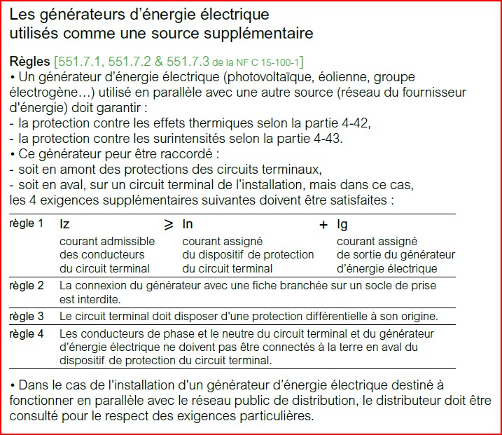

La question me turlupine et je l'ai donc posé sur le forum photovoltaïque et on m'a déjà répondu qu'il y avait effectivement un risque potentiel avec les consommateurs en aval de l'installation PV.
Est ce que le problème serait résolu si on plaçait un interrupteur différentiel avant les disjoncteurs en aval de l'installation PV ?
Dans ce cas si il y a un défaut sur le circuit PV c'est l'interdif en tête de ligne qui saute
Si il y a un défaut sur le circuit en aval de l'installation PV c'est l'interdif intermédiaire qui saute

La réponse à cette question s'est étoffée sur le forum photovoltaïque...
On se rend compte que le risque évoqué par Stephdespieds existe bien. Ainsi tous les kits photovoltaïques PnP comportent ce risque et pourtant ils sont acceptés par Enedis et la norme NFC-15100.
D'après ce que j'ai compris, ce risque existe même sur un circuit sans PV : il "suffit" qu'un consommateur ait une fuite sur la phase et un autre sur le neutre pour que l'ID ne voie rien (à condition que le courant de fuite soit le même dans les 2 cas)...

J'ai eu du nouveau sur le forum photovoltaïque. Je vais peut être mal l'expliquer mais je ne suis pas spécialiste.
Il y a une chose qu'on avait oublié c'est que pour qu'un micro-onduleur fonctionne (il est relié au réseau Enedis)  le courant entre la phase et le neutre doit être identique. Donc si il y a une fuite en aval ou en amont du micro-onduleur, c'est forcément compensé par le réseau Enedis et cela fait déclencher l'interrupteur différentiel qu'il soit en amont ou en aval du micro-onduleur.
C'est ce qui permet aux kits plug and play d'être acceptés par la norme.
RFCO, la nouvelle norme élimine les cas énoncés par SCHNEIDER, sur la règle n°2, il y a débat sur ce qu'est une fiche branchée sur un socle de prise.

GB83 il va falloir m'éclairer car je ne vois pas en quoi il pourrait y avoir débat sur ce qu'est une fiche branchée sur un socle de prise
Dept : Manche
Rfco a écrit:Bonjour
Moi je ne débats sur ce sujet (pas le niveau), j'avais posé la question en 2024 sur le forum photovoltaïque sur l'évolution de la norme NFC-15100 (notamment sur le fait qu'un kit PnP ne pourra plus dépasser 800W), il y a des pages sur le sujet de : qu'est ce qu'une fiche sur un socle de prise, est ce que les kits PnP seront toujours en vente en 2025 etc.
Le fait est que quand on demande un CACSI à ENEDIS  en Mai 2025 on peut toujours déclarer un kit PnP (c'est à dire sans modification de l'installation électrique donc sur prise) et les vendeurs ne les ont pas retirés de la vente.

le texte est sorti, mais la norme n'est pas en vigueur tout simplement
Exemple
Tu a déposé ton permis de construire le 30 mai 2003 pour une maison de plus de 100m²
Tu peut ne mettre qu'un seul interrupteur différentiel pour tout l'installation un 63A type AC même si consuel passe bien après la date de la nouvelle norme de l'époque
Tu dépose ton permis le lendemain tu doit mettre 4 différentiels dont un de type A et je ne parle pas de la partie communication
